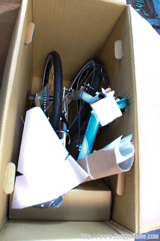

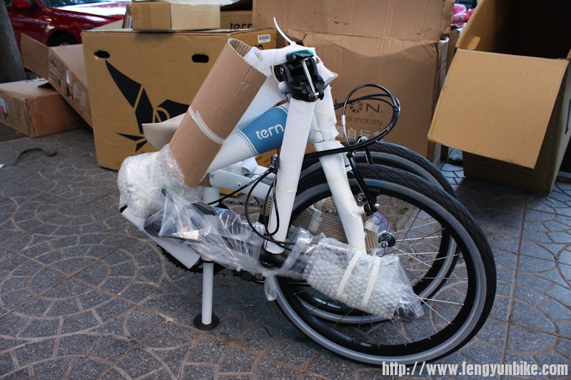

经过一周的焦心等待之后,我的D8终于到啦。忍不住了,请假去远行美提车!
刚到门口就看到了我的燕鸥,展翅飞翔的燕鸥标志简洁又动感。

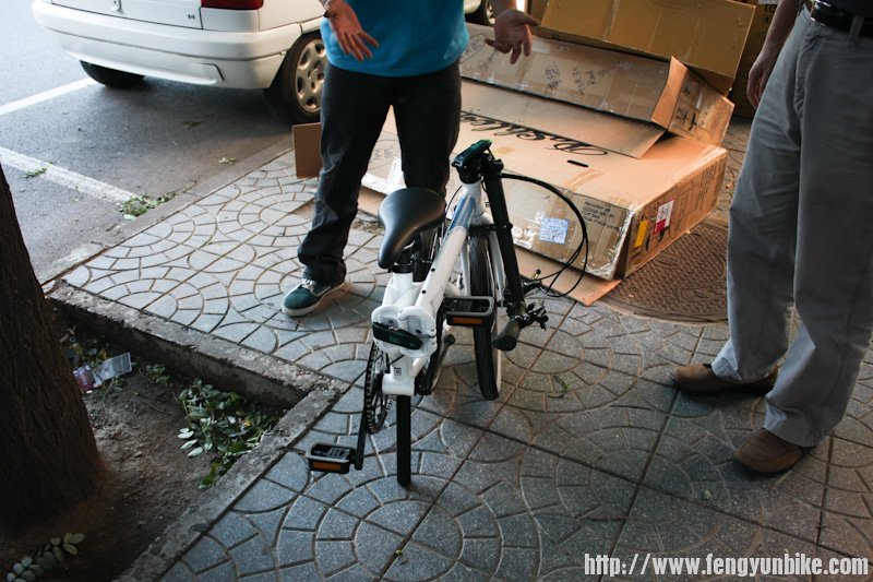

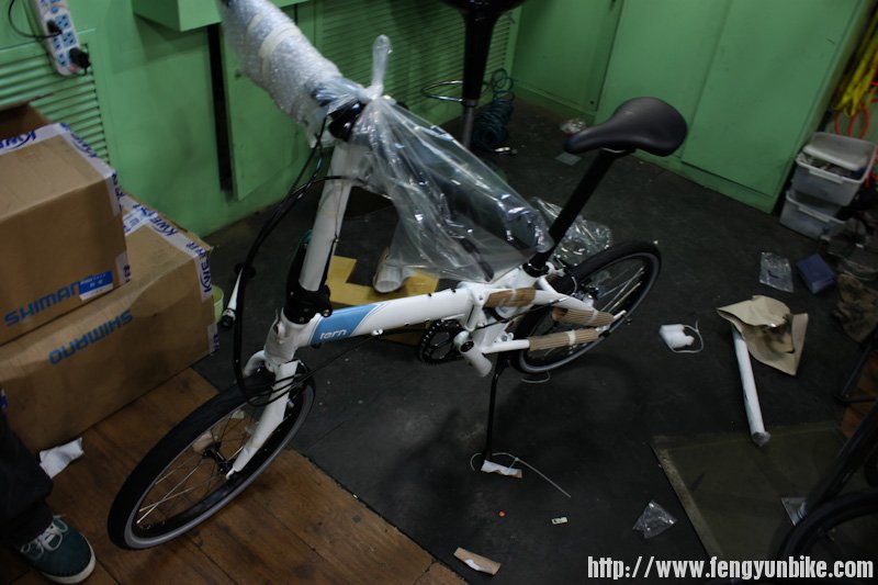

迫不及待开箱!D8完好无损地躺在里面,关键位置都有防护材料包裹
这张看得更清楚

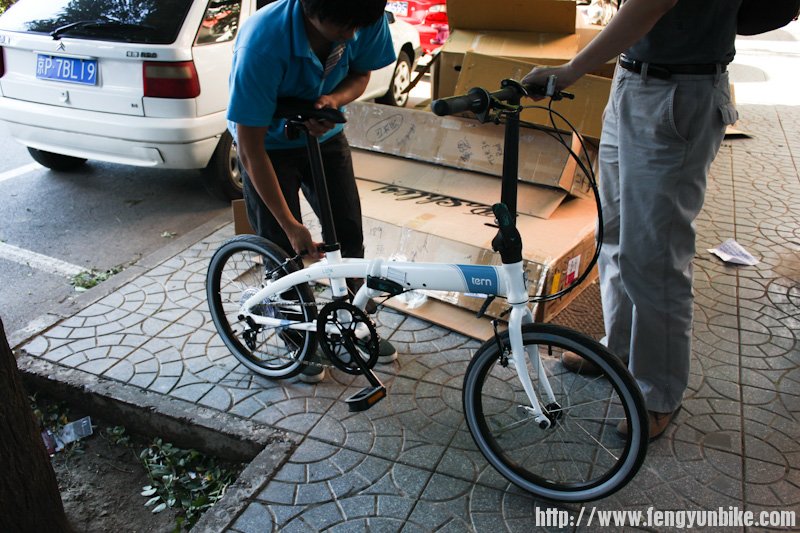

舒展开筋骨的D8
上架啦!(见识一下黄哥的工作间,呵呵)

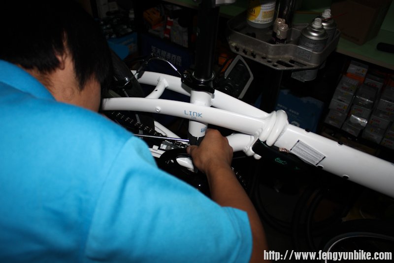

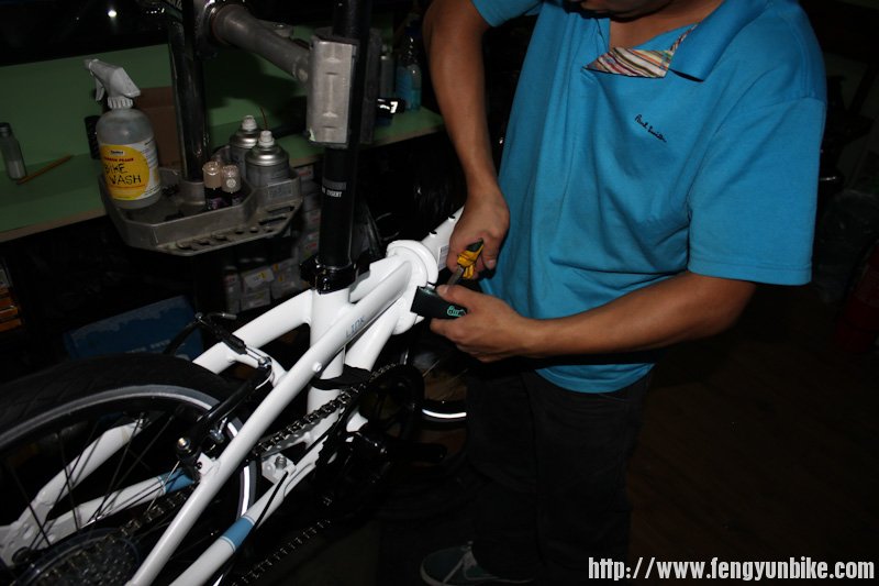

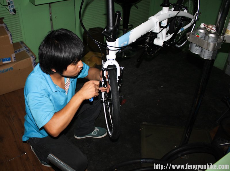

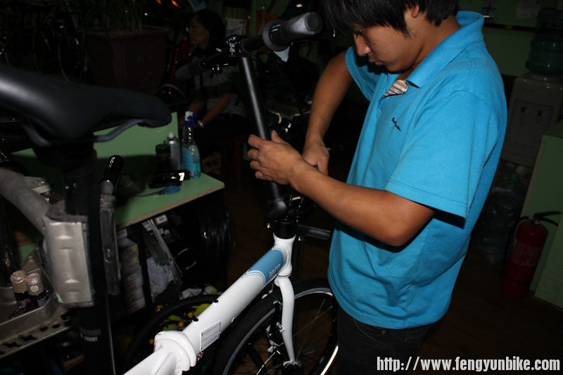

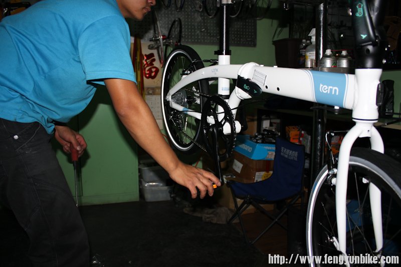

帮我调车的是小黄师傅,这是在检查变速。我把调车过程记录下来,供自己提车调车的朋友参考。不过我可不知道怎么调啊,有疑问速度咨询黄哥,避免自己调乱了。
调整后拨
调后刹车
调前刹车
调大梁折叠扣

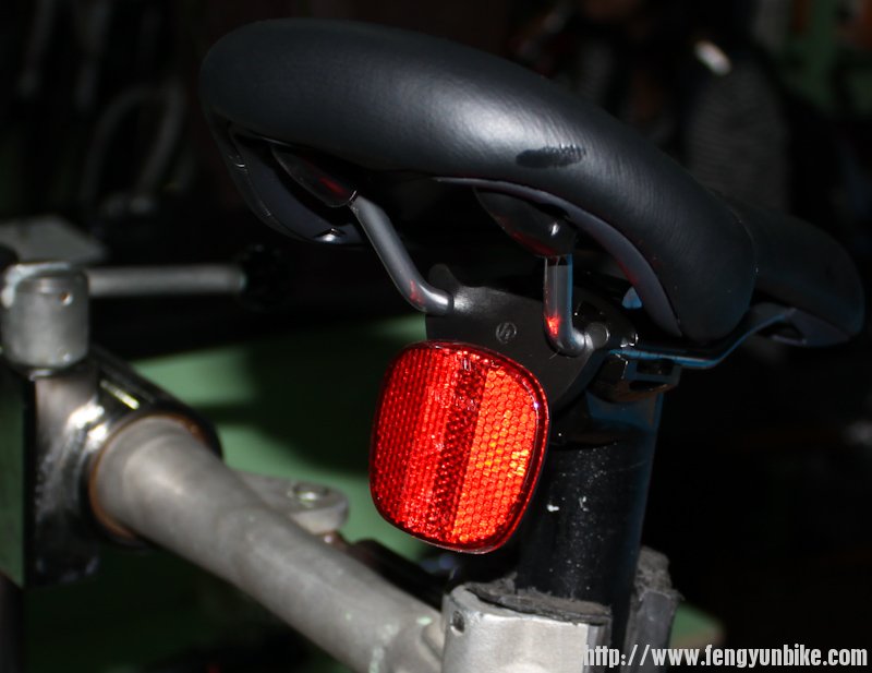

尾灯安装位置

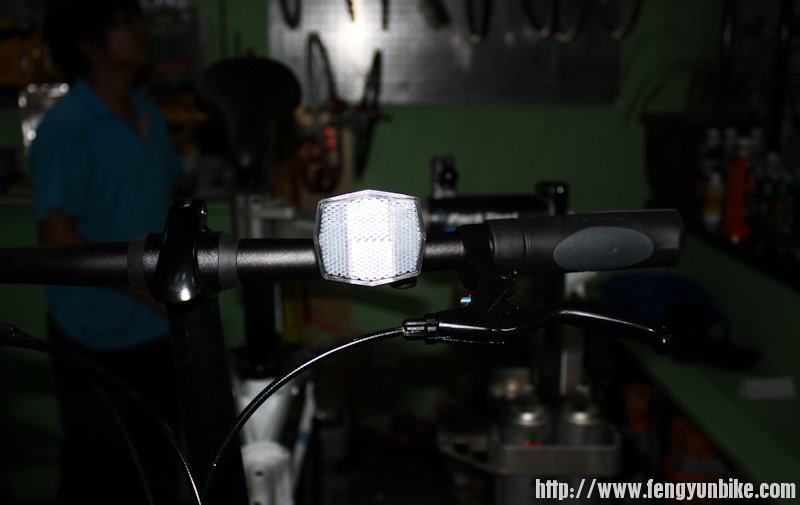

不要忘了漂亮的小前灯(据说在有些国家前灯是法律要求的标配)

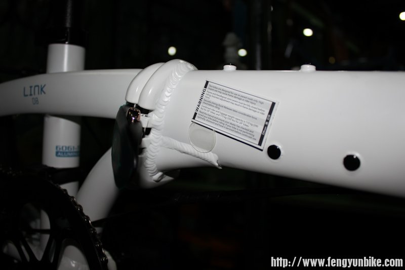

折叠扣位置的缓冲胶垫和警告提示(告诉你最大承重啊,只能在铺装路面骑行啊等等)

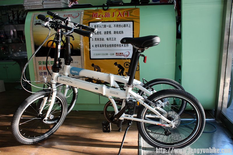

最后,发一张D8和他家表哥P8的合影吧(背景是亮点!)。具体对比见下一章

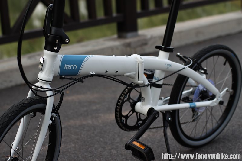

新车到手,现在来仔仔细细看看漂亮的燕鸥Link D8吧!定妆照

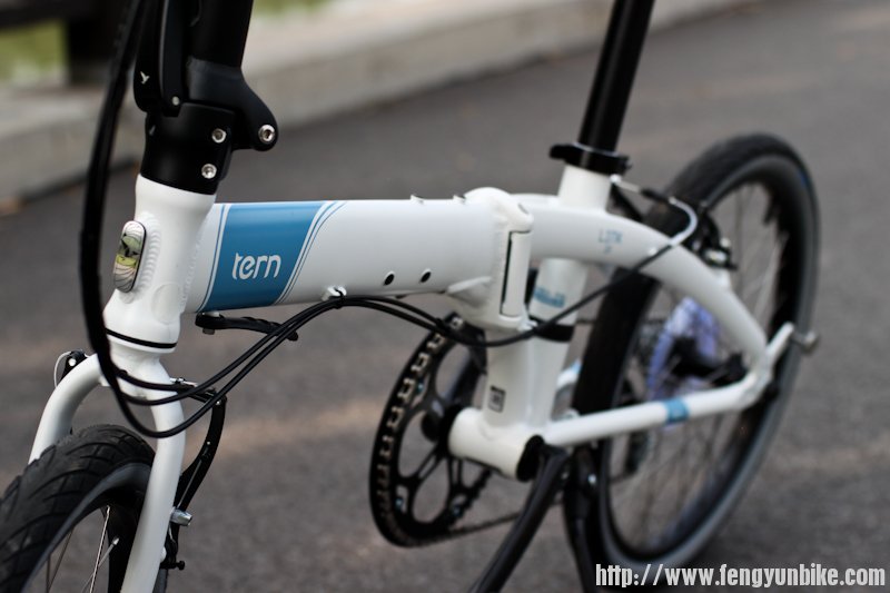

碗组和大梁,注意上面加强的固定螺丝

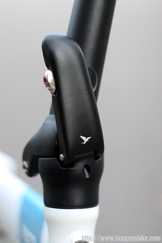

著名的歪把子头管折叠扣,看着就结实(注意上面的金属钮就是保险,折叠时要推下)

燕鸥D8和表哥P8车头部分的对比,两车变速方式很类似,车把也类似。注意折叠扣的区别,而且燕鸥没有采用P8那种可调节头管,稳定性要好很多(看看各大骑行论坛上多少人出P8头管就知道了)。
看看Tern官网中对立管的描述:
Physis 立管
强度更高、刚度更大,骑行更舒适
折叠车最为人诟病的是摇摆不定的立管和感觉柔软的驾驭。Physis 立管的解決之道是以精密鑄造創造出結實有力的設計, 結果是由騎乘的效果顯現出來。
·                      結實有力 為了消除摇摆,我们将Physis的关节处加强,並將折點表面從中心軸向外擴大。前叉舵與車把手的銜接增加了150%。
·                      Flux Technology — The base of the Physis is machined so it functions as a zero-flex, zero-play headset top cover. Patented.
·                      联锁接合当折叠车展开的时候,接头表面锁在一起,提高抗扭刚度。
·                      双保险螺栓两个螺栓将立管约束在前叉转向管上,更加安全。
·                      NonGlide轴承该专利设计把滑动轴承安装在活动零件之间,折叠动作绝无摩擦,总是顺畅。获得专利。
·                      大而光滑的把手大而圆的表面手感舒服,杠杆有效且易于操作。
·                      AutoLok技术合上把手即自动锁定到位,超简单,超安全。
·                      浮点技术该专利技术使得把手折叠平直并顶住接头,在运输过程中起到保护作用。
·                      易于维护好东西造出来是为了耐用,这就是为什么Physis的零件可完全由经销商维护。我们备有每一个零件,更换轴承可以在5分钟内完成。
·                      TriSeal设计三个由定制工具加工的橡皮密封条把天气的因素阻挡在外,使得车碗组的轴承工作顺畅。
·                      精准加工50微米的加工公差确保接合紧密,并消除松动和异响。

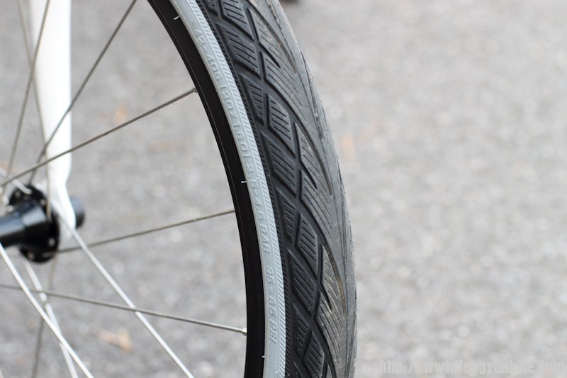

D8采用SCHWALBE(世文)1.60光头胎,非常适合城市路面,简直就是居家旅行通勤游玩的利器。适合胎压35-65 PSI,我的经验是胎压尽量靠近上限(尤其是和我一样大体重的兄弟),小黄师傅太保守,才打47 PSI,骑了20公里感觉累,后来我打到60 PSI就轻快多了。这个轮胎减震性能很不错,大胎压下也能比较好地过滤路面振动,公路上的小起伏不在话下,时速12公里骑过长安街的花岗岩铺装路面也不会太颠簸。

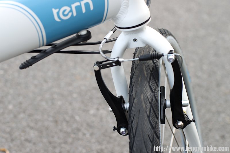

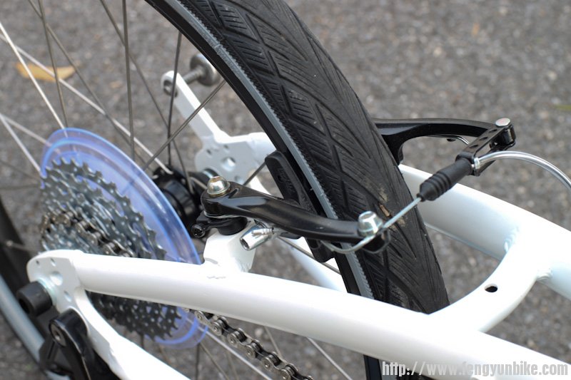

V刹的安装位置独特。不管这样安装有多少好处吧,反正我展开小折时已经两次转错车头方向了。别笑我,下次你转一次就知道啦。顺便注意一下大梁下面那个折起时用于固定头管的橡胶带

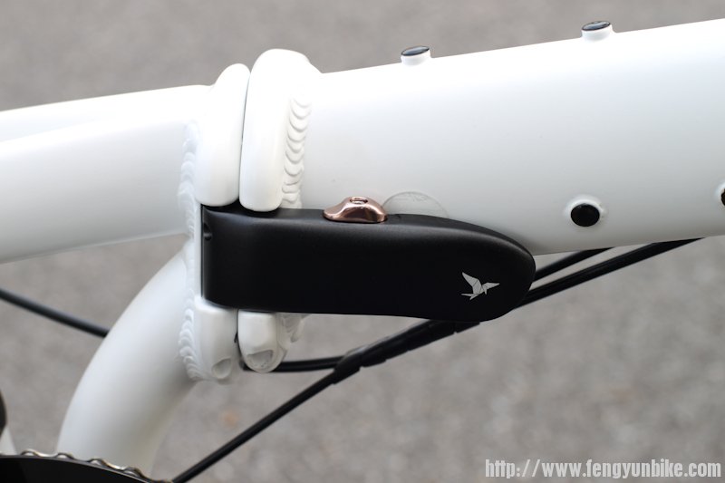

粗壮的大梁折叠扣,看着就结实,再提醒一遍,打开时要推动上面的保险钮哦

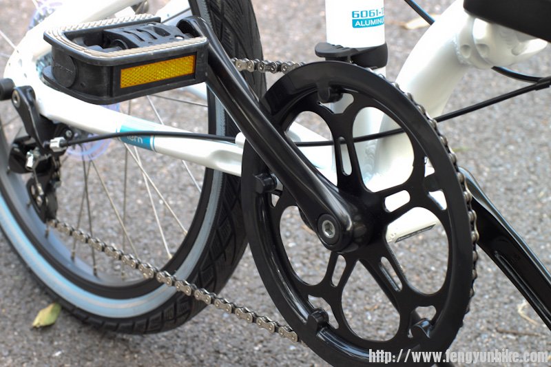

中轴和牙盘

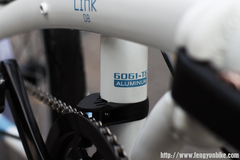

D8全铝车架的材质标识

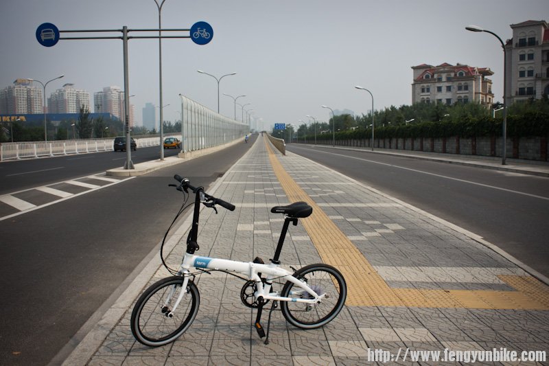

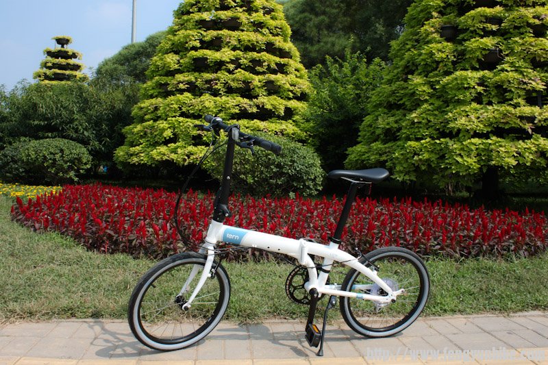

近距离看了这么多细节,让我们后退一步再看看D8的整体结构
你难道还没有被D8美妙的曲线吸引吗?
不要抵抗了,加入我们外观党的行列吧!

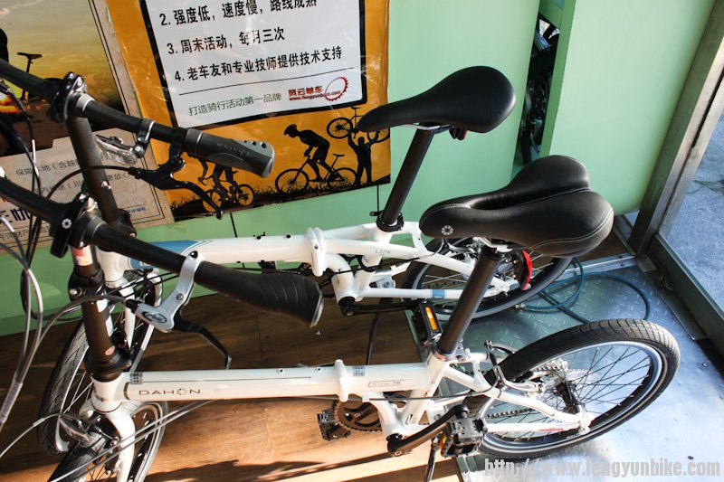

和P8的后车架比较一下就全明白了。力量型选手不妨试试燕鸥,说不定能改变你对折叠车强度的看法
顺便也比较一下P82.0大苹果胎和D81.6胎(见上图)。2.0大苹果胎减震性和舒适性会更好,但是带来的副作用就是阻力大。在山马党已经纷纷换成1.5光头胎的今天,小D选择的1.6胎无疑更适合城市通勤和休闲一族。

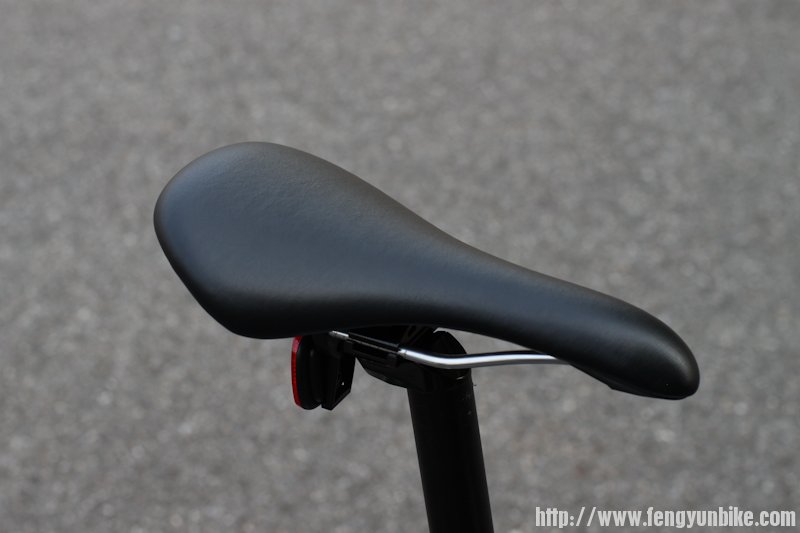

好像忘了点什么。。。嗯,还有车座
D8的车座绝对漂亮,做工也很好,属于拉风型的,也适合骑行发力(型号SR pro 3436)。可是可是,对我这种新手来说,拉风的代价就是骑多了PP疼。一般骑个5公里就开始疼,10公里后就疼的不想坐了,一会儿换左边一会儿换右边,20公里骑下来简直不想再骑车了。论坛上兄弟的建议就是多骑,“练出铁PP就好了”。不过我恐怕还没等PP神功练成就放弃骑车了,于是果断换成了P8的猪头车座。呼,PP保住了,猪头就猪头吧(两款车座对比见下图)。强烈建议厂家配套一款舒适型车座,这个运动型车座不知道要吓跑多少新手
最后再吐槽一下tern的说明书。说明书嘛,简单点也罢了,可是那个简体中文的说明实在是云山雾罩,不知道是请哪位高人翻译的。。。好吧,要不要我帮你们翻译一个。。。

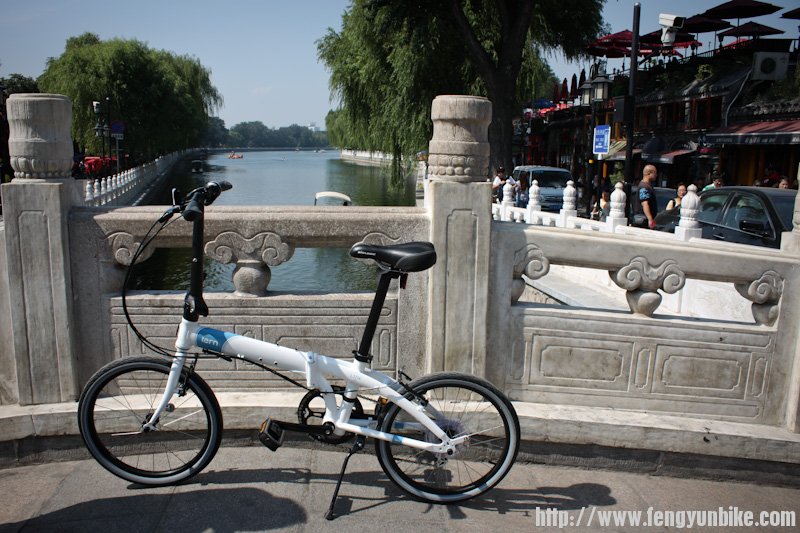

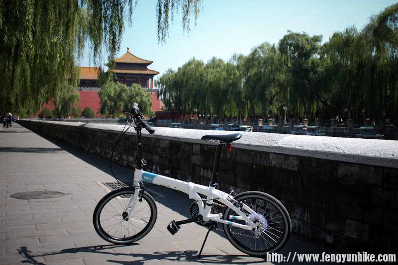

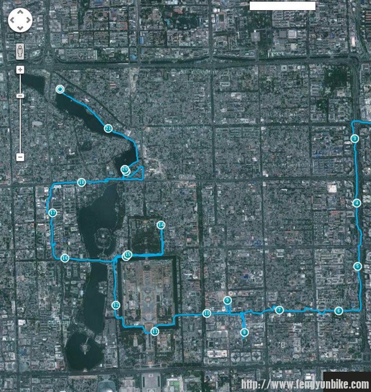

当然是先去我屡屡推荐的北京城区最佳旅游路线:天安门一带 > 故宫 > 北海和景山 > 后海(鼓楼)。这条路线当年不知道跑过多少次,十余年后故地重游别有一番感触。
把路线图贴出来供大家参考(因为前几天傍晚带着D8搭车去了一趟国家大剧院,所以这次没走长安街,直接从金宝街过去的)
国家大剧院的巨蛋。这是北京摆脱楼顶盖亭子建筑风格后的代表,我很喜欢,比大裤衩好看

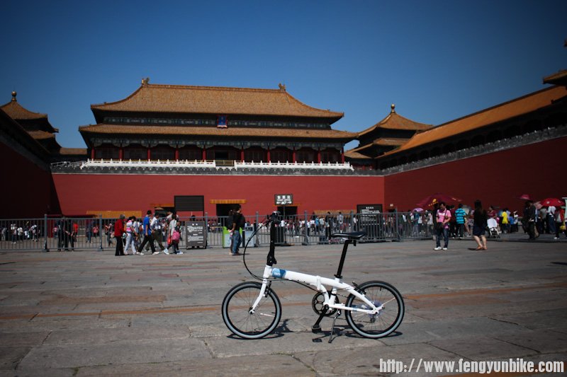

在故宫的红墙黄瓦下,D8越发显得精神抖擞
人山人海的午门,欢迎来体验超级搓板路,呵呵,硬叉的D8还是不要勉强了
筒子河边
这条路可以说是北京老城区最美最有范儿的骑行线路。沿着故宫高耸的红墙和斑驳的青砖在柳荫路上骑行,筒子河上清风徐徐,抬头仰望角楼,恍然如入梦中
古朴与现代,厚重与轻盈
可惜只能走到这儿了,前面的路被占用封住了。只能绕到筒子河外远眺角楼了(附赠景山)

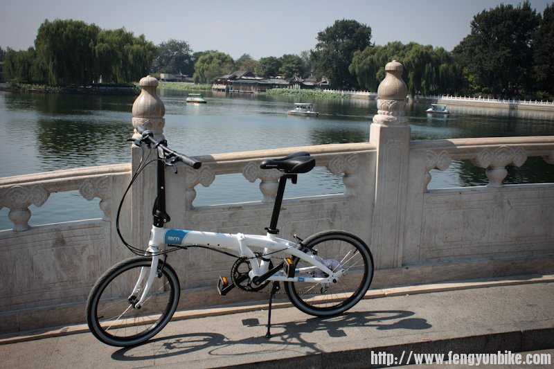

后海,当年曾经在这一池碧水中游泳,嘿嘿
银锭观山!燕京八景之一。现在到处人山人海,汽车乱蹿,以前不是这样的
后海附近的拈花寺,屋顶是漂亮的全木结构飞檐啊,可惜已经是危房了。大殿的窗棂是石雕的哦,这可是皇家寺院才有的排场

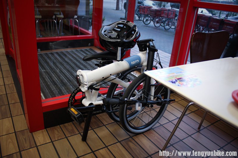

一路上D8表现完美,骑行轻松惬意,转弯灵活,加速给力,而且招眼球啊,多少人看到D8眼睛放光有没有。最重要的是方便:想去吃饭?没问题,带D8一起去,不用担心放在外面没人看管
骑累了?下雨了?想去远方的景点骑游?没问题,折起来放后备箱一起走。说小折是城市骑行的最佳伴侣一点不为过啊!

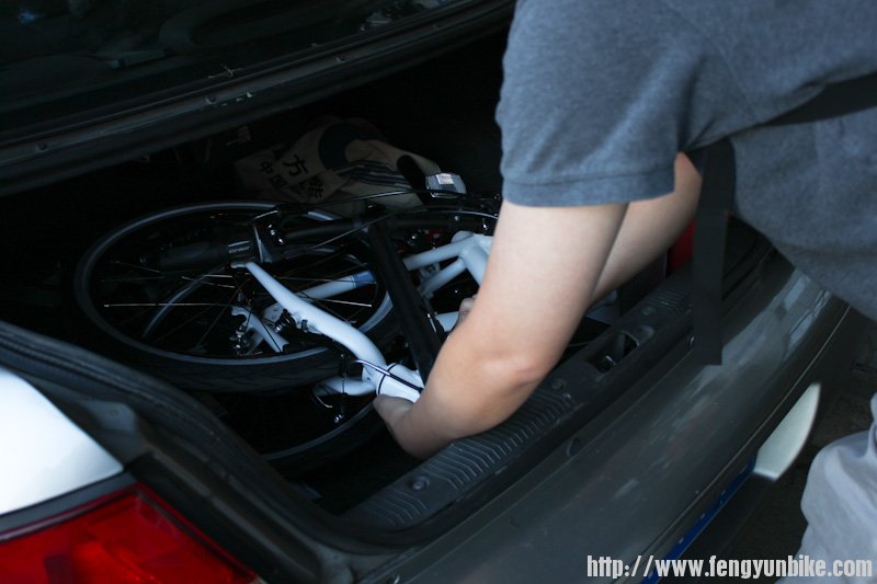

说到4+2,那就介绍一下折叠车的运输吧:
先把D8折叠好,脚踏也要折叠。黄哥传授一个诀窍,折叠前先把变速调到1档,这样后拨位置最靠里紧贴车轮,可以在运输过程中保护后拨
飞轮一侧向下装入后备箱
平稳放好,就可以带着小折出去玩喽!

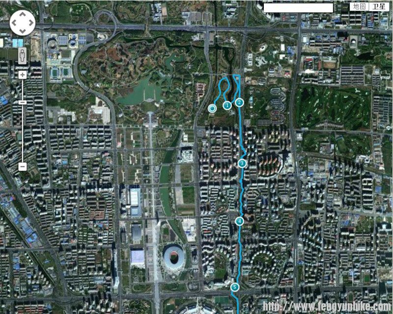

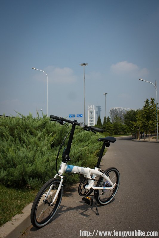

第二条骑游路线是新景观的代表 ---- 奥林匹克公园
大家别误会,我可不是去参加奥园刷圈啊,当初刚冒出这个念头,豪客老大就严正警告过我了,那边高手太多,我这水平估计会被追尾。。。
我走的是休闲骑游路线
奥林匹克公园主景区是不让自行车进的,不过东区的一小块景区现在还可以骑行。国内的骑行环境很不好,能找到这么一小块可以骑行的绿地多么不容易!
去程特地绕了个远,看一眼鸟巢
这张近一点
奥林匹克公园里绿树成荫,地广人稀,真是骑行的宝地!
花丛中的D8
最后上一张我和D8的合影吧

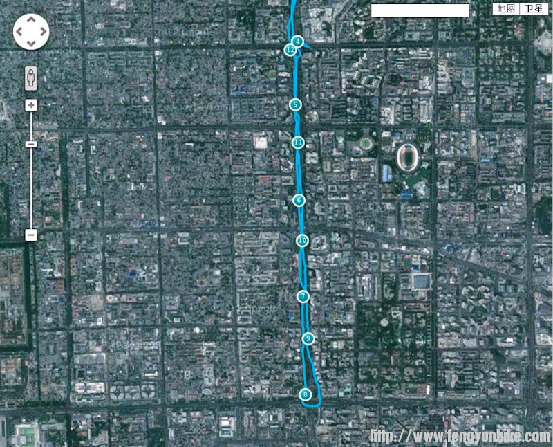

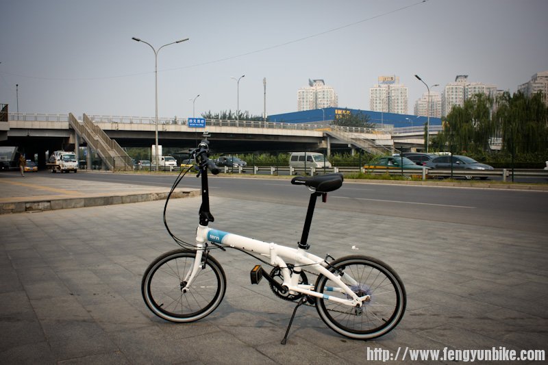

为了测试D8的通勤,我特地选了一条很有特点的路线 ---- 东二环。东二环有什么特点?立交桥啊,连续3个下沉式立交桥!骑车通勤的朋友都知道,通勤最大的挑战就是立交桥了。现在的变速车还好啦,以前的老式自行车遇到立交桥,再加上点逆风,爬坡那个费力。(常去郊外爬坡的朋友请跳过本章,这是我们新手交流用滴,呵呵)。
从东直门到建国门再折返,一共8公里路段,累计爬坡6次。其他通勤路段很少有这么多连续爬坡的
特地起个大早,骑上D8出发!
本来还以为特地挑了一条难度高的路,可是跑下来好轻松啊。平均速度16公里每小时,除了路口和电动车阻挡,速度一直在20公里每小时以上。平路骑行我习惯用6档和7档,上坡偶尔用5档(常常6档就上去了)。对于一个新手来说,骑D8通勤太轻松了。
