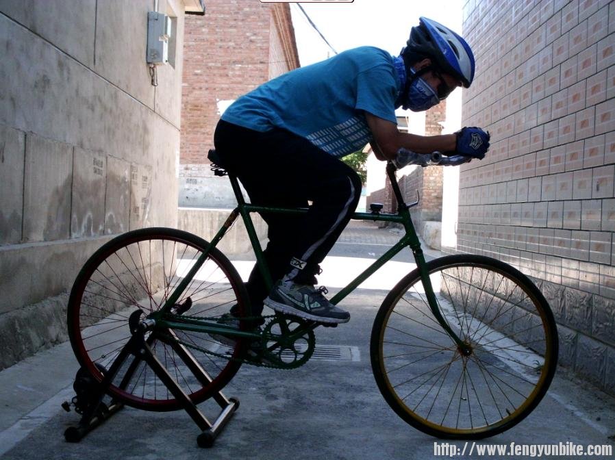

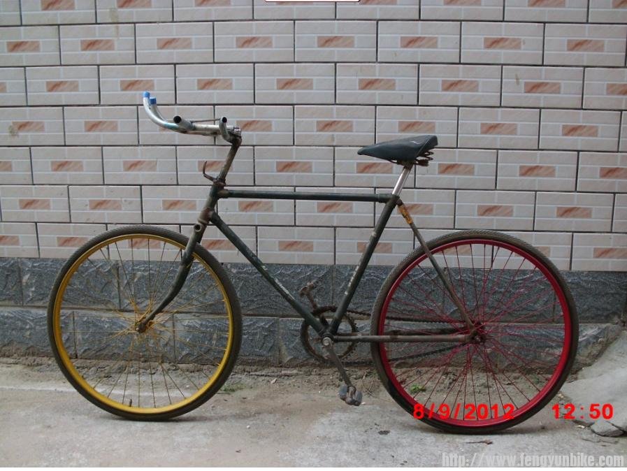

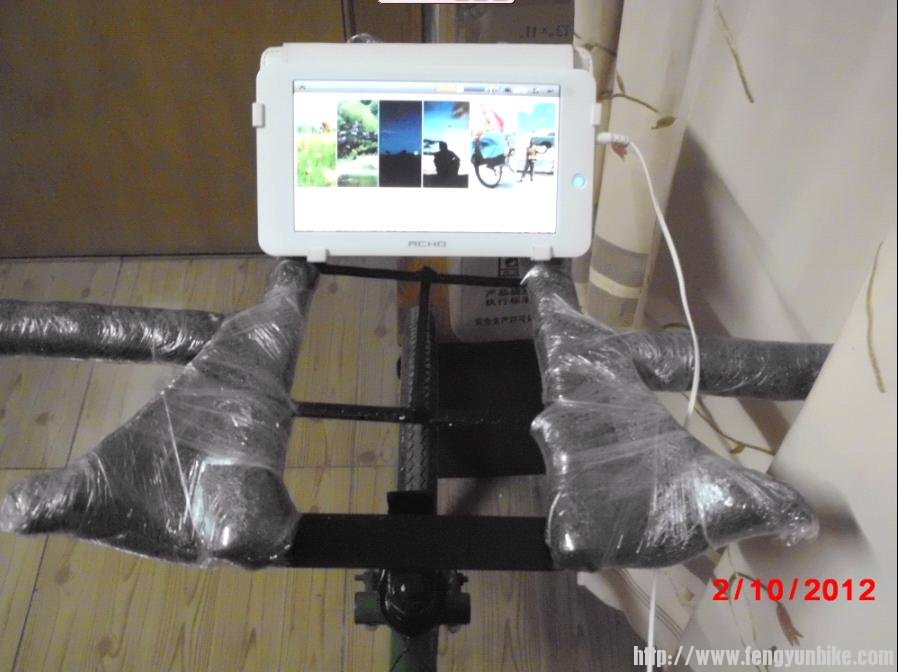

大家晚上好。出远门活动的朋友已经上路了,在此祝在路上的朋友平平安安,快快乐乐。在他们的大作没出来之前,借这个当先,变个小戏法当个过场给在家的朋友乐呵乐呵。
改车的起因总结一下比较多:

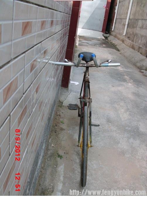

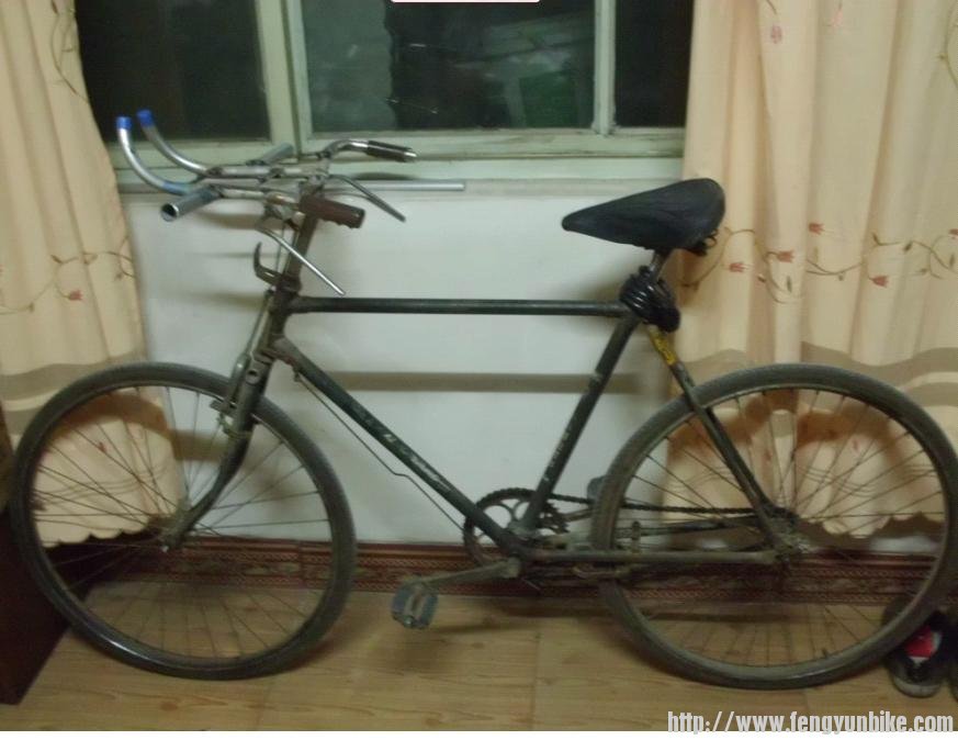

1.          这是一辆86年产的羚羊牌26车(男士,钢架)快27年的老车了。上小学一年级时买的,风雨多少年,工作以后还在骑。后来只是隅尔骑出去买买东西用,最近两年已经不怎么骑了,目前车况:除了闸不灵那都灵,除了铃不响那都响。
2.          去年买了个很便宜的骑行台打算在家冬天活动筋骨用。谁知山地大粗胎一上去,声音巨大,所以骑行台一直放着没用。
3.          前些日子想卖给收废品的,只给30块钱气我,没卖。
4.          自今年上半年开始发现马路上的死飞车隅尔会出现一下,觉得很鲜艳。
5.          有点一瓶子不满,半瓶子逛荡的想法:),找个车行要把它变成‘死飞’,得知仅一后轴就快200元了,算上其它N多地方,不如买辆新车。主动放弃。
又放了一两个月,前段总发现每天有那么一两个小时什么都不想做。就又冒出自己改车的想法来了,全当拆成废铁卖好了,瞎玩:)

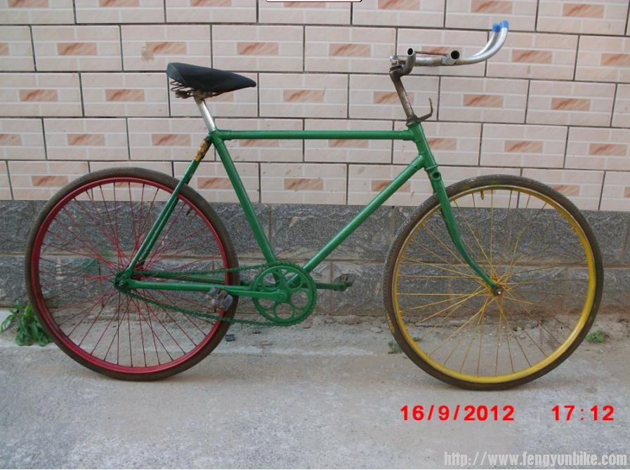

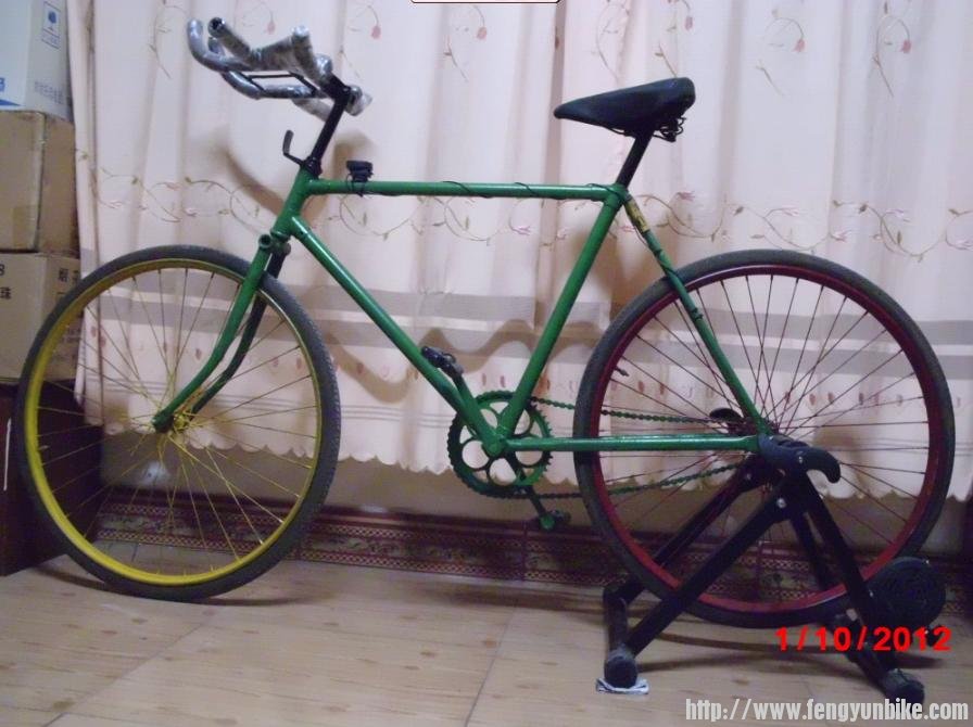

从五月份开始一直是断断续续的弄,十一才算弄完。拆改过程:

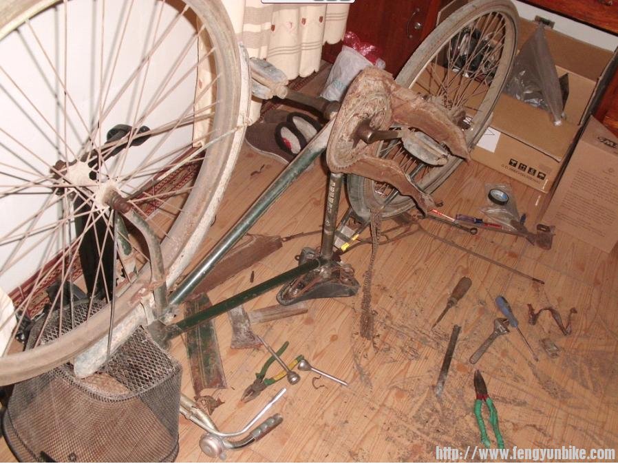

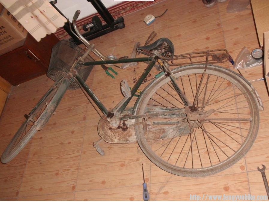

1.          先把所有长满锈的镙钉上机油,闷了两天。
2.          拆掉(铃,闸,‘锁,从不下架骑’,前后货架,车踢,护链板,档泥板钉当儿响的东西)
3.          到修车师傅那,把车的前轴换钢珠。中,后轴全套换新,换链条和后飞轮,脚踏上油‘小30年的脚踏依然很给力呀’。
4.          在家把整车全部用沙布翻新,全是锈呀,这个过程太痛苦了。车架和当初一样很结实,前后钢圈和车条在骑行台上用,勉强还能使。

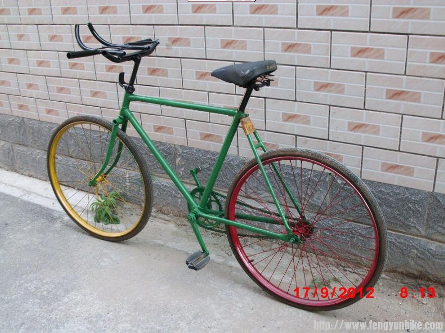

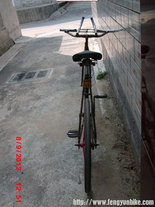

5  买了两米钢管,找专业焊工,重新按自己的尺寸和角度制作了新把头,并将原车的横把两边切掉加固。
6.          用四罐自喷漆,红,黄,绿,黑分别喷在了,后轮,前轮,车架,大盘链条和把头上。
7.          用绵带将把头包好,将码表安装在后轮上。调整座高。完毕。
整车改动费用:换轴,链条,飞轮,改装把头,喷漆,码表等大约170元。

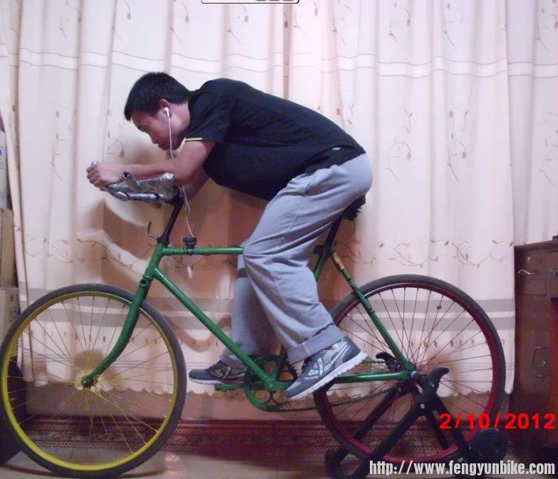

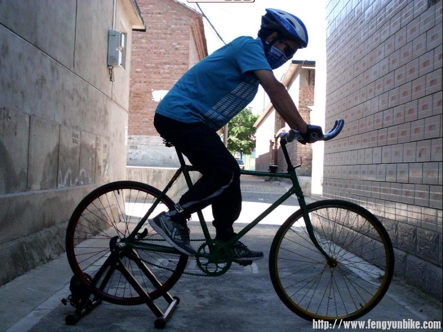

试骑一下,挺稳的,边骑还可以上‘风云论坛’或看视频,听歌。后轮轮胎变窄以后,在骑行台上的声音小了有一半多。能达到我冬天在家活动活动身体的要求了:)
废物利用一下,又动手又动脑,挺好玩的。
