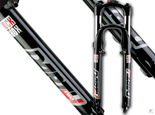

3.500-600价位:三托(suntour)xcr,行程:100mm线控可锁,重量:2300g。润度不错。rock shox 07年款前叉dart two(带锁死)底部有油压阻尼回弹调节钮.很有效果.是一款非常适合入门高级别前叉.可以装V刹和碟刹。重量:2400克.单边可调软硬.行程100mm
