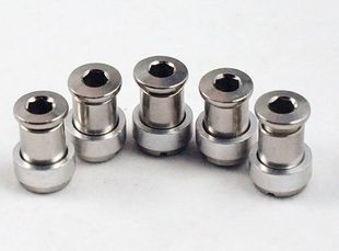

 楼主| 发表于 2012-10-8 11:05:23 | 显示全部楼层
勺子 发表于 2012-10-8 10:39
盘片我买了,但是盘钉的问题还没解决。
是在店里改的吗?哪家店能改装? ...
不加护盘的话,用原来的盘钉就可以了,还想把护盘加上的话,上TB搜索“加长盘钉”,买5个,就Ok了。
自己装的,十几分钟的事情啊,不难的。

 楼主| 发表于 2012-10-8 11:07:59 | 显示全部楼层
哈密瓜 发表于 2012-10-8 10:46
求 修改详图~~~
上TB买个39T盘片,5个加长盘钉,然后卸链条,卸护盘和大盘,39T小盘放在原来大盘的位置,大盘放在原来护盘的位置,通过加长盘钉和垫片在最外面再把护盘装上。
说的貌似比较复杂,其实也就十几分钟的事情,自己动手试一试就知道了,很简单。

这就是加长盘钉,比普通的盘钉长,还多了一个垫片,这样就能把39T、53T和护盘都能装上。
