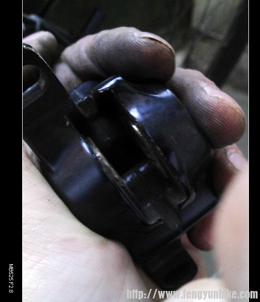

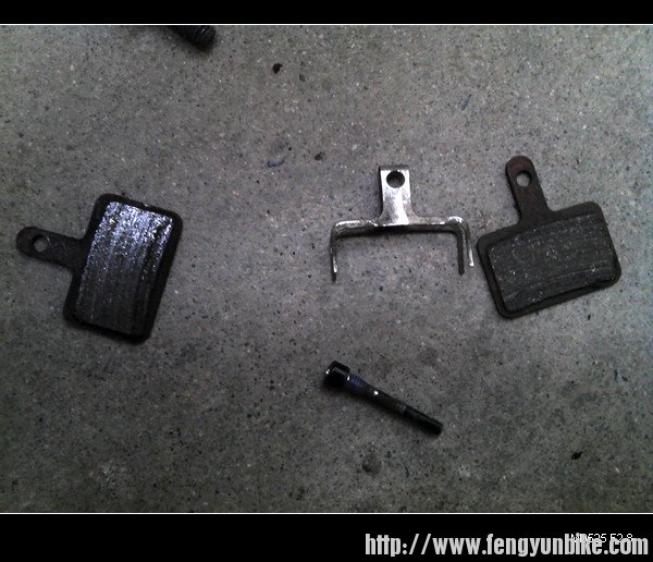

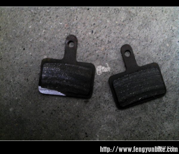

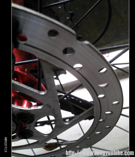

说实话,竟给大家调车了,忽视了自己的车。在环京赛前夕,刹车时尖叫声很明显,而且刹把的行程的很大,我下意识的看了一下,来令片已经没了。于是准备购买来令片。周六去当志愿者,发现咱们家后面就是彦豪油碟的代理商,正好不用跑腿了,出于面子什么的,三对儿来令片加小修补件什么的花了50,谢谢他。
看看我碟片上的痕迹,就是来令片的铁边摩擦的结果。。。。

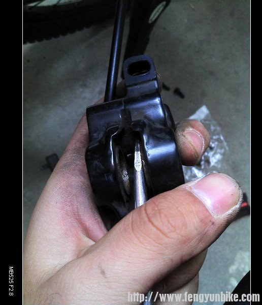

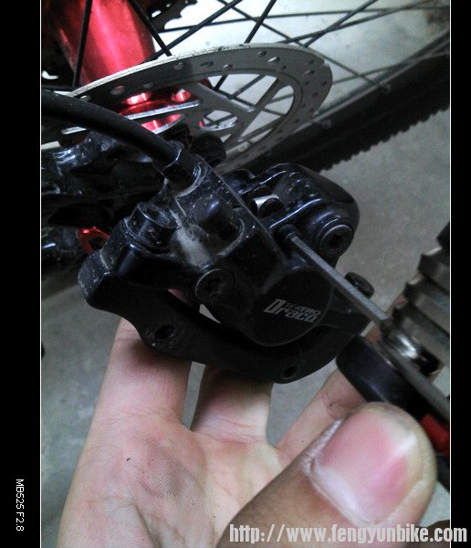

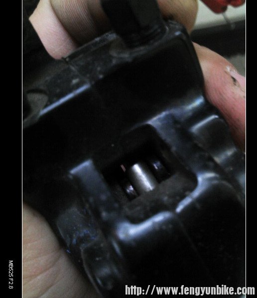

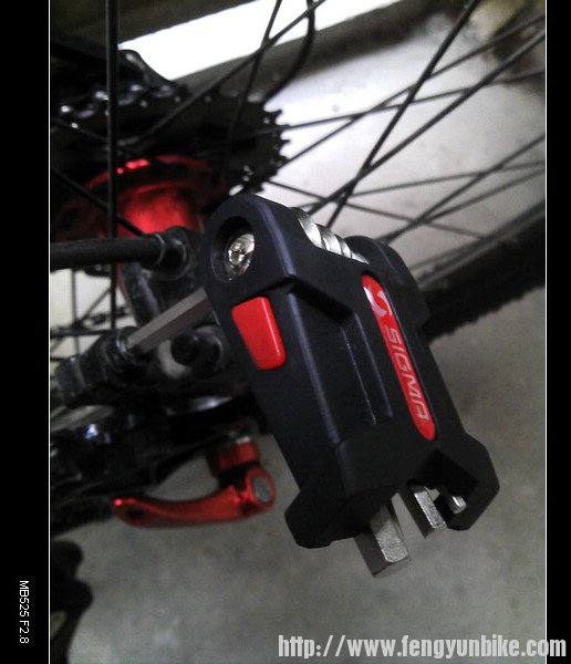

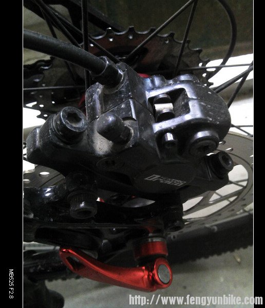

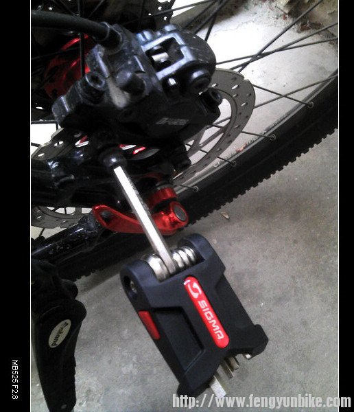

然后用5mm的内六角扳手将刹车夹器总成拆下来。用3mm的内六角扳手将来令片穿销螺丝取下(需要注意的是,SHIMANO碟刹系统无论是线碟还是油碟采用的是开口销固定,需用尖嘴钳将开口销掰直然后取出。BB5 BB7就是张力弹簧固定,只需用改锥什么的往下一杵,即可下来)
用改锥使劲一杵,就下来了。看看我的来令片已经啥德行了。。。。  详情 回复 发表于 2012-10-15 17:09回复

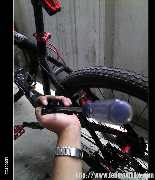

由于油压碟刹来令片间隙是由来令片的薄厚控制的,所以在安装新来令片之前,需要人工将制动活塞顶回原味,否则无法安装(线碟无此问题),然后用大改锥使劲敲,垫上废来令片撬,最后就复位了,然后装上新的来令片,  详情 回复 发表于 2012-10-15 17:15回复

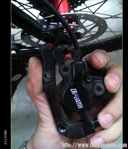

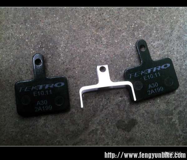

nEO_IMG_IMG_20121014_162448.jpg nEO_IMG_IMG_20121014_163519.jpg nEO_IMG_IMG_20121014_164953.jpg nEO_IMG_IMG_20121014_160519.jpg
由于油压碟刹来令片间隙是由来令片的薄厚控制的,所以在安装新来令片之前,需要人工将制动活塞顶回原味,否则无法安装(线碟无此问题),然后用大改锥使劲敲,垫上废来令片撬,最后就复位了,然后装上新的来令片,怎么拆就怎么装,不过需要巧劲儿,由于两手一起忙,遂就没法拍照片了。如果您空捏油碟了,用这个方法也可恢复油碟的使用。
空捏会进气,撬回去手感也会大打折扣,最好重新换油排空。  发表于 2012-10-16 22:24回复
