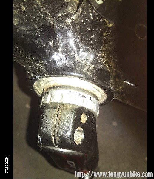

这几天骑起来有点嘎吱嘎吱的想,一摇大腿是中轴的响声,于是今天的折腾记就开始了

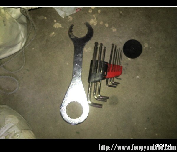

所需工具:一体中轴扳手 5mm内六角扳手 防水螺丝工具
 楼主| 发表于 2012-10-18 18:16:31 | 显示全部楼层

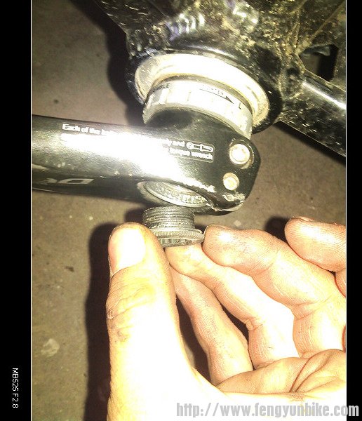

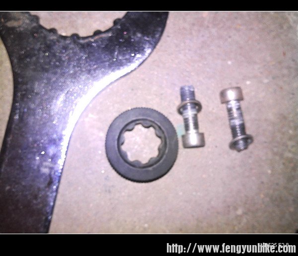

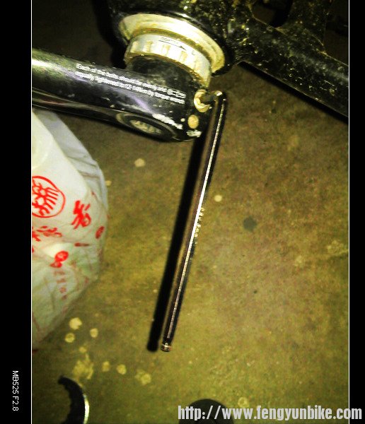

nEO_IMG_IMG_20121018_161358.jpg nEO_IMG_IMG_20121018_161506.jpg nEO_IMG_IMG_20121018_161544.jpg nEO_IMG_IMG_20121018_161649.jpg

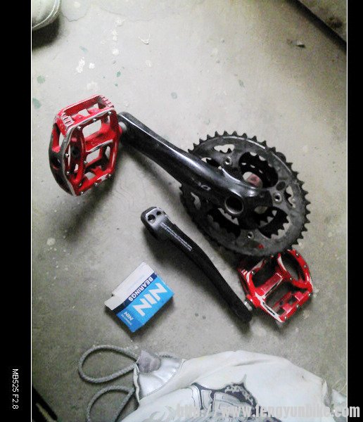

将曲柄一端的固定螺丝用5mm的内六角扳手拆下后然后用防水螺丝工具将防水螺丝取下,收好。切勿丢失。然后曲柄一抽出,整个便下来了

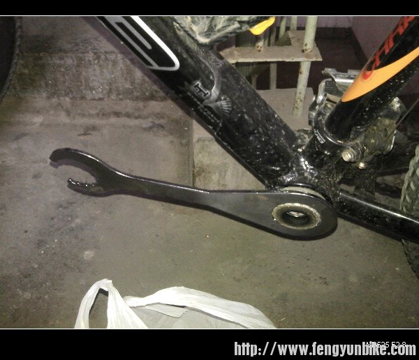

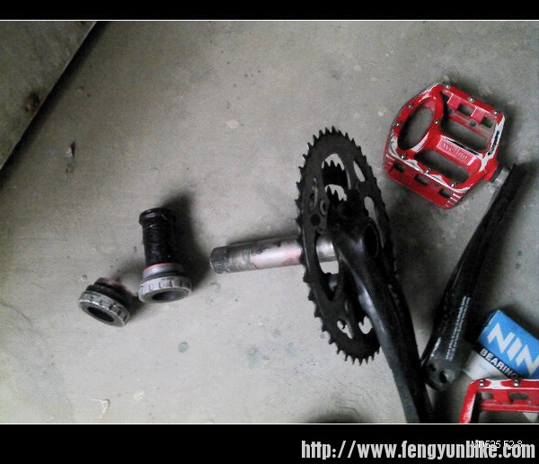

用一体中轴工具拆下中轴,需要注意的是。非牙盘一侧为正扣(顺时间紧,逆时针松)。牙盘一侧为反扣(顺时针松,逆时针紧,注意不要弄错了)然后开始洗刷刷。。一地黑水。检查后发现,居然牙盘让我骑断了半个齿,看  详情 回复 发表于 2012-10-18 18:20回复

nEO_IMG_IMG_20121018_161706.jpg nEO_IMG_IMG_20121018_161844.jpg nEO_IMG_IMG_20121018_162045.jpg nEO_IMG_IMG_20121018_163642.jpg nEO_IMG_IMG_20121018_163915.jpg
用一体中轴工具拆下中轴,需要注意的是。非牙盘一侧为正扣(顺时间紧,逆时针松)。牙盘一侧为反扣(顺时针松,逆时针紧,注意不要弄错了)然后开始洗刷刷。。一地黑水。检查后发现,居然牙盘让我骑断了半个齿,看来我马力太大了 哈哈哈!

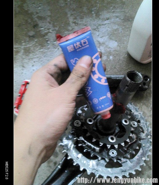

然后就是上油  详情 回复 发表于 2012-10-18 18:24回复

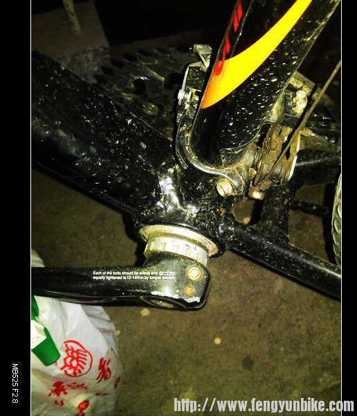

nEO_IMG_IMG_20121018_164105.jpg nEO_IMG_IMG_20121018_164257.jpg nEO_IMG_IMG_20121018_164308.jpg nEO_IMG_IMG_20121018_164531.jpg
然后就是上油,安装。注意曲柄的防缓垫不要弄丢了
