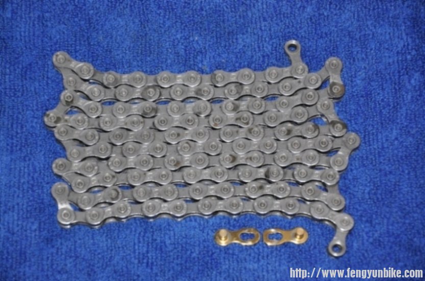

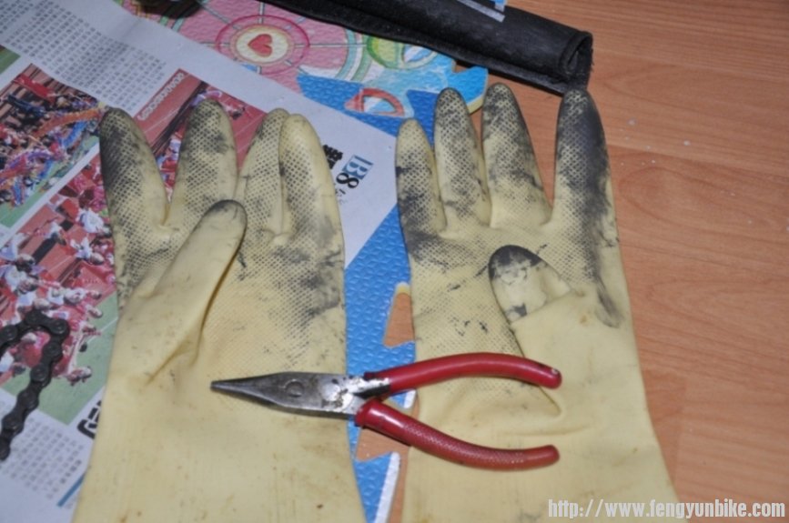

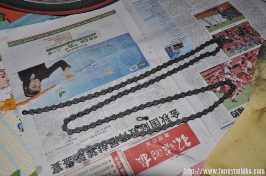

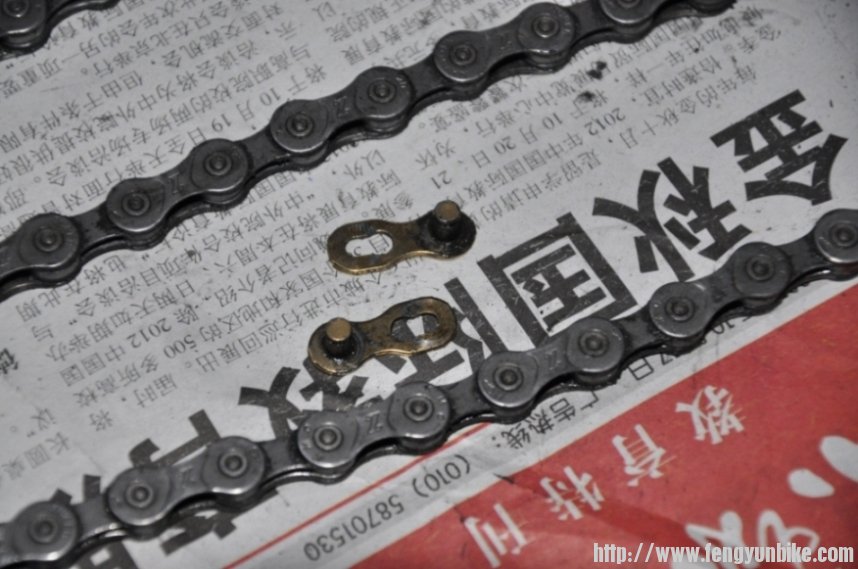

清洗重点中的重点当然是链条了,一直对魔术扣比较陌生,采取了最稳妥的办法——老虎钳。
奈何心不灵手不巧,真心拆不下来,只好直接上手了,好吧,没几秒钟就卸下来了,那个郁闷啊。

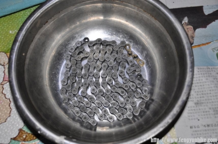

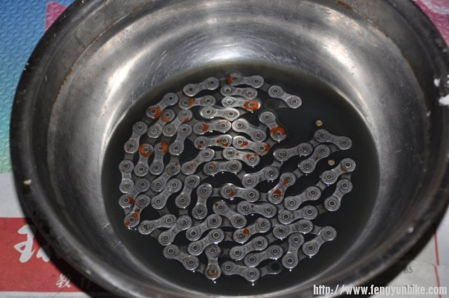

可以看出来油乎乎的还是比较脏的,咱不够专业没有什么超声波洗涤器,把家里的小钢盆拿出来凑合使了。

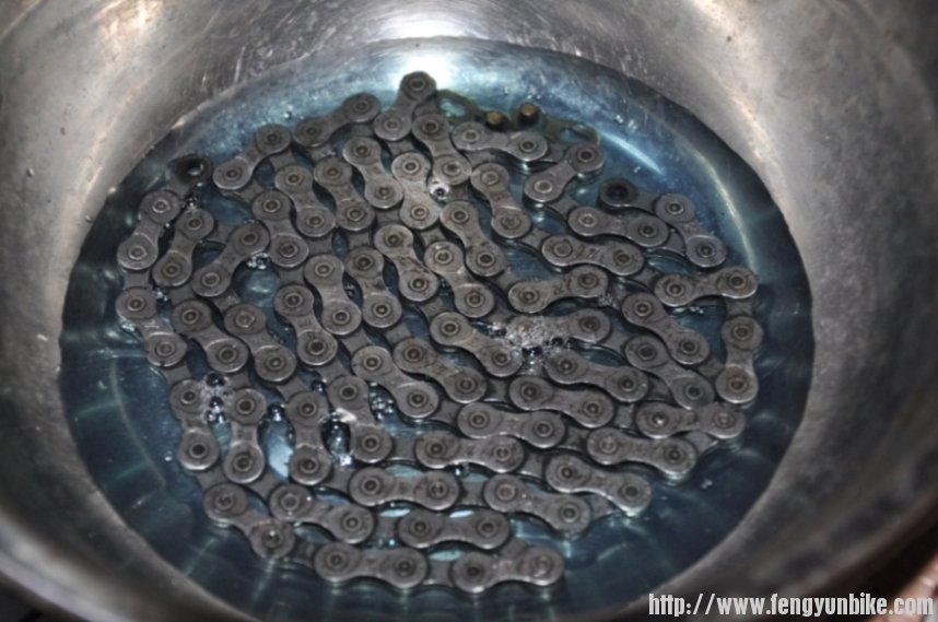

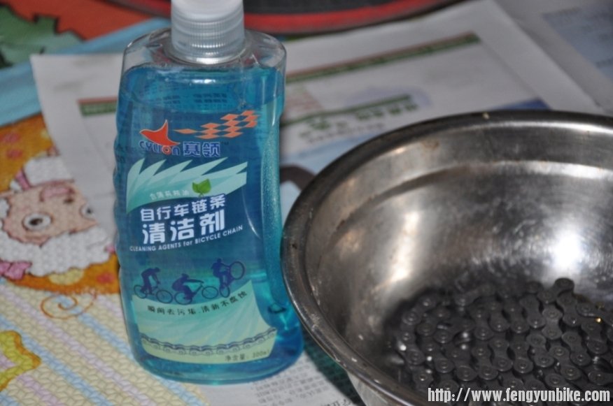

平铺在盆底,倒入链条洗液,咱比较抠门,刚刚没过顶就不倒了{:soso_e113:}。浸泡一段时间,泡多久?随意吧,反正我是泡过夜了。

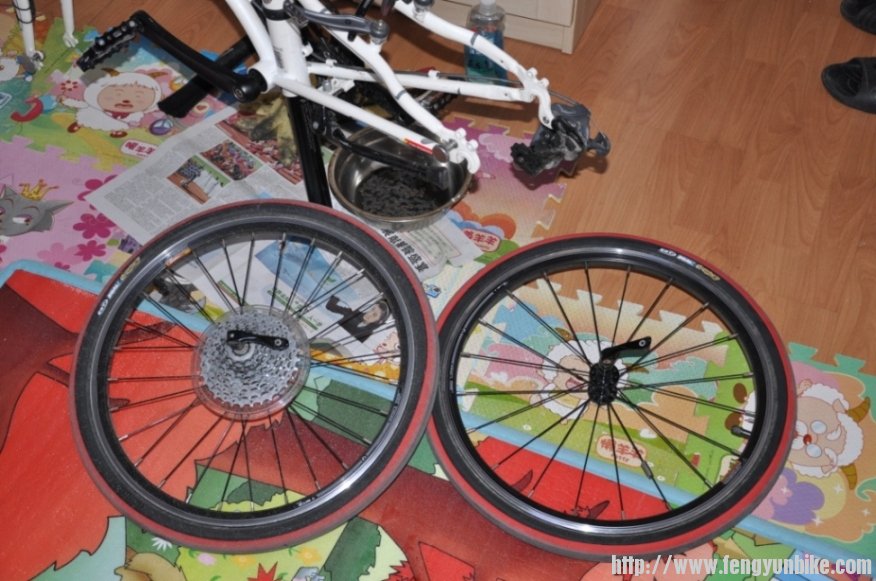

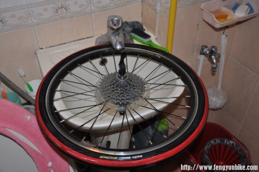

除了链条,轮组也比较脏,干脆一起卸下来洗了。

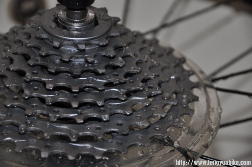

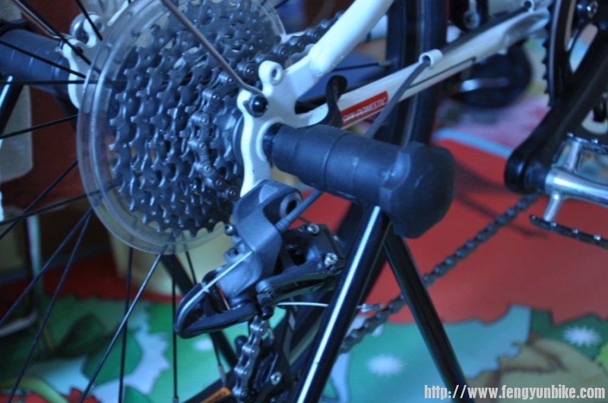

前轮随便刷刷就行了,后轮还有个飞轮,得好好刷一刷。
刷完之后的效果,虽然没有闪闪发光,也算得上是焕然一新了。

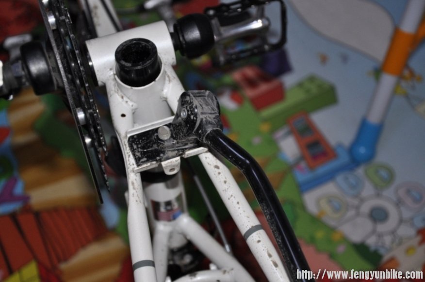

接下来就是清洁车架子了。很多死角平时都擦洗不到,把整个架子倒过来,藏污纳垢的地方还真不少。

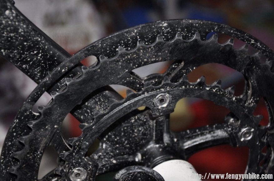

其实牙盘看着没那么脏,怎么照相出来效果这么恶心啊……

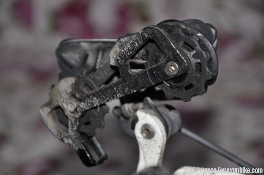

后拨轮也静静地抗议着自己的不公平待遇。

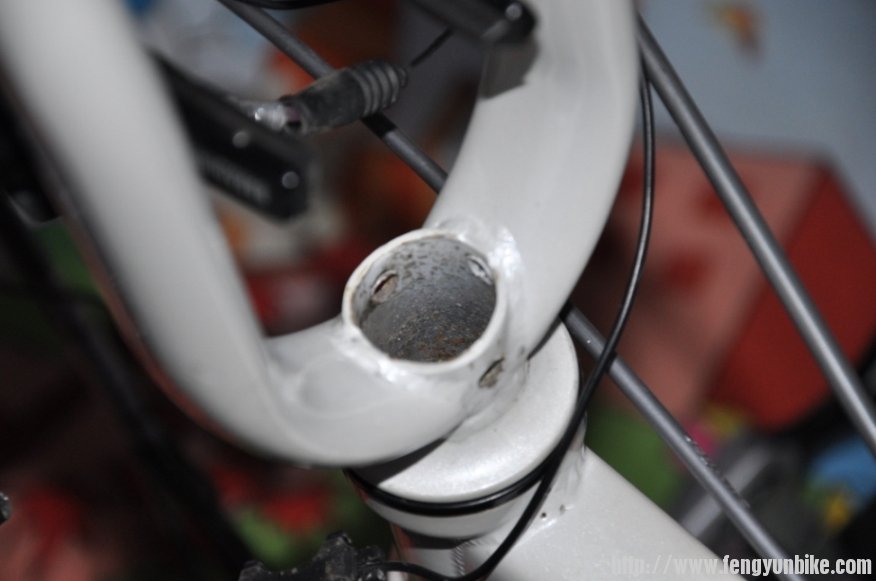

前叉里面看着也脏,不过这里还真不知道该如何去清洁。

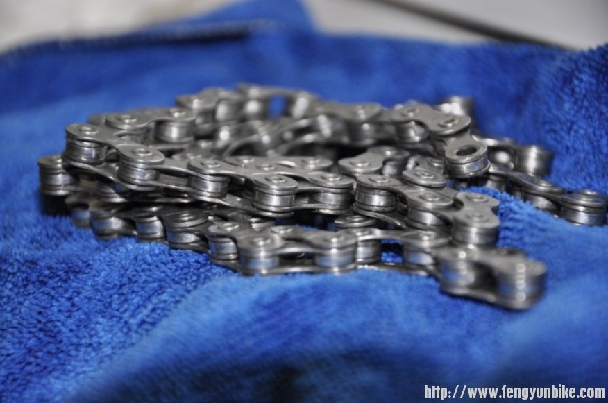

洗啊洗擦啊擦的,基本上差不多了,继续折腾链条。呃,还没有变成黑水,看来也没脏到那个份儿上。不过上面出现了一些红色的色斑,那是神马玩意?

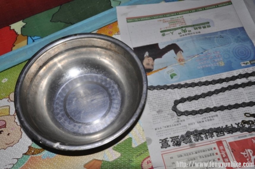

再用刷子仔细刷洗一遍,嗯,亮晶晶的啦。
干布擦干,再晾一晾。

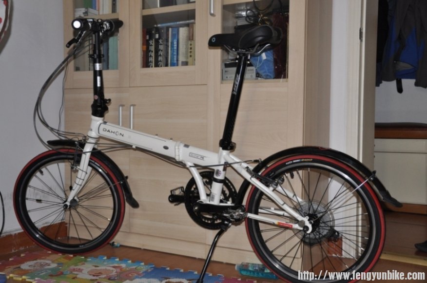

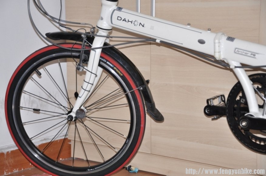

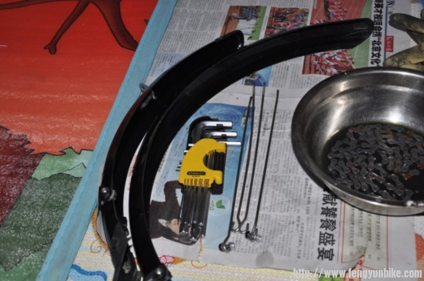

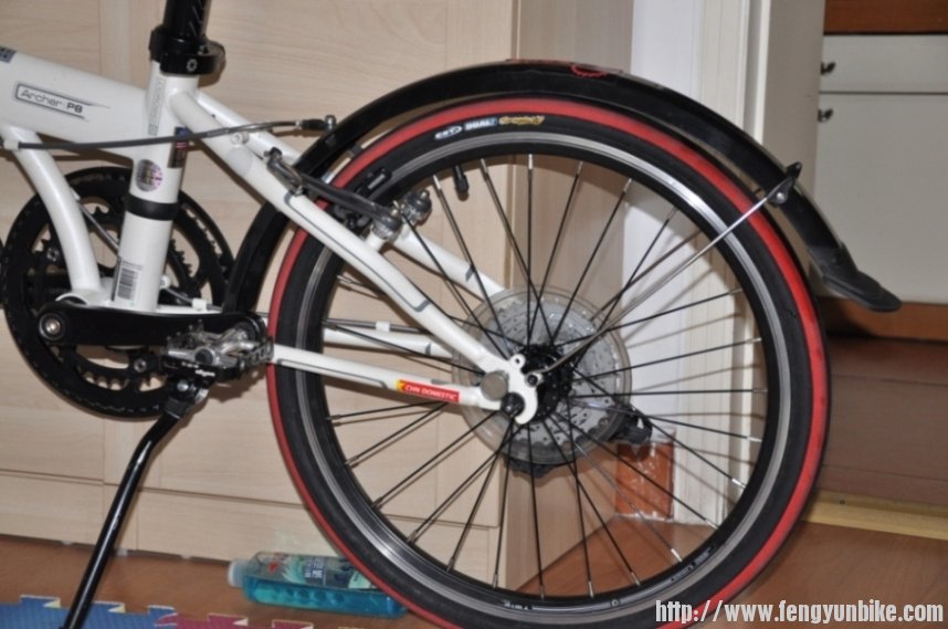

为了以后不再这么折腾了,还是把挡泥板装上吧,从床底下翻出刚拆了不到一个月的挡泥板。
装上之后,呃,菜车本色一览无遗啊……
接着把晾干的链条装上,嗯,没有发现任何异常状况,嘎嘎
齐活了?完事了?那是不可能的,还有最最重要的一步啊。上链条油,要不洗完生锈了不是白折腾嘛。以前用的都是屋伏石,感觉用完之后链条老油乎乎黑兮兮的,一摸一手油,换个别的试试。红盖的,嗯
到此为止,大功告成。除了中轴咱目前还不敢动,别的基本上也能自己维护了,哇哈哈!

链条很重要,但不要过分清洗,比如用柴油,汽油浸泡清洗,太频繁就会出现链条发涩的情况,再加润滑油也还有发涩的感觉,这就是过分清洗的结果,这对链条有很多的伤害,因为这样把链条内的黄油给洗掉了,如果已经这样了,挽救的方法,但比较麻烦,首先要把链条拆下来,把黄油放到容器里,隔水煮化,然后把干净的链条放在里面侵一下,不要等黄油凝固,就捞出,捞出后,等黄油凝固,把表面的黄油擦净,这样就接近原始状态了
