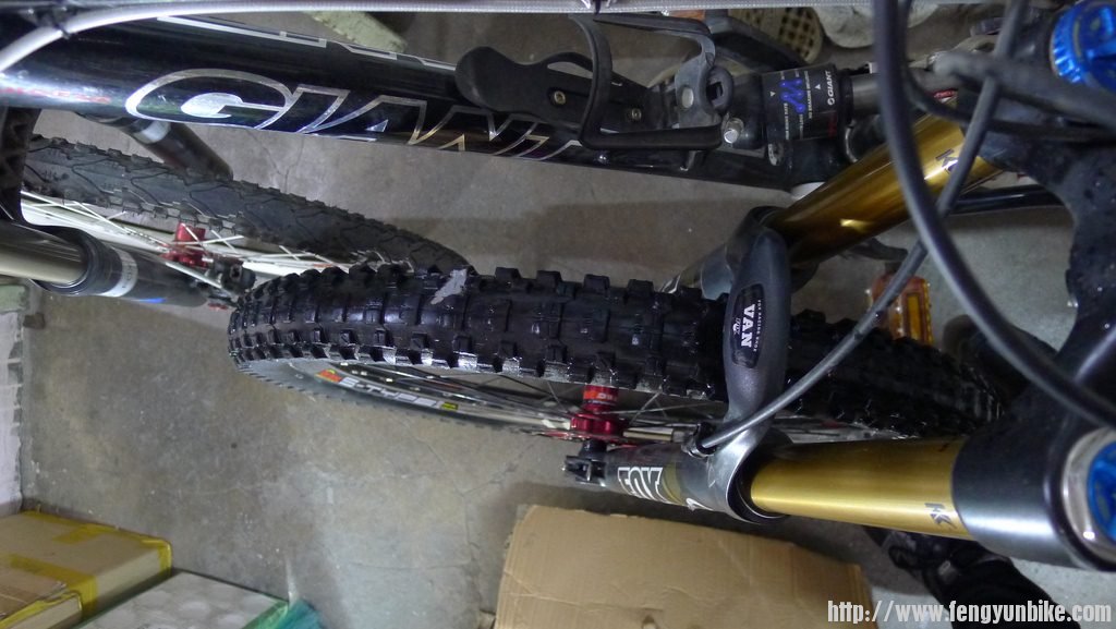

1、修补外胎:
骑行时难免发生扎胎,而有时候外胎被较大物体穿刺货划开。在编织层不过分破裂的情况下,大家大可不必心疼外胎,让这条外胎继续服役了。在内外伤口位置涂抹适量硅酮胶固化后达到接近橡胶的强度,杜绝了从伤口进去其他杂质对内胎再次进行伤害的可能。而且附着力极强!不会脱落!封胶后越野、下雨等骑行环境均测试过。

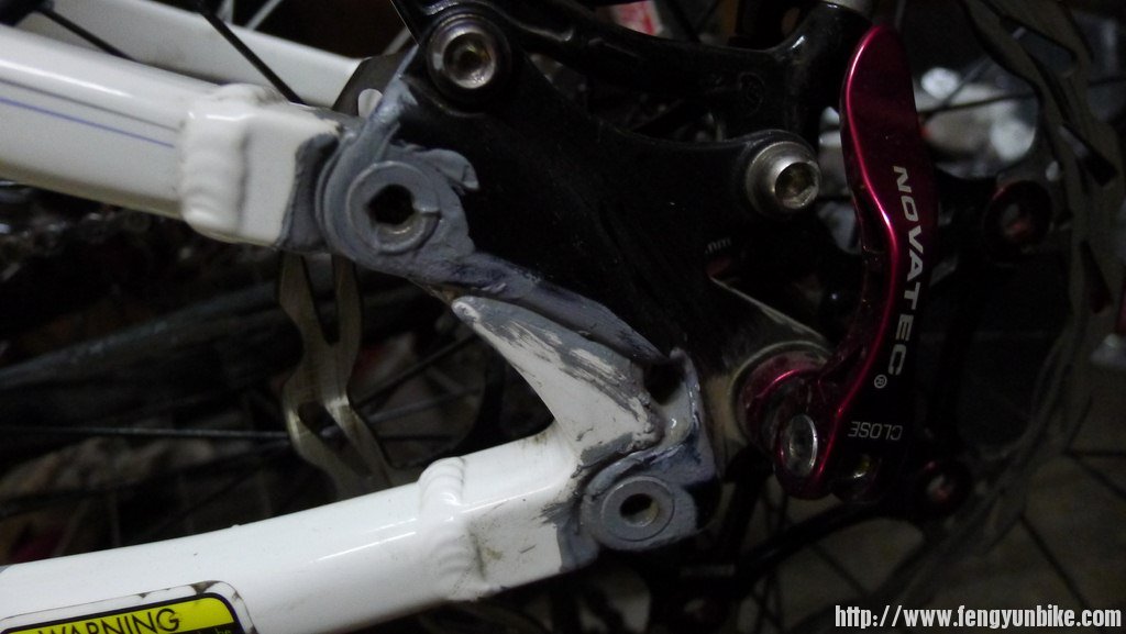

2、我的GT车架后勾是可拆卸的,使用几个月后里面由于进了灰尘,会发出很难听的噪音。我不喜欢经常拆开抹油。所以用这个胶密封一下,再也没有噪音了。

公路车能用吗?
涂在外胎表面    会留下什么痕迹吗
   扎胎了     用这个管用吗
?????     好多问题   谢谢   一一解答
这个只能用在确定编织层还能继续服役的情况下。修补小裂口很好。 这个胶本身是灰色的,修补后肯定会有灰色固体。在没固化时刮平就可以了。 扎胎还是需要补胎片。这个胶的气密性和延展性应该不可以直接补内胎,不过我  详情 回复 发表于 2012-10-21 15:38回复

 楼主| 发表于 2012-10-21 15:38:06 | 显示全部楼层
秃鹫 发表于 2012-10-21 15:10
公路车能用吗?
涂在外胎表面    会留下什么痕迹吗
   扎胎了     用这个管用吗
这个胶本身是灰色的,修补后肯定会有灰色固体。在没固化时刮平不会影响路感,但肯定会有颜色。
扎胎还是需要补胎片。这个胶的气密性和延展性应该不可以直接补内胎,不过我没具体测试过补内胎。
下次扎胎我试一下,如果试验成功回来报告
