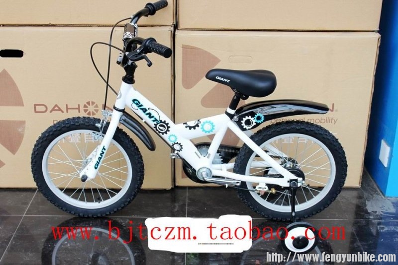

首先,我们家孩子现在用的是迪卡侬的一款童车
车子其实用起来正合适,但是孩子现在特想要一辆变速车,还有就是上面这个小车子骑到他们学校的草地上比较颠屁股(学校有一块草地坑洼不平),而山地车明显在草地上骑的快骑得稳。

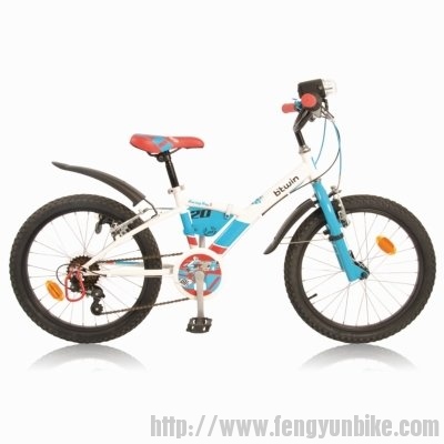

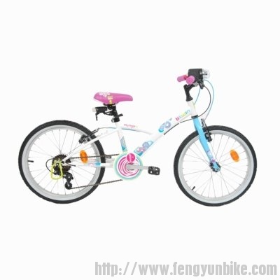

看中两款变速车,分别是女孩款,男孩款,都是5速变速,做工还不错,但是前叉无避震。

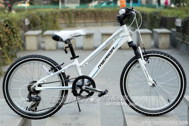

然后去我买挑300的店里去看,发现一款美利达 达卡620儿童变速车,7速,前叉避震,但是肯定没承认的避震好,但是也能感觉到避震的存在。
试骑了一下,感觉还不错,我个人倾向于这一款,售价958大米,小贵,但是还能接受,但是店里就这一款童车,不知道是否大点的专卖店还有其他款童车???谁知道告诉我一声,谢谢,我还没出手,还在继续考察阶段,我自己买车时稀里糊涂的买了,但是孩子的事还是慢慢来。

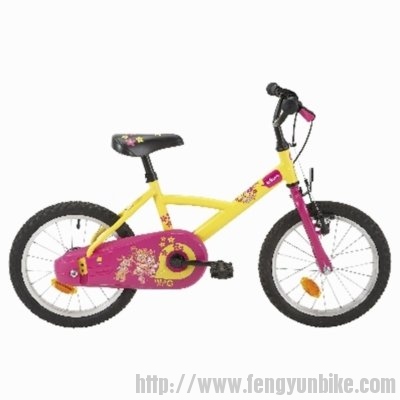

然后到隔壁捷安特去专卖店去看。
这个小车不错,好看,但是明显不是我家孩子要的,太小了。

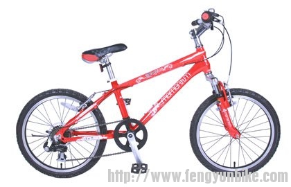

然后就是这款叫捷安特追逐者520的车车,跟美利达达卡620一样,都是20的轮子,10寸的架子,但是试骑后明显感觉孩子够不到车把,或者说有点费劲。
