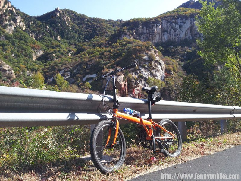

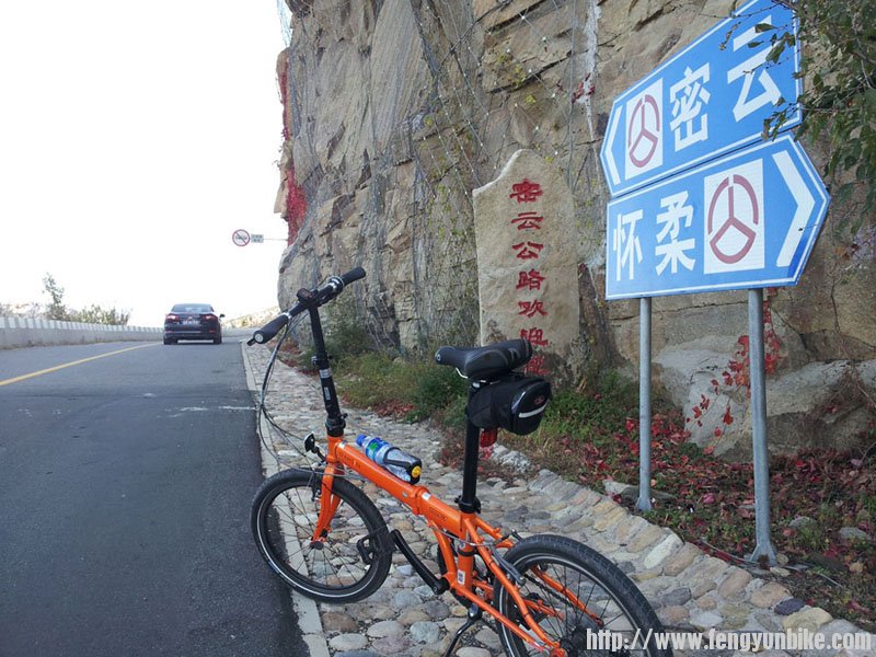

前段时间骑P8爬了次山,感觉费劲,回来后想降低传动比。看了肉泥、天尊地敬、voley眼镜想旅行和沙子的作业,收获很大,同时自己也上TB找了一下,但是感觉还是有几个地方没明白。

上三张骑行的图片
