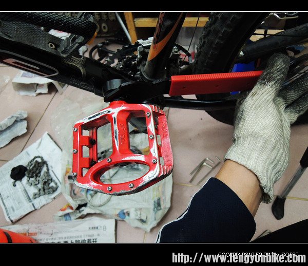

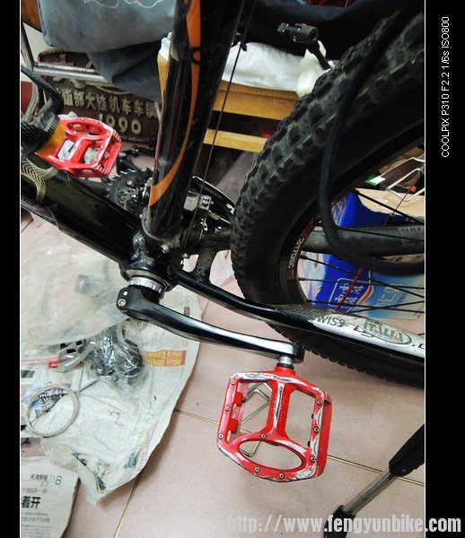

nEO_IMG_DSCN0002.jpg nEO_IMG_DSCN0003.jpg nEO_IMG_DSCN0004.jpg nEO_IMG_DSCN0005.jpg nEO_IMG_DSCN0006.jpg

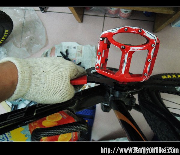

刚自己去电影院看了一场电影 所以装的比较晚 作业还是热乎的。。。
玩玩30速 看看啥感觉。。。。

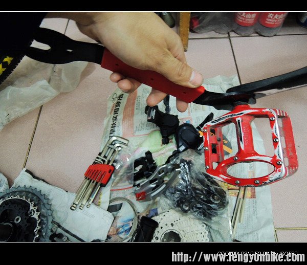

先拆脚踏 往后轮方向是松 有的是正扣有的是反扣 为了好记 就是往后轮是拆。是英制的15mm扳手。

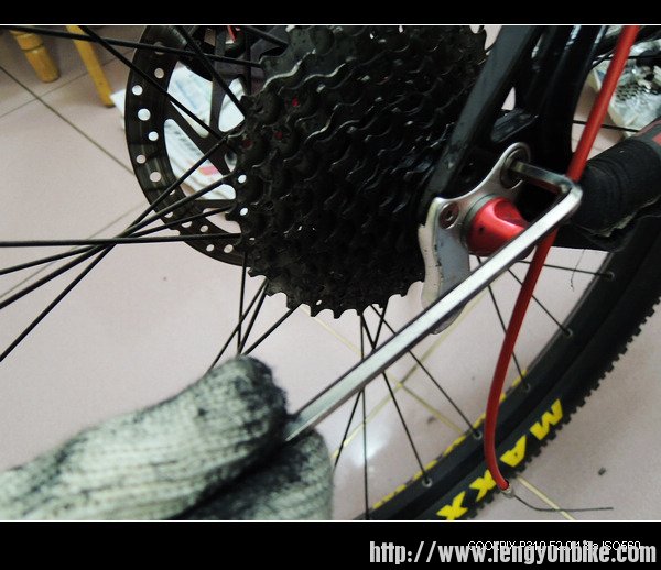

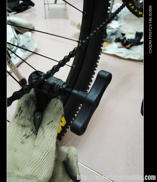

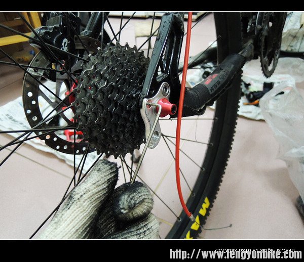

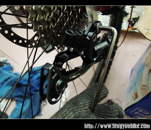

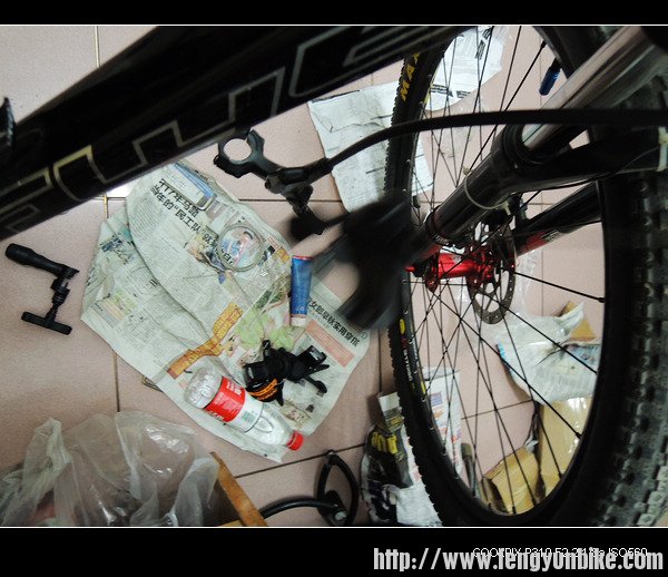

截链条,拆后拨 顺便检查一下尾钩的松紧度。

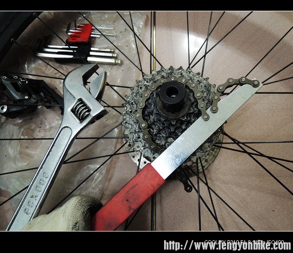

换飞轮 什么叫造孽知道吗 就是自己紧的忒死 拆都不好拆 费老鼻子劲了! 塔基做一下清洁然后涂上点润滑脂方便下次折腾 嘿嘿 10速飞轮落成了  详情 回复 发表于 2012-10-25 22:17回复

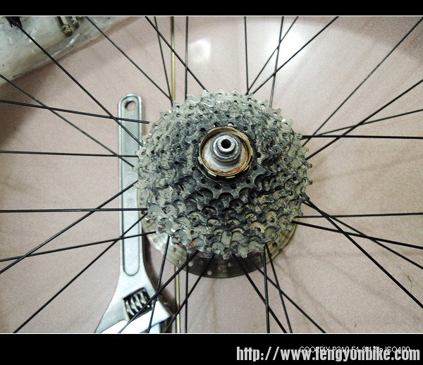

nEO_IMG_DSCN0011.jpg nEO_IMG_DSCN0013.jpg nEO_IMG_DSCN0015.jpg nEO_IMG_DSCN0016.jpg nEO_IMG_DSCN0017.jpg nEO_IMG_DSCN0018.jpg nEO_IMG_DSCN0019.jpg nEO_IMG_DSCN0020.jpg

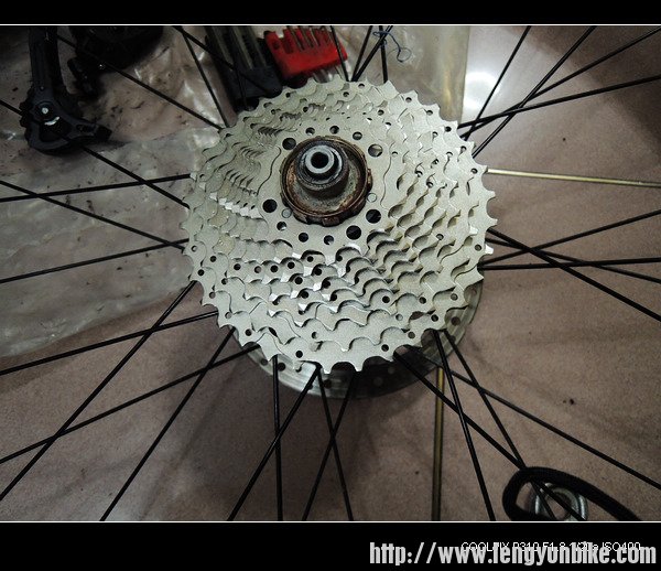

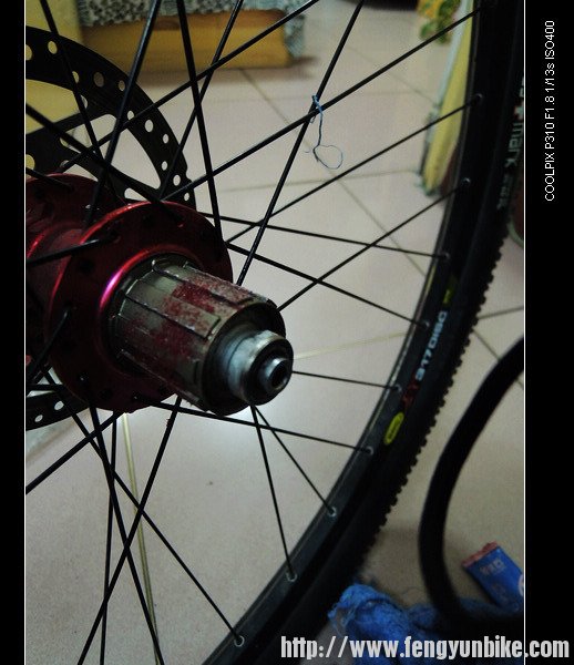

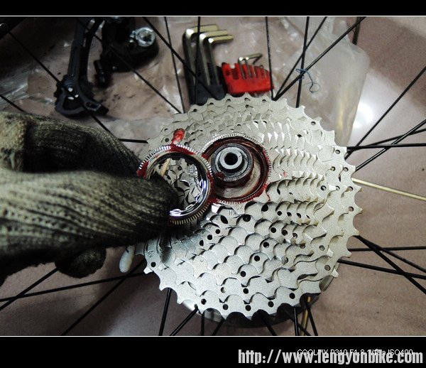

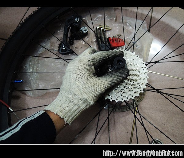

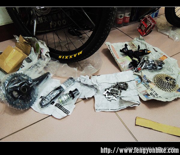

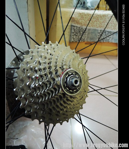

拆飞轮的工具那么用不大好使劲儿…那小段固定的链条也用上,然后把那段开放链条跟现在相反的方向绕,然后就形成了个圆,着力点就多了…  发表于 2012-10-25 22:34回复

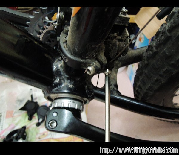

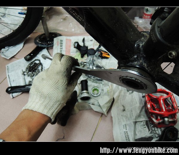

拆牙盘和中轴 显然又是造孽。。。费劲! 中轴往前轮拆是松 后轮是紧  详情 回复 发表于 2012-10-25 22:20回复

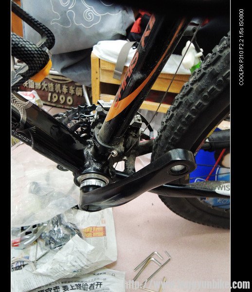

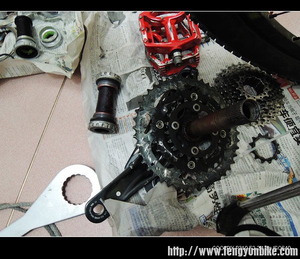

nEO_IMG_DSCN0021.jpg nEO_IMG_DSCN0022.jpg nEO_IMG_DSCN0023.jpg nEO_IMG_DSCN0024.jpg nEO_IMG_DSCN0025.jpg

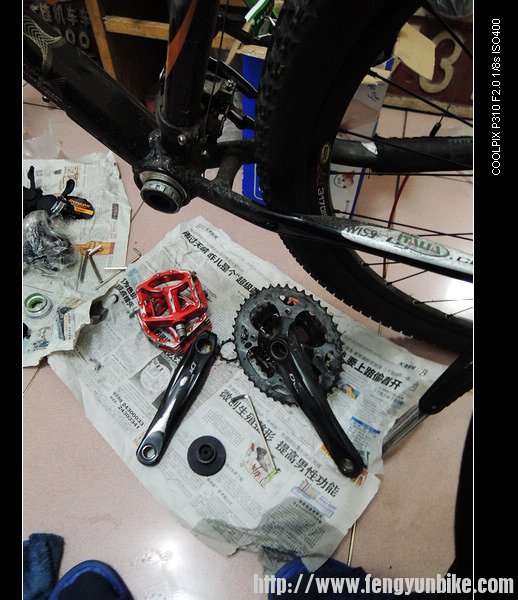

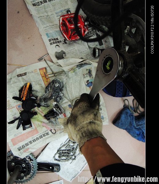

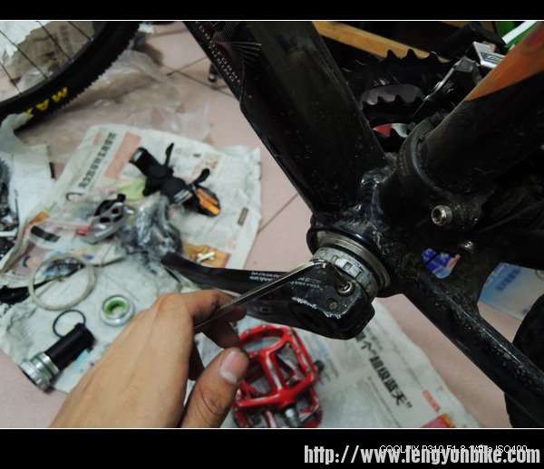

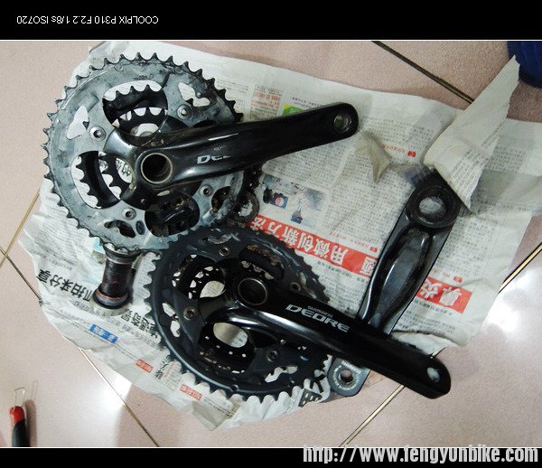

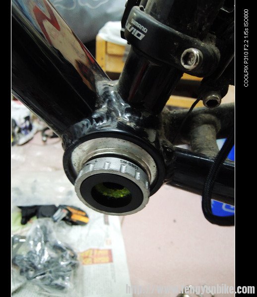

然后装中轴 牙盘和脚踏 如果您车架五通是68mm的 垫圈为左1右2 73mm的是左0右1  详情 回复 发表于 2012-10-25 22:23回复

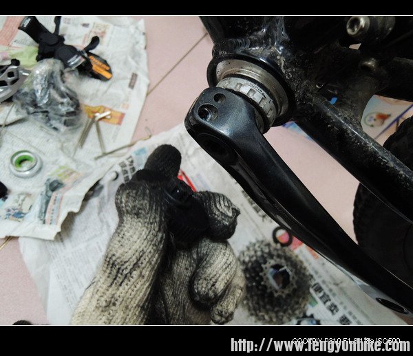

nEO_IMG_DSCN0027.jpg nEO_IMG_DSCN0029.jpg nEO_IMG_DSCN0030.jpg nEO_IMG_DSCN0031.jpg nEO_IMG_DSCN0032.jpg nEO_IMG_DSCN0033.jpg nEO_IMG_DSCN0034.jpg nEO_IMG_DSCN0035.jpg

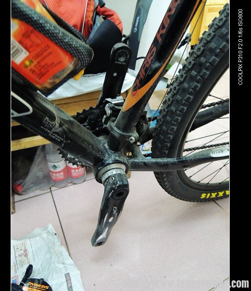

然后装中轴 牙盘和脚踏

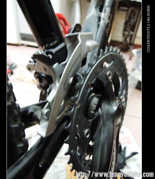

nEO_IMG_DSCN0037.jpg nEO_IMG_DSCN0038.jpg nEO_IMG_DSCN0039.jpg nEO_IMG_DSCN0040.jpg

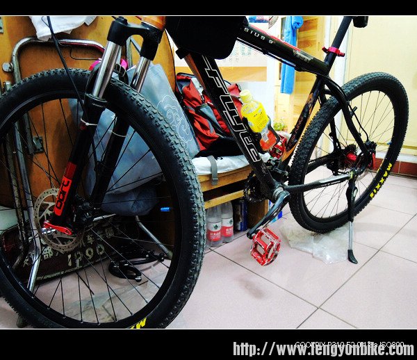

然后上前后拨 穿链条
这也是最需要的注意的地方
前拨的位置一定不能歪。前拨最高的地方和牙盘最高的齿保持2mm间距即可,如果高了变速会困难!
需要注意的是10速链条有方向。有字的朝牙盘,切不可装反,因为倒角不同 会断链条!
链条长度确定最简单的办法就是链条放到牙盘最小盘,飞轮放到最小飞,拉紧链条(后拨不能动)然后安装,这是最简单的方法,也是KMC链条的官方说法。
然后装指拨  详情 回复 发表于 2012-10-25 22:31回复

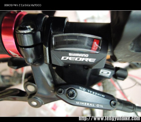

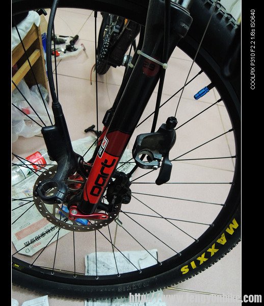

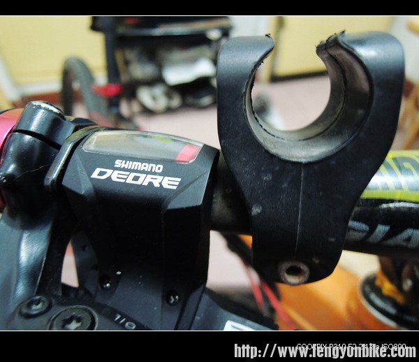

nEO_IMG_DSCN0041.jpg nEO_IMG_DSCN0044.jpg nEO_IMG_DSCN0043.jpg nEO_IMG_DSCN0046.jpg nEO_IMG_DSCN0047.jpg

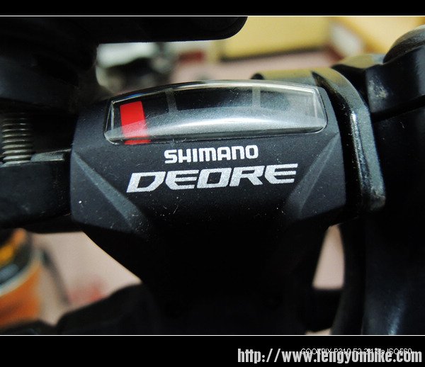

然后装指拨
最后就是穿线 剪线 上线帽儿 调节变速 由于左右手同时开工就未照相  详情 回复 发表于 2012-10-25 22:32回复
