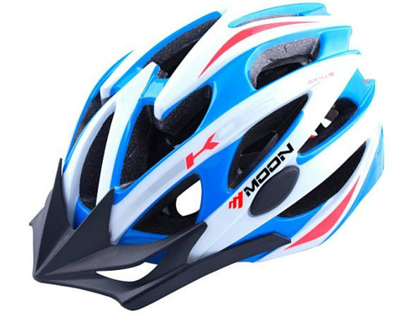

    大部分人都认为新买的骑行头盔特别亮,但是过一段时间光泽度就大不如从前,甚至内壳的EPS边缘坑坑洼洼的,有的头盔还汗臭味比较大,这都是不知道如何保养头盔造成的。
下面让我告诉大家几点日常头盔保养的小窍门
  1.首先我们来说头盔外壳;保持头盔的光泽是个矛盾的问题,因为头盔的光泽是由于我们在日常的骑行中受到太阳的紫外光照射和来自周围的粉尘依附在我们的头盔上,使它失去了往日的光泽。虽然我们没有办法避免,但至少我们得想办法让光泽延续更久一点,针对这两个主要原因;首先我建议大家不要在正午顶着烈日出去,最好选择早上和下午。非一体成型的头盔不能暴晒和淋雨,要不很快就会开胶。还有就是每次回来用棉质的布料沾酒精(工业酒精)或者清洁济擦试头盔表面,千万不要用比较硬质布料来擦,这样会划伤头盔外壳!把头盔表面的污点和粉尘去掉,有条件可以在上面打点汽车用的腊,这样就更光泽了。还有些车友在骑行时不小心把头盔给硬质的东西划花了,这样我们就要修复它,方法简单,就是用我们常用的牙膏挤一点在划痕的上面,再棉质的布反复来回擦,这样就能让划痕大的变小,小的就变的不明显了。
2.对于内壳EPS就不需要什么保养,但时间一长边缘没有包外壳的地方就会坑坑洼洼没有原来那么圆顺了,对于这些凹陷下去不深的地方,我们就用螺丝刀的刀杆部位稍微去用力去感压凹下去的周围凸出的地方,也就是把高的地方按下去一点和凹陷下去的一样平就可以了。就像擀面一样。记住用螺丝刀的刀杆要选择圆的且要来回运动按压,不能停留在一个地方按压!对于那些凹陷下去比较深的地方,我们就用日常用来熏蚊虫的蚊香,先把它点着,然后用点着的部分对着凹陷下去的地方去烤一下,EPS一遇高温就会发泡,当看到凹陷下去的地方和平的地方一样时就移开蚊香,如果效果不理想就再用螺丝刀去按压,就会和原来一样了。
再接下来就是内衬是日常清洗;一般我建议大家每次回来都要清洗内衬。在拆卸内衬时不要突然用大力去撕扯,这样非常容易把内衬后面的魔术贴和内衬一起扯下来,即使马上再粘贴上去也没有原来那么好的效果了。有时还会把内衬撕烂。拆卸下来的内衬不能放在洗衣机内去洗,也不能用刷子去刷,这样容易使内衬变形使去弹性。只需把它浸泡在加有洗衣液或者洗洁精的水里几分钟,再用手稍微揉搓几下,再把它用清水漂净,晾干就可以了。
