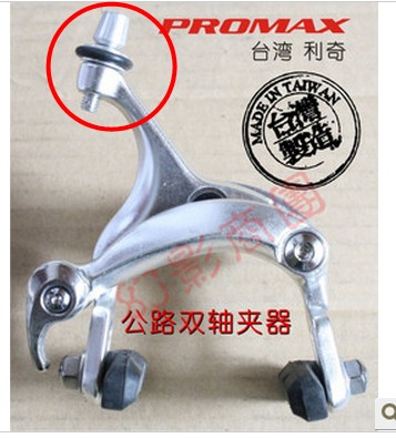

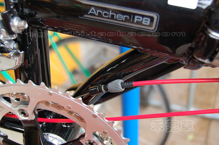

没想到随便玩玩的一个帖子关注的车友这么多,所以还是强调一下,我那个用圆珠笔帽做的线管固定极其不推荐啊,正确的作法应该是买专用的前拨线管固定螺丝,下面几个图中的都是。
另外,还有人用这个的,据说效果也不错。其它类似这样结构的东西其实都行……
这个真心不能凑货 我开始也是自己做了个,结果用了没多久就不行了。 最后还是弄了个调速螺丝换上了  详情 回复 发表于 2012-11-3 23:16

天尊地敬 发表于 2012-11-1 23:20
没想到随便玩玩的一个帖子关注的车友这么多,所以还是强调一下,我那个用圆珠笔帽做的线管固定极其不推荐啊 ...
这个真心不能凑货
最后还是弄了个调速螺丝换上了
