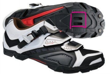

SHIMANO SH-M162 山地骑行鞋 锁鞋 这鞋 鞋底螺丝板是可以选配按上去的,请问这锁鞋 鞋底硬度如何 选配的螺丝板按上去以后会不会在骑行的时候有咯前脚掌的问题!
图上标出的位置 没有安装锁片的螺丝板  因为是可以选配的 不知道安装上以后是否牢固出现鞋底软 咯前脚掌的问题!

我也用山同牌子地锁鞋,没有出现你想的问题。

这个牌子的锁鞋没有用过,我用的都是浩瀚的。
一般的锁鞋只要不是劣质品一般问题不大。
锁鞋的底应该都是硬的,最轻最硬的底要数碳底了。
锁鞋的锁片的位置都是可以调整的。标准是:前后在拇指球的位置,这是最好的发力点;左右角度,锁上锁鞋后脚基本在正前正后的方向上。踩踏时,膝盖要靠近大梁。
发表于 2012-11-1 09:41:05 | 显示全部楼层
不咯脚, 没事, 另外, 162和087都是塑料底的, 鞋底材质不变的情况下, 没必要买这么好的, 买双087/088就可以了, 如果还想更好的话, 还是直接上碳底吧

公路锁鞋和山地锁鞋的,锁片的安装位置不一样的,一般是山地稍微靠下些,公路靠上些
