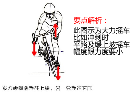

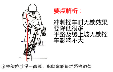

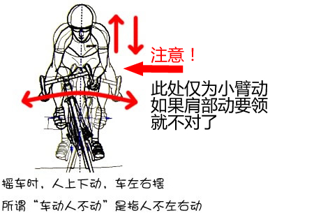

摇车要诀:车摇人不摇,踏随车把动。摇车绝不仅仅是站立骑车。(图片为转载文字要点为笔者添加)
很多人在初期摇车时大臂、肩部随之一起动,这不光要耗费大量体能还造成用力不集中。练习摇车先掌握要领再慢慢提高踏频。
如果练习摇车为提高肌力尽量选择缓上坡或者短陡坡,每次的摇车距离在200米以上或自数50次踏频。
摇车有锁更好,更安全。但锁也有致命的毛病,它会修饰你的技术,但并不表明你的技术缺陷就不存在了。如同麦克风修饰声音是一个道理。打好基本功为最终上锁作好准备。无锁请别进行冲刺摇车,危险!
