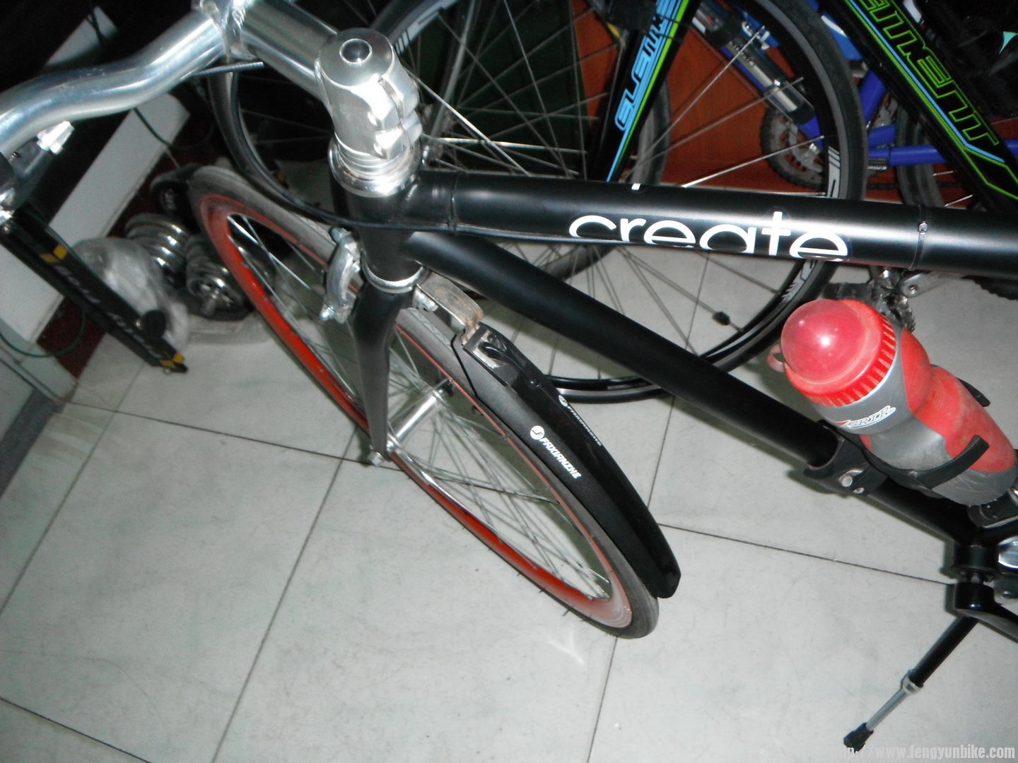

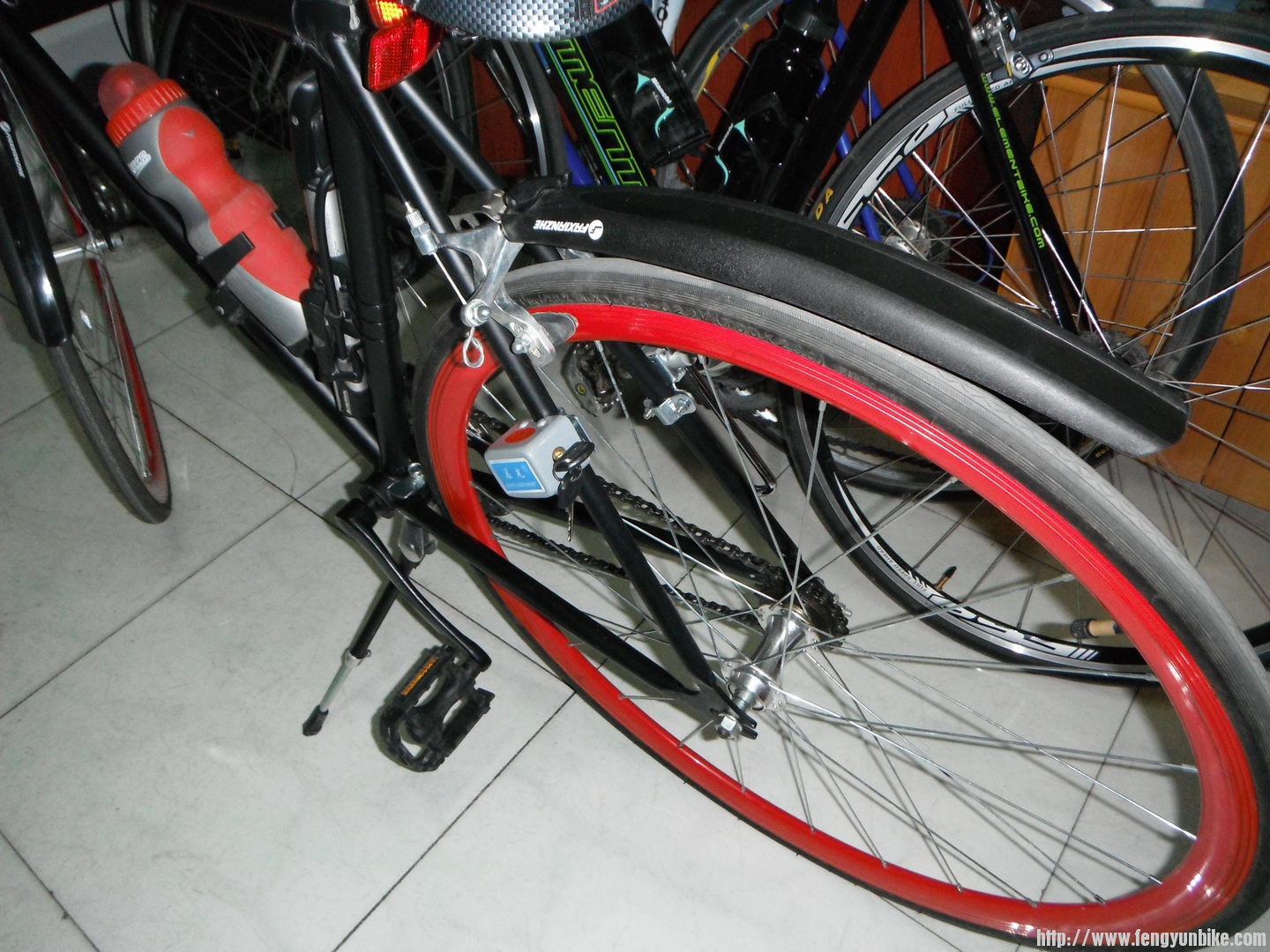

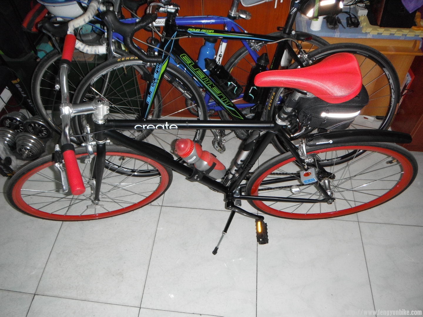

我这辆改装后的土吉普包含了几乎全部伪公路的特征,是典型的反面教材!

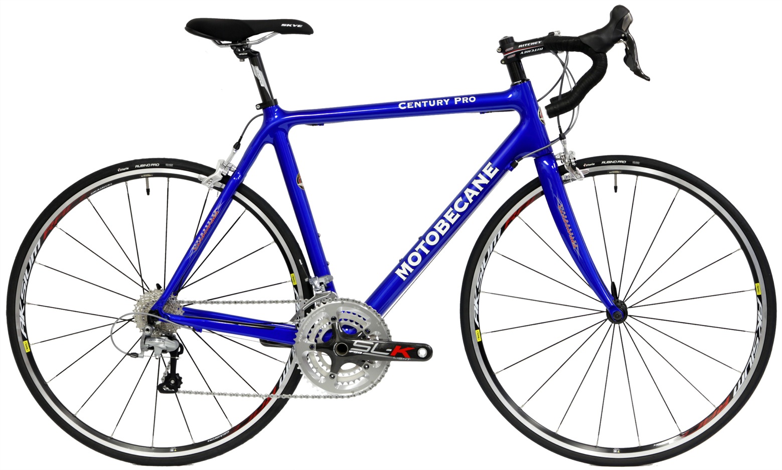

请教Blue: 我看上这个公路了,准备入手。大盘是53/39/30T, 飞轮是12-13-14-15-17-19-21-24-27-30T 这给算是伪公路吗? 不过咱腿脚不行,是专奔大盘三个而去的,伪不伪也就是它了。  详情 回复 发表于 2012-11-8 21:36回复

我看上这个公路了,准备入手。大盘是53/39/30T, 飞轮是12-13-14-15-17-19-21-24-27-30T     这个算是伪公路吗? 不过咱腿脚不行,是专奔大盘三个而去的,伪不伪也就是它了。
我查了一下,这是个法国的牌子,不知道这车的具体配置是什么,看了一下,基本UT的套,不过把组合和牙盘看起来配置比较散乱,不知价格如何。这个严格意义上说不算正经的公路车,比较趋向于城市休闲和旅行车,不过这么  详情 回复 发表于 2012-11-8 22:00回复

我查了一下,这是个法国的牌子,不知道这车的具体配置是什么,看了一下,基本UT的套,不过把组合和牙盘看起来配置比较散乱,不知价格如何。这个严格意义上说不算正经的公路车,比较趋向于城市休闲和旅行车,不过这么高配的还是第一次看到。
再请教一下,你觉得到底是碳架子好,还是钛合金架子好?  详情 回复 发表于 2012-11-8 22:48回复
基本套件是UT,其他组合比较杂,不是主流品牌,原来使法国摩托车的品牌,美国人买走搞起了自行车。照片轮子是马维克,但实际已经升级,架子和坐管都是全碳的,价格1500美金。  详情 回复 发表于 2012-11-8 22:46回复
我认为车的牌子有2个功能,一是质量的保证,二是面子。 其实架子的问题前面其他帖子里面提到了,可能碳纤维架子真的很便宜,但是质量能有保证吗?如你买个闪电(前提是正品,不是淘宝上面的有的仿的)  详情 回复 发表于 2012-11-10 07:53回复
如果是二手的或者展品之类,这个价格还靠谱,如果是全新的,这价格比较离谱,你可以查一下一套UT的价格。  详情 回复 发表于 2012-11-9 10:57回复
