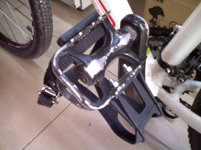

上狗嘴套
这个“它”就是狗嘴套,一个神奇的东西!
一旦使用了它,由换叉所带来的问题都迎刃而解了。它的好处也专门有著文锁鞋与狗嘴的交锋,最为重要的解决了因提拉所带来的前胫骨肌(小腿前面的肌肉)疲劳的问题。这对我的帮助太大了,这部分的肌肉其实在骑行中利用率不是很高,如果没锁没套要想正确划圈它的利用率却很高,致使我长期这个部位产生疲劳。
你不想使用它时,又跟平常无异了。

狗嘴好用吗?遇紧急情况拖的下来吗?
相当好用,可用性比锁套更强  详情 回复 发表于 2012-11-8 19:37回复
 楼主| 发表于 2012-11-8 19:37:46 | 显示全部楼层
《哈哈》 发表于 2012-11-8 19:35
狗嘴好用吗?遇紧急情况拖的下来吗?
相当好用,可用性比锁套更强
如果狗嘴锁死了。应该比琐鞋要危险吧?  详情 回复 发表于 2012-11-8 19:42回复

相当好用,可用性比锁套更强
如果狗嘴锁死了。应该比琐鞋要危险吧?
不论锁还是套,这要你用了才知道。突破心理障碍从套开始更好  详情 回复 发表于 2012-11-8 19:45回复
 楼主| 发表于 2012-11-8 19:45:37 | 显示全部楼层
《哈哈》 发表于 2012-11-8 19:42
如果狗嘴锁死了。应该比琐鞋要危险吧?
