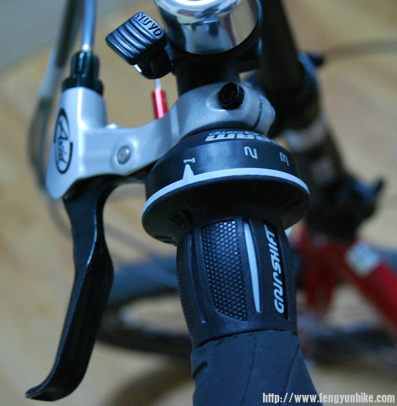

先弄啥?合计合计,先上指拨吧。当时拍的时候完全照方拍了个微转的指拨,后来又看到可以直接用左手的sram转把,于是又退了指拨换转把,保持风格一致。左手上了转把才发现,这P8的左手把套真长,忘记买新把套了,咋整?摸摸把套的材质,比量了比量尺寸,拿进厨房,抄起领导采购的四铬钢的刀,几下搞定。四铬钢的刀真快~~~~以后领导持刀在手的时候坚决不惹人家生气,这叫识时务者为俊杰!!
装上一看,也还凑合,起码先能用。

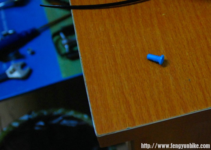

上好了转把,开始套线管儿,量好了尺寸,上钳子用力一卡,干干净净。套上线帽穿过变速线,一路捋下来,穿过原来后拨变速线用的过线孔,咦,这线帽也卡不住过线孔啊,这可咋整。。。。。难不成今天就是装不上?
箱倒柜,寻找材料,苍天不负有心人,终于从一样骑车必备维护品上一刀切下了这么个东西——

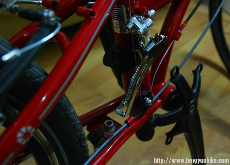

它正好卡在过线孔上,然后穿过变速线,线帽正好卡在它上,严丝合缝。至于颜色不搭配,那就再说~~再往前穿过导轮,往上一撇,先丢这,回身拿过前拨直接挂上,就成了这个样子

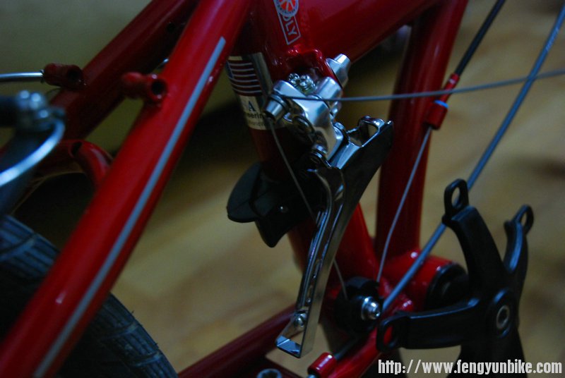

然后,在变速线怎么连前拨的问题上,我就开始犯二了,而且二了半天。因为我的FCR在前拨变速线主固定螺丝水平位置靠立柱侧有个水平导引轮,如下图
于是我固执的认为美国大行也应该而且必须遵循捷安特的标准,于是上上下下,前前后后,左左右右的在车上,前拨上找这个起水平导引作用的导引轮。确认实在找不到之后,又跑论坛上反复翻阅大家的改装贴,似乎都没提这个问题,难不成这个问题根本不是问题??古狗之,也没什么好答案,咨询卖我前拨的淘宝商家,给我个改装介绍帖,还没咱论坛说的详细呢。。。。
无奈,只好走实践出真知路线,就把变速线从导轮拉上来直接拧在固定螺丝上,一拧转把,嘿,前拨还真位移了,原来是咱把简单问题复杂化了,不过这小盘上大盘拧转把也真够费力的。费力就费力吧,能动就成~~

真不知道我的前拨走线对还是不对,现在小盘对应转把的2档,大盘对应3档,上大盘的时候拧转把真得用力~~~
