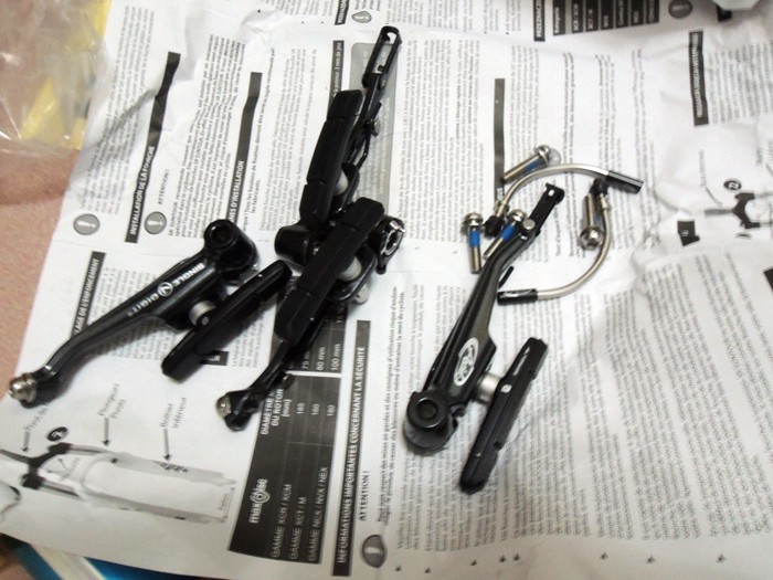

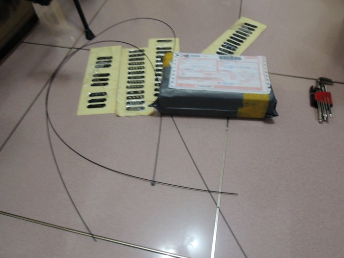

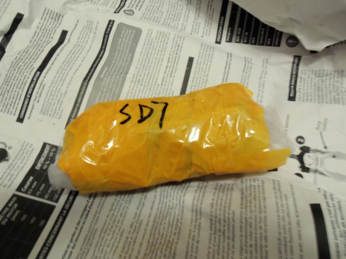

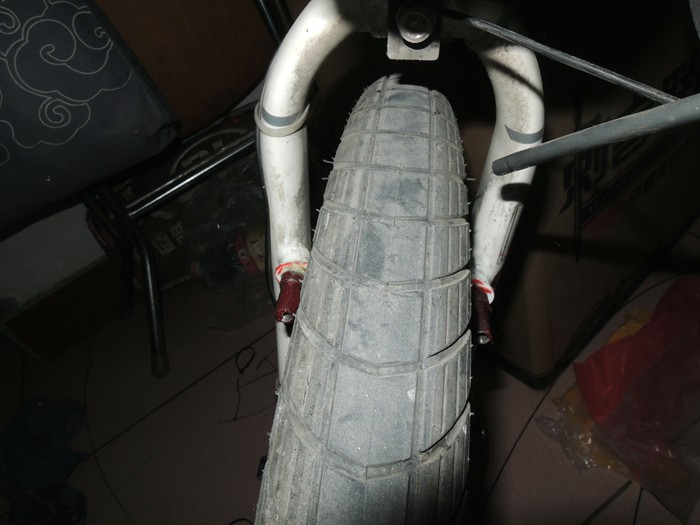

话说,油碟用惯了,昨天骑SP8上班试试,有日子没骑小车了。溜溜轴吧。刹车真的真的受不了,险些追尾。。于是乎,换!
从网上买的件,今儿下班早点,于是折腾便开始了
 楼主| 发表于 2012-12-5 21:07:41 | 显示全部楼层

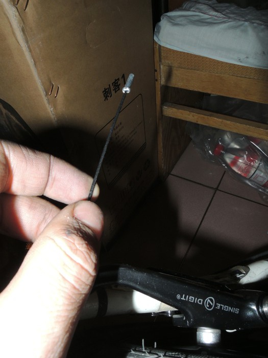

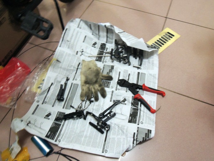

DSCN0298.JPG DSCN0299.JPG DSCN0300.JPG DSCN0302.JPG DSCN0303.JPG DSCN0305.JPG
然后就是霹雳哐啷的拆,抽变速线,拆螺丝。然后手就变成了煤矿工人。

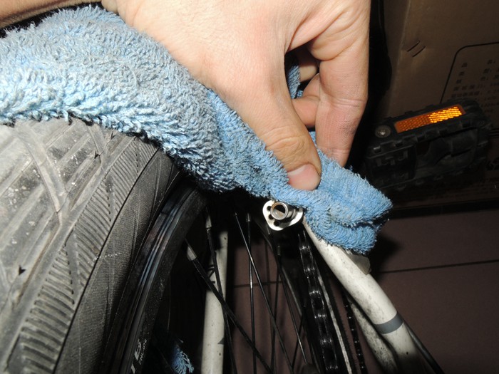

然后装前轮制动。先把V刹柱儿用抹布擦拭干净,然后涂上固体润滑脂。因为运动部件必须在油膜在运动才能不损坏。而且这样刹车能更灵活些,毕竟这是机械传动。然后安装V刹,前叉上有三个小眼儿,由于三个眼儿角度不同  详情 回复 发表于 2012-12-5 21:14回复

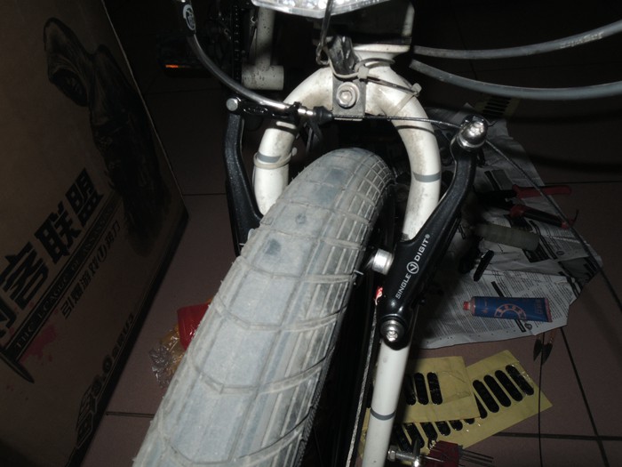

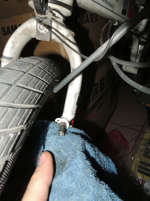

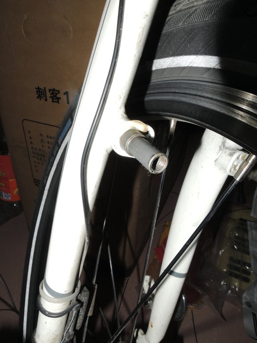

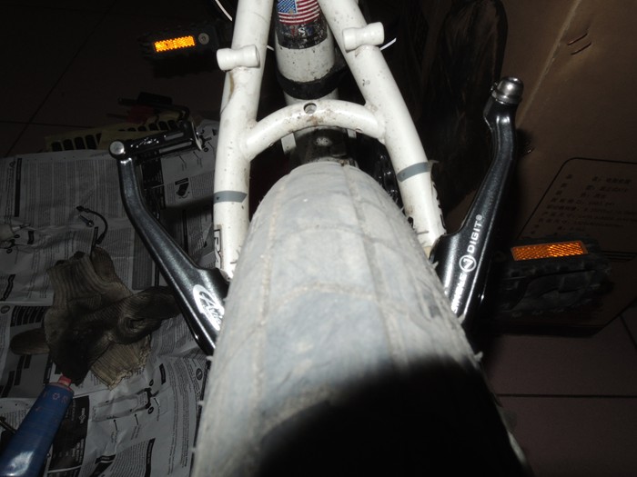

DSCN0308.JPG DSCN0309.JPG DSCN0310.JPG DSCN0311.JPG DSCN0312.JPG DSCN0314.JPG DSCN0315.JPG

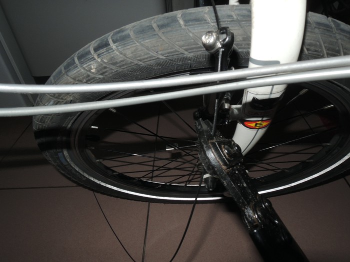

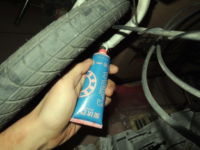

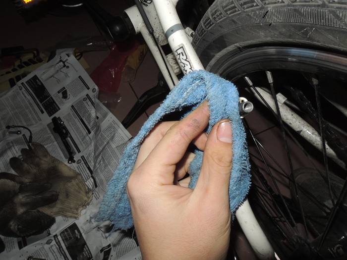

然后装前轮制动。先把V刹柱儿用抹布擦拭干净,然后涂上固体润滑脂。因为运动部件必须在油膜在运动才能不损坏。而且这样刹车能更灵活些,毕竟这是机械传动。然后安装V刹,前叉上有三个小眼儿,由于三个眼儿角度不同,所以V刹的角度也不同,我是装到中间的那个眼儿,然后穿变速线,上弯管,当然我把变速线涂上了液体润滑脂。然后大体上就安装完了

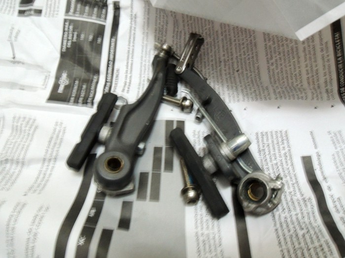

后轮也是如此。 装的时候夹器有L和R。这也装不反,装反了自己看着都别扭。注意一下闸皮上有FORWARD,就是前进方向,不要搞反了。然后调节V刹皮的位置,注意不要蹭轮胎上,要是放坡爆胎离着就不远了。。。。别呢也没  详情 回复 发表于 2012-12-5 21:22回复

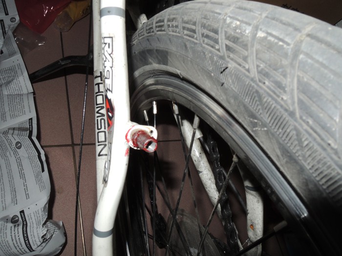

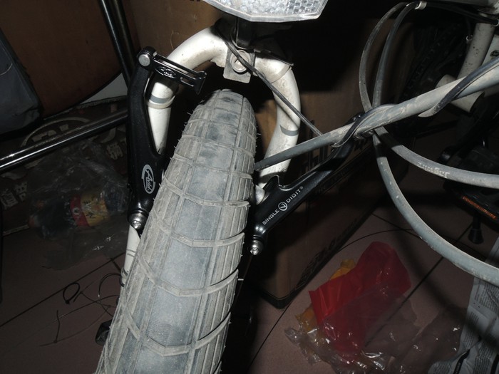

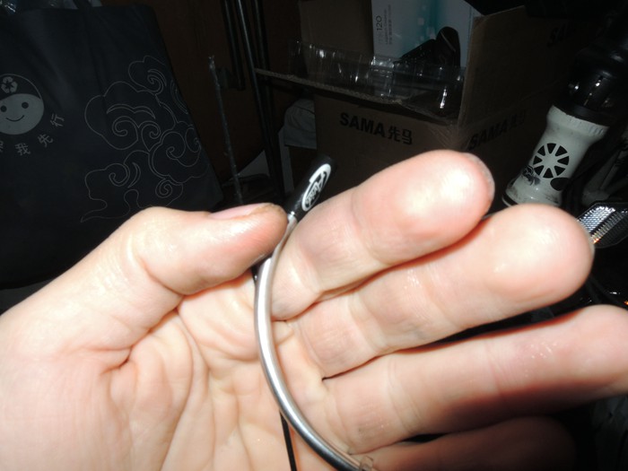

DSCN0316.JPG DSCN0317.JPG DSCN0318.JPG DSCN0319.JPG DSCN0320.JPG DSCN0321.JPG DSCN0322.JPG
后轮也是如此。
装的时候夹器有L和R。这也装不反,装反了自己看着都别扭。注意一下闸皮上有FORWARD,就是前进方向,不要搞反了。然后调节V刹皮的位置,注意不要蹭轮胎上,要是放坡爆胎离着就不远了。。。。别呢也没什么了,通过夹器上的3mm的微调螺丝调整闸皮和车圈的距离,慢慢来,这是个细活儿,调到不蹭圈位置。至于制动的力道和行程就全凭个人的手感了,当然就是看刹车线的松紧了。注意把所有的螺丝都紧固到位防止松脱,也别太狠了,要是溢了扣了还得找丝锥。然后一定要穿条帽儿,防止变速线开岔儿最后到了丁字头就瞎米了。。。。变速线尽量用好的,这是生命线。我用的是15块钱一根的特氟龙刹车线,确实比几块钱一根的要强很多。行了就写这么多吧!欢迎各位一起切磋
