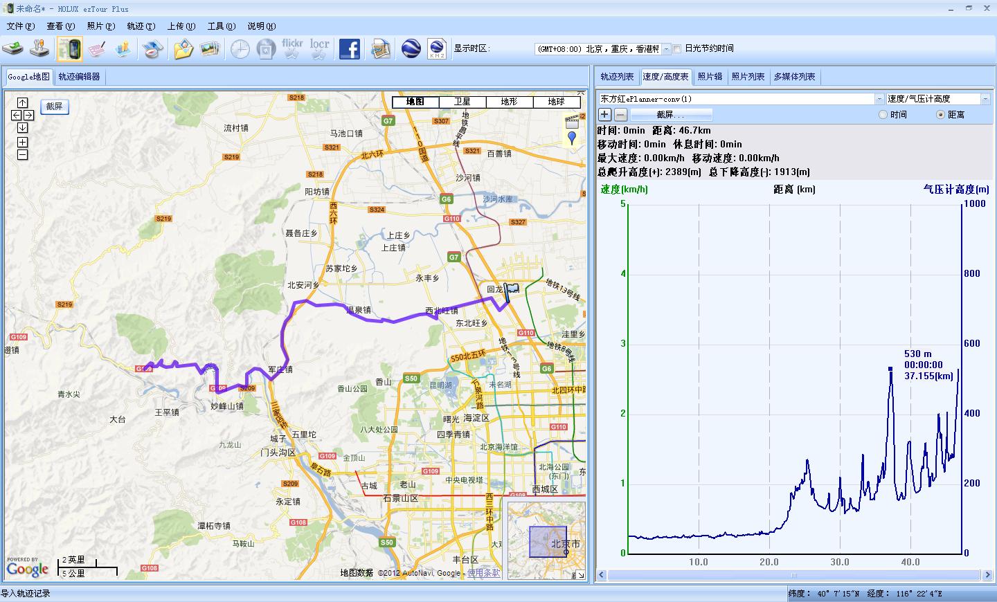

       在风云团购了Holux Funtrek 130 Pro之后,跑了一次高崖口。这两天又倒腾了一下ezTour Plus和ezTour Planner。 两个软件用的都是3.1版。说实话ezTour Planner还是一款不错的软件。可惜由于某些众所周知的原因,生成的gpx数据有偏移。

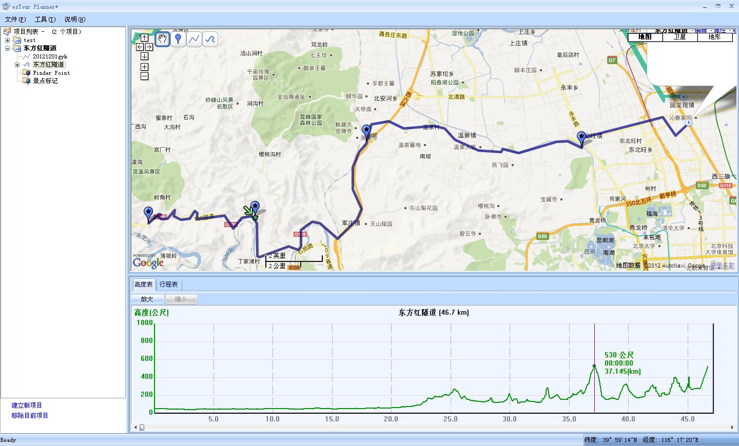

      下面这张图是从西三旗到东方红隧道的轨迹。但是可以看到37.145公里处的海拔达到了530米,这是和实际情况不符的,说明ezTour Planner定制的数据是有水分(偏移)的。
东方红路线有偏移
东方红路线有偏移

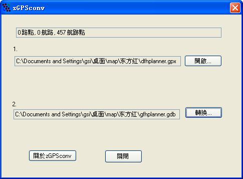

步骤2.找谷歌或者度娘去下载zGPSconv软件。这个软件很强大,可以把位置(经度和维度)的数据纠偏。
                                                            zGPSconv长的很朴实,但是很能干。。。赞一个!
zGPSconv
zGPSconv
        这个步骤不能一步到位。要分两小步走。一口是吃不了胖子的。{:soso_e112:}
        首先要把dfhplanner.gpx转换成MapSource 文件(*.gdb),然后把MapSource文件(*.gdb)作为MapSource加密文件(*.gdb)转换成gpx文件。假设最后转成的文件为dfhplanner-conv.gpx。
        总之dfhplanner.gpx-->MapSource.gdb-->dfhplanner-conv.gpx. 这时候就小功告成了。
        为什么不是大功告成了呢?因为这个软件只能纠偏位置(经度和维度)数据。gpx文件里面的高度数据纠偏不了。

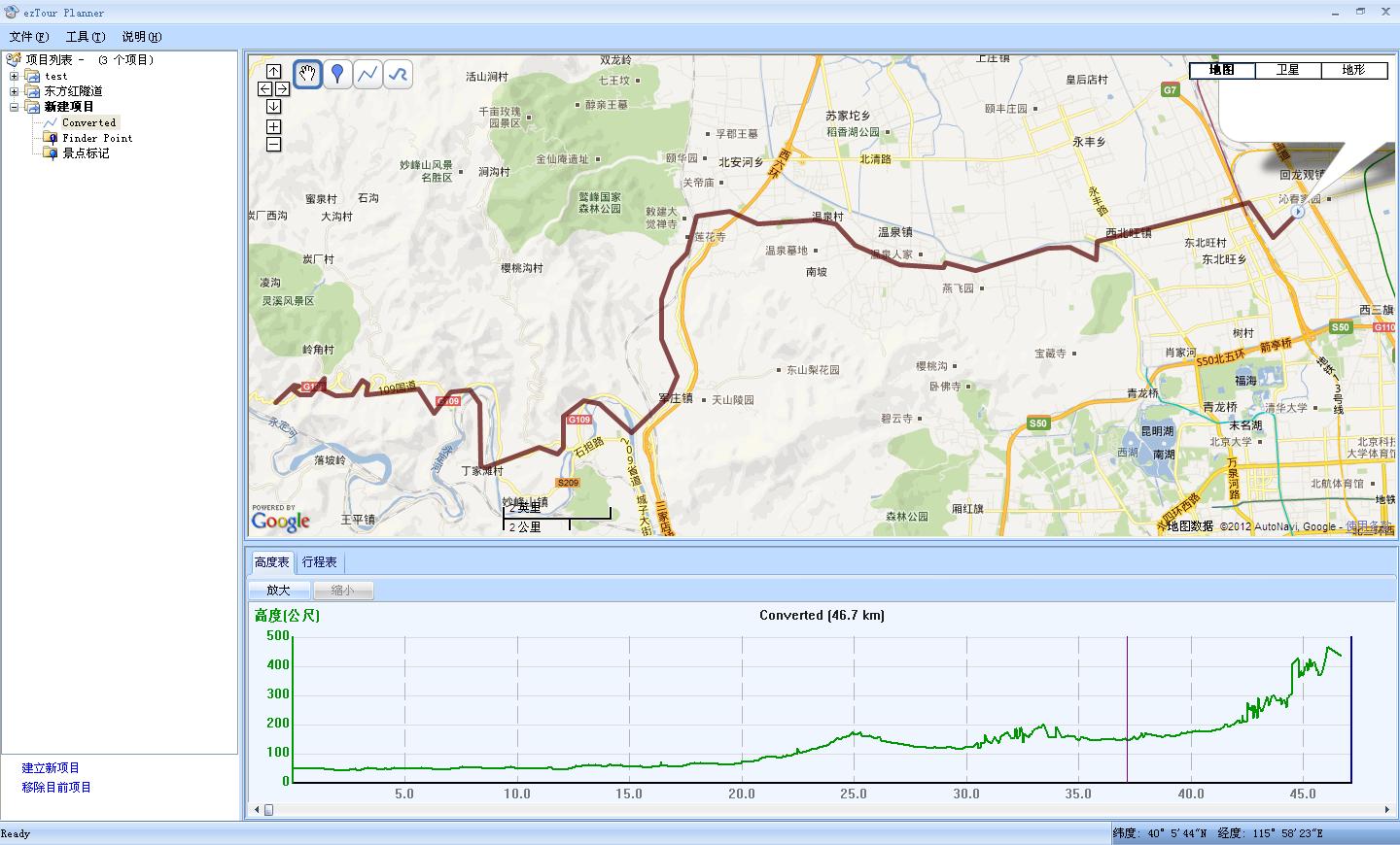

        用ezTour Planner打开dfhplanner-conv.gpx,可以看到轨迹确实被移动了。注意,这时候轨迹是正确的。但是。。。看下面的高度图似乎也是正确的,难道高度也被改过来了?其实ezTour Planner不是直接读gpx文件里面的高度来画图的,而是根据坐标重新计算了高度。所以别被迷惑了。
用Planner确认纠偏后数据

    再来用ezTour Plus看看dfhplanner-conv.gpx吧。可以发现位置已经被纠偏,但是高度确实没有变化。注意,ezTour Plus表示的高度是gpx文件里面记录的高度,这一点和ezTour Planner是不同的。
用ezTour确认纠偏后数据

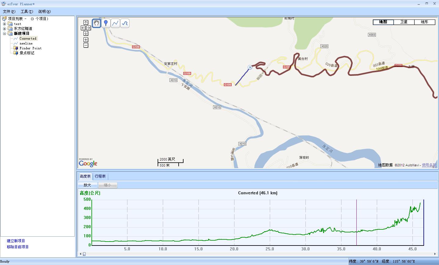

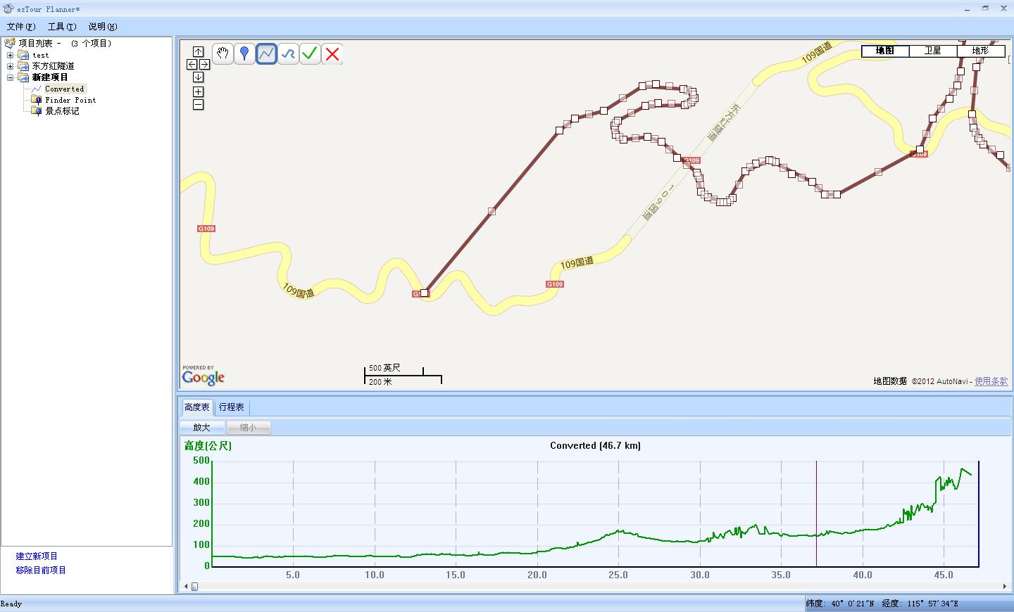

步骤3. 让ezTour Planner把高度再计算一次。为了达到这个目的,我们要对ezTour Planner施展一点骗术。
           首先用ezTour Planner新建一个项目,然后把刚刚转换好的dfhplanner-conv.gpx导入ezTour Planner的新建项目中。移动鼠标到轨迹上,然后点击鼠标右键选择编辑。可以看到轨迹显出了原形,何方来的{:soso__2030067614260335981_1:}?原来是折线。{:soso_e113:}只要把折线的任一段修改了,然后再用ezTour Planner保存的话,ezTour Planner就会用位置数据把高度重新计算一次。既然位置的数据都已经被纠正过来了,ezTour Planner当然会乖乖地输出正确的高度数据啦。{:soso_e104:}
选取一段线
选取一段线

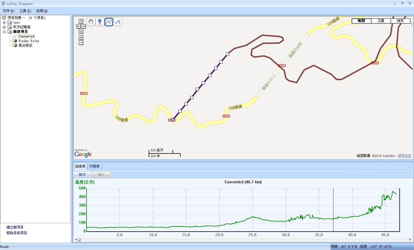

       选哪一段呢,建议选最后一段。看上图的最后一段。打算把最后一段删掉,然后再加上相同的一段折线。然后保存数据。再然后把两条折线合成一条。这样正确的高度数据也有了。轨迹还是一条,并且和以前的基本一样。看下图新增加了一条折线,这条折线和原来折线的最后一段完全重合。其实,如果不介意轨迹少一段,或者用ezTour Planner画轨迹的时候预留一小段待删轨迹的话,直接把原来轨迹删掉一段,然后保存会更简单。
画新折线
画新折线
       接下来就是删除原来折线(轨迹)的最后一段了。进入编辑原来的轨迹的模式,然后用鼠标点击一下轨迹的末端的小方块,然后按一次地图左上方一排小图标中的勾号图标即可。从下图可以看出,折线已经变成两条了。但是两条折线的形状和原来折线的形状完全相同。
消除原来折线的最后一段
消除原来折线的最后一段

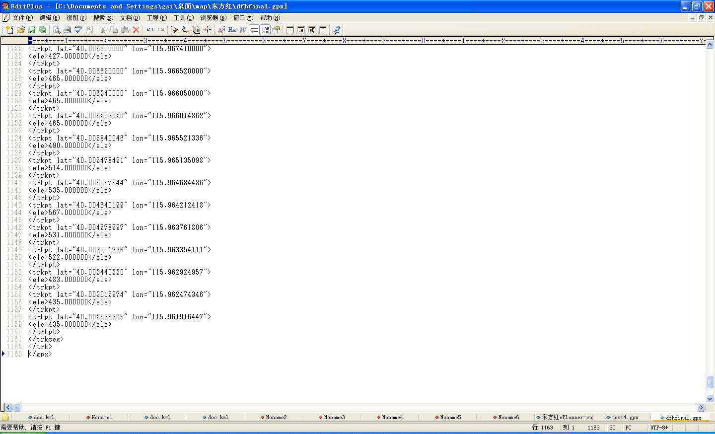

          一个是用ezTour Plus导入刚才生成的数据(假设名字为dfhfinalbefore.gpx),然后把两条折线轨迹合并,然后再保存为新的文件dfhfinal.gpx。

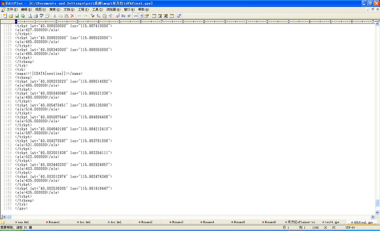

          还有一个方法是直接用编辑器打开gpx文件。然后给它动点小手术。{:soso__8747388277211538114_1:}
          下图就是打开的dfhfinalbefore.gpx。
final修改前
final修改前
          把
                      <name><![CDATA[newline]]></name>
                      <trkseg>
          和
                      </trkseg>
                      </trk>
          这几行删掉,然后保存为dfhfinal.gpx文件。最后如下图所示。
final修改后
final修改后

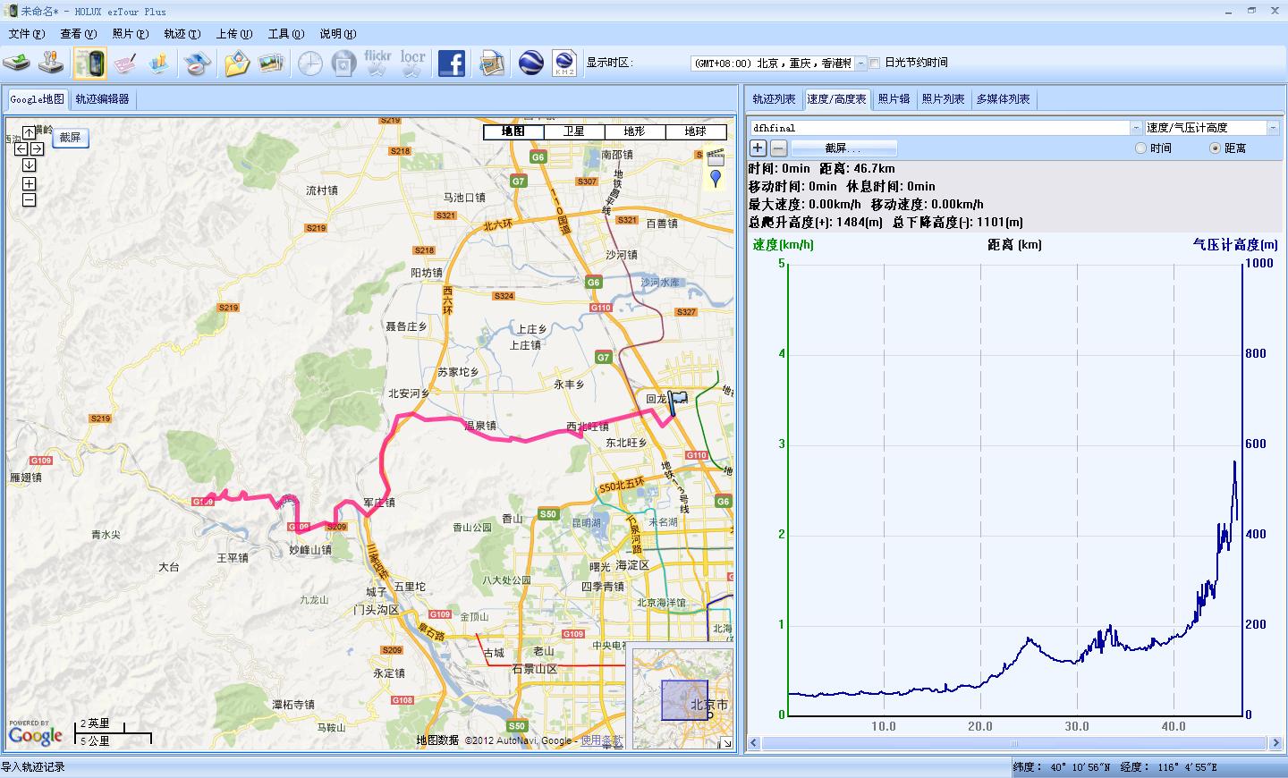

       把dfhfinal.gpx导入ezTour Plus,可以看到位置和高度都OK啦。{:soso__12805514376079907330_1:}
用ezTour确认最终结果
用ezTour确认最终结果

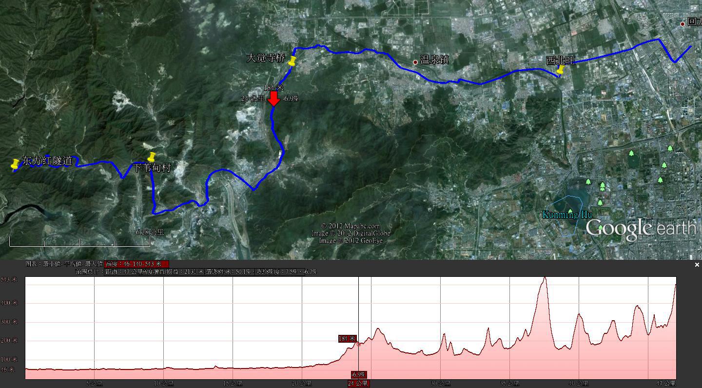

       谷歌地球童鞋的反映是这样子的。位置没问题,高度也{:soso__1577426327959375919_3:}啦。 {:soso__16529677706452362597_3:}
用谷歌地球确认最终结果
用谷歌地球确认最终结果

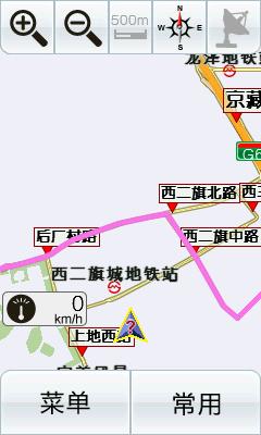

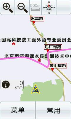

       当然也可以把规划好的轨迹gpx文件拷贝到Funtrek 130的G-storage盘的track文件夹下。然后就可以用130的轨迹导引,或者在导航中加载轨迹,跟着轨迹去{:soso__5386668649094084874_3:}天下了!!!
       如果不爬山,不想知道确切高度的话,后面修改高度的几个步骤可以忽略哦。不过偶是不喜欢有水分的数据的。。。

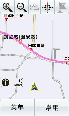

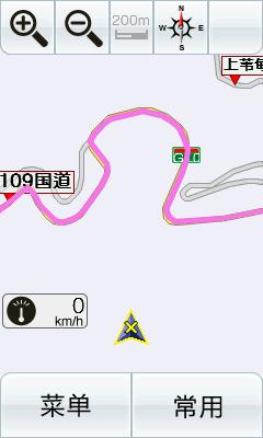

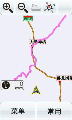

       最后上几张Funtrek 130加载已经去掉偏移的dfhfinal.gpx后的轨迹导引和导航图,可以看到复杂路段也吻合的非常好。

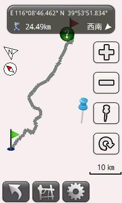

轨迹导引
轨迹导引

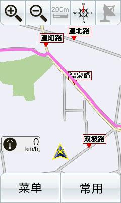

加载轨迹后的导航全图
加载轨迹后的导航全图
导航分图1
导航分图1

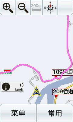

导航分图2
导航分图2
导航分图3
导航分图3

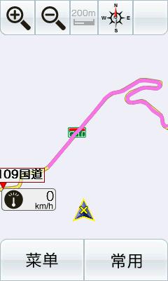

导航分图4
导航分图4
导航分图5
导航分图5
导航分图6
导航分图6
导航分图7
导航分图7
