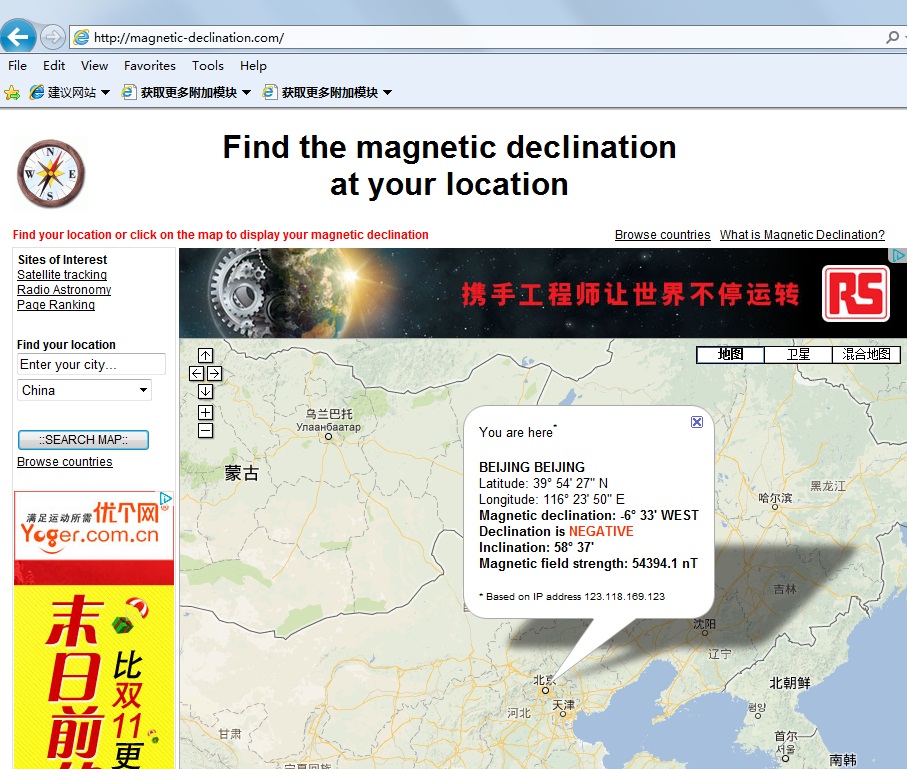

      要注意的是,指南针的原理依靠电子磁针指向地磁北极的,与真正的子午线北,即真北,有一定的偏差,这个偏差叫做磁偏角。地球上不同地方的磁偏角是不同的,据说即使同一地点,仍有缓慢变化。要使指南针指示精确,必须对这一偏角进行修正。
可以进入这个网址http://magnetic-declination.com/查询当地的磁偏角,如图所示:
       北京地区的磁偏角为偏西6分33秒,即约6.5度,在松拓表中设置为W6.5度即可。
       设置好了之后,如果想要看准不准,不要看街道楼房走向,那个不一定是正南正北的,即使是中轴路,呵呵。北京地区的纬度是116度,太阳处于正南的时间是中午12点15分,在这一时刻看光的影子,绝对正北呀。我检验了一下,修正磁偏角后,指示方向那是相当准啊,嘿嘿。
