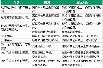

另外推荐给你一篇SRAM后拨调整的文章,希望对你有帮助。
SRAM变速系统调整.pdf
334.9 KB, 下载次数: 348
