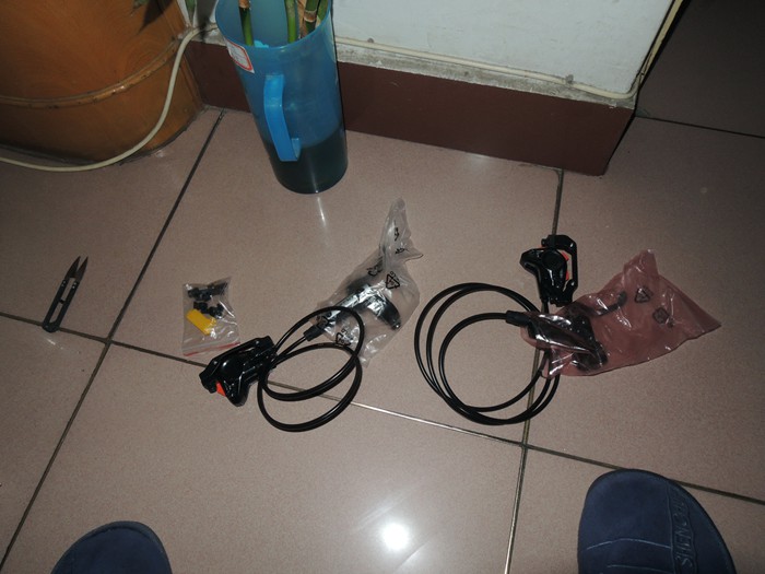

快递今天送到了,回家就开始里三层外三层的拆。把横作业已经让我拆成棍儿了

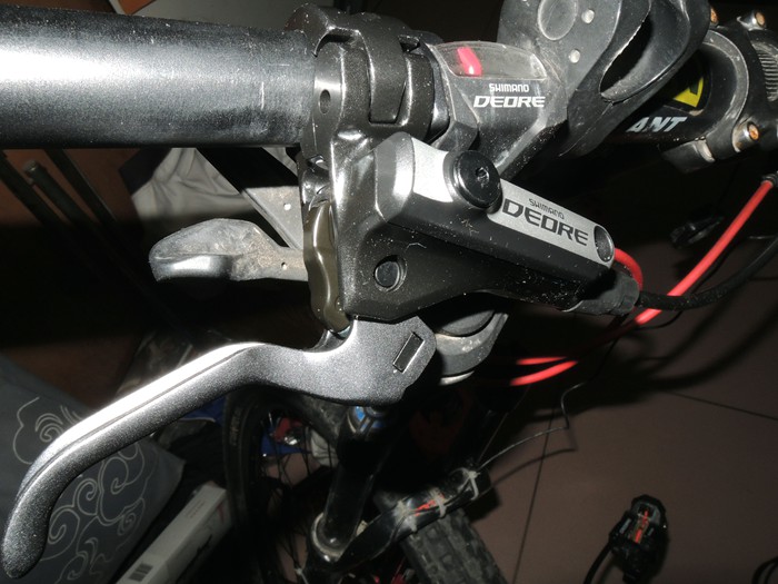

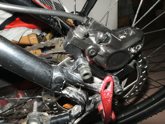

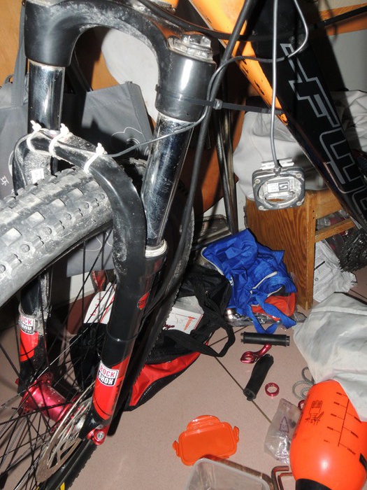

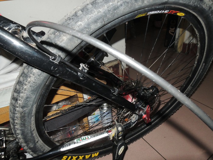

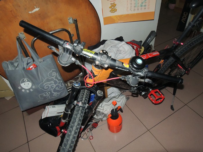

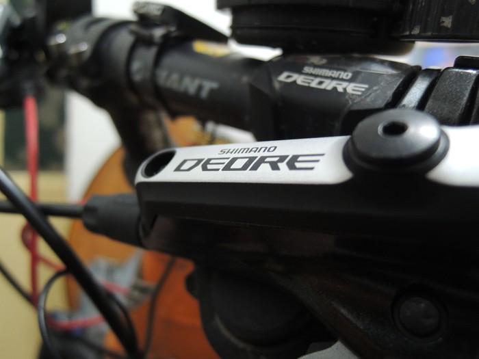

其实这没什么难的。有把4MM 5MM的内六角扳手就行。我买的左后右前的。哪个长那个短一看就看出来。再然后就是打卡子,走线道,注意油管别拧着别较劲,哪儿滴里嘟噜的勒个卡子就行。注意油碟不要空捏,然后就是调整夹器位置就行了,然后把该紧的螺丝紧了,匀着点劲儿,力气大的悠着点就行了,然后就是走码表线,自己怎么爽就怎么来,最后照一张。这回DEORE大套就齐活了。对SHIMANO的花鼓没有兴趣。
