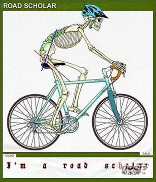

很多人会觉得骑公路车要向前弯是很累的一件事,我们就来看看,你是怎么弯的。
身体前弯,会有两个部位有动作,一个是腰,弯腰弯腰,大家都很熟悉;另外一个是髋关节,大家就觉得怪怪的了。
看看下面的图,红线是股骨,蓝线是骨盆,绿线是脊椎。
红线与蓝线的交角,就是髋关节弯角。
蓝线与绿线交角,就是腰椎前弯,所谓弯腰。
这两个角度增加都可以使身体前弯,手可以握到把手。
弯腰,腰椎呈弓状,腰椎受力大,背是拱起来的,身体会变短,你可以握较低的把手,但是你的龙头会比较短。
弯髋关节,腰椎仍笔直,腰椎受力小,身体拉长,背是平的,手可以摸到更远、更低。
髋关节与腰椎关节,哪一个较强呢?髋关节是杵臼关节,是人体最稳定的。腰椎的受力在椎间盘,是人体最早退化的,大概十几岁就开始,也是大部分腰痛的主因。
