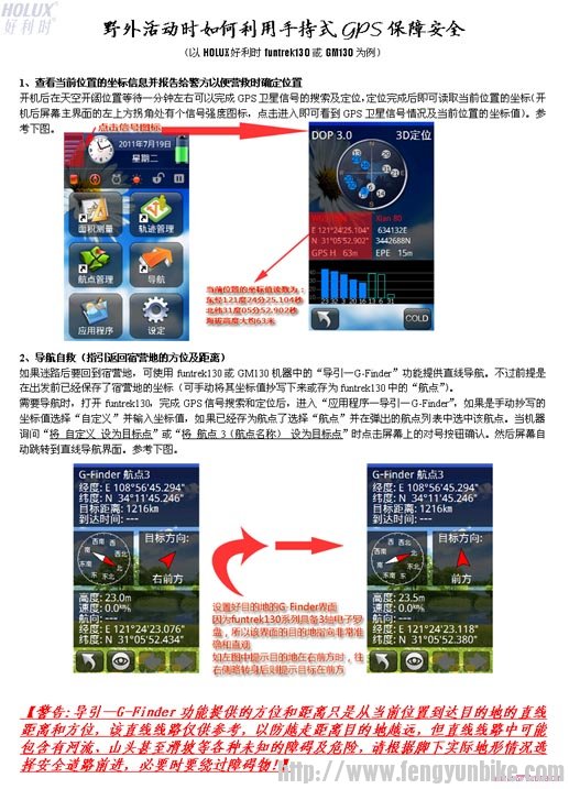

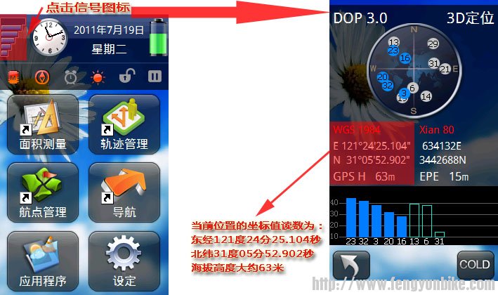

1、查看当前位置的坐标信息并报告给警方以便营救时确定位置
开机后在天空开阔位置等待一分钟左右可以完成GPS卫星信号的搜索及定位,定位完成后即可读取当前位置的坐标(开机后屏幕主界面的左上方拐角处有个信号强度图标,点击进入即可看到GPS卫星信号情况及当前位置的坐标值)。参考下图。
2、导航自救(指引返回宿营地的方位及距离)

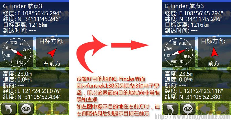

如果迷路后要回到宿营地,可使用funtrek130GM130机器中的“导引—G-Finder”功能提供直线导航。不过前提是在出发前已经保存了宿营地的坐标(可手动将其坐标值抄写下来或存为funtrek130中的“航点”)。
需要导航时,打开funtrek130,完成GPS信号搜索和定位后,进入“应用程序—导引—G-Finder”,如果是手动抄写的坐标值选择“自定义”并输入坐标值,如果已经存为航点了选择“航点”并在弹出的航点列表中选中该航点。当机器询问“将 自定义 设为目标点”或“将 航点3(航点名称) 设为目标点”时点击屏幕上的对号按钮确认。然后屏幕自动跳转到直线导航界面。参考下图。
【警告:导引—G-Finder功能提供的方位和距离只是从当前位置到达目的地的直线距离和方位,该直线线路仅供参考,以防越走距离目的地越远,但直线线路中可能包含有河流、山头甚至滑坡等各种未知的障碍及危险,请根据脚下实际地形情况选择安全道路前进,必要时要绕过障碍物!】
