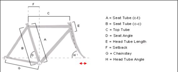

A:車架 (圖1)
1: 座管長:A(中到中)、B (中到頂) 此為廠商標示車架大小的依據,必須注意為中到中或中到頂 兩者可能差1至3公分。比方 Colnago,Pinarello 標示為中到中,而DeRosa某些車款為中到頂。這幾年,有車廠會改變車架設計,在購買的時候必須注意。 另外在壓縮車架上,座管長就較不具參考價值,反倒是上管長較準。
2: 上管長:在傳統車架為水平上管,標示較無爭議;但對於壓縮車架而言就必須特別留意 各車廠標示法均有差別,必須以水平有效上管長為標準。
3: 頭管長:取決於車架大小,不過有清楚標示的車廠並不多。但因無牙車頭碗及隱藏車頭碗的流行,龍頭高不再可以調整,只能由前叉的預留管長決定。當預留管長比頭管長太多( 扣掉龍頭及前叉碗高大於3CM時) 會因墊片太長影響前叉穩定度。
4: 座管角度: 車架越大,角度越小。
5: 頭管角度: 車架越大,角度越大。
6: 鏈條支管長:通常是固定的,約為395-410mm,不過也有一些車廠在大一點的車架會拉長個 3-5mm。越短傳動效能越佳,不過操控上也較不穩定,且鏈條準線會變化較大,變速較亦有雜音。像捷安特TCR 就以超短鏈支長聞名。
B:前叉: 前移距離 (fork rake) 如圖1←→ 所示;頭管延伸線交叉至前後輪軸線點,至前輪軸長。一般約為38至50mm,同一車架用較短的rake的前差,軸距變短, 操控會較靈敏,適宜平路; 較長rake,軸距變長,操控較穩定,適宜坡路。一般標準常為43mm (Colnago)或 45mm ( Pinarello)。較小車架會用較長rake (小於50CM)來增長軸距,增加穩定度,常用 50mm rake.
C:龍頭: 須注意長度,前傾角或俯角。一般跑車的龍頭會有些俯角,常見有7°、8°、10°、15°。但因無牙車頭碗及隱藏車頭碗的流行,龍頭高度較低,所以有些龍頭可兩邊用, 翻過來就變仰角了。如Ritchey的龍頭就可俯仰角交換用,而ITM The Stem就不行。購買時需注意產品說明。
另外不同家的尺寸會有不一樣 A的100mm 與B的100mm有個5-10mm的不同是常有的。同樣100mm,不同俯角則有效長度也不一樣。

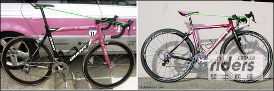

請各位看看第一部車與第二部車的差別
第一部車是ULLRICH 的坐騎,(ULLRICH 身高手長 B-C+D值很大)也是目前職業選手的設定取向;也就是較小的車架,較大的坐墊-把手落差,已得到較低風阻的姿勢。他連煞變把手都裝在把手最前方的位置,使得姿勢前傾;另外把手下把落差也很大,下把位的姿勢很低。
第二部就是較嬌小的車手的車 (B-C+D 較小) ,很明顯的是坐墊-把手落差小很多,煞變把手裝在把手較高較近的位置,把手下把落差較小,下把位的姿勢不致過低。

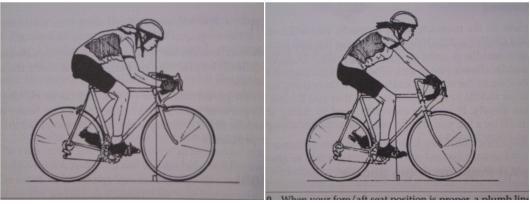

五: 首先調整坐墊高度,以跨下長×0.883,為坐墊頂至BB中心點距離。
接著坐在坐墊上,調整坐墊前後距離,坐在坐墊感覺最舒服的地方,使腳在
六點鐘位置時,膝蓋前之垂直線經過踏板中心點 (如下圖左)。
接下來可以嘗試不同坐墊-把手落差與龍頭長度的組合,可以以鼻尖垂直經過把手頂為準,之後兩端同時增減一公分來調整 (坐墊-把手落差+1→龍頭長度-1) 感覺腰是不是有壓力。上圖左是以下把位為基準調整,與一般車友從煞變把手上方位置調整起不一樣,因下把位是要求較高的,這個位置可以,則其他位置就沒問題。

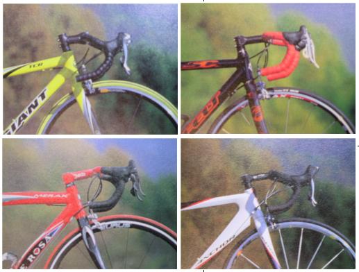

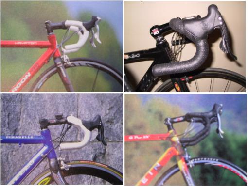

六: 調整煞變把手與把手的仰角 這是變化最大的 會影響到上述的調整 不過有一個不變的原則 就是要握起來順手 而最重要的是煞變把手與手把之間的角度是否流暢。可以參照下列幾個圖,你可以發現煞變把手的位置差異很大,會有不同的握感與距離。下方八個圖之 右二、三,左一、四,其煞變把手與手把較呈一直線,這樣可以使上把位與煞變把手位置之間的變換較連續,適合不同的騎乘需要,也是目前手把設計的趨勢。
