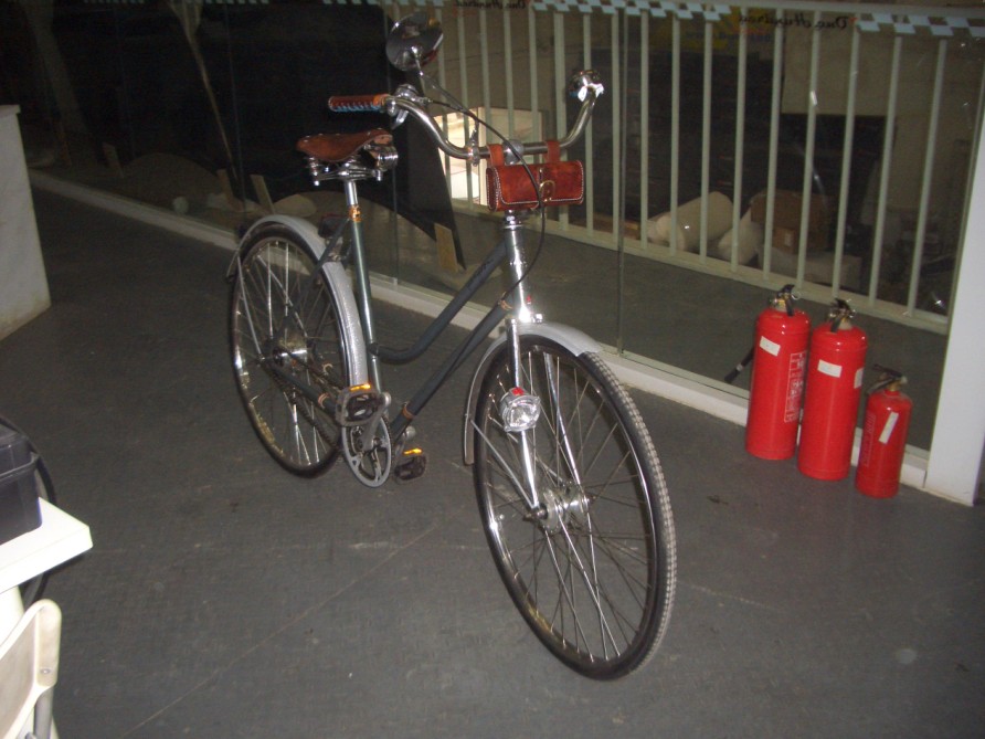

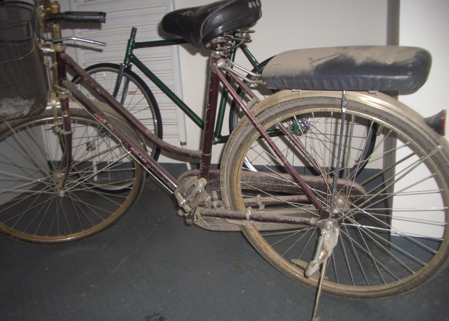

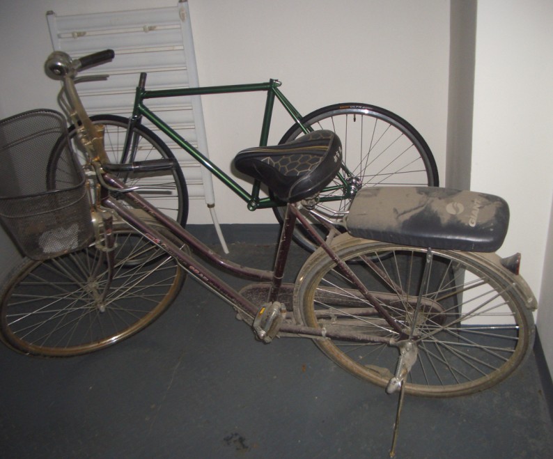

前不久在新人报道里面,提到我有一部贼都懒得看的永久休旅车.后来被我改造一下.
今天可以发帖了,和大家分享下其中的欢乐.
这就是我的永久.因为怕丢,所以从未擦洗过.总是破破旧旧的.果然,一直都没丢.
有了他.出行很方便,但是如此破旧,实在不雅.

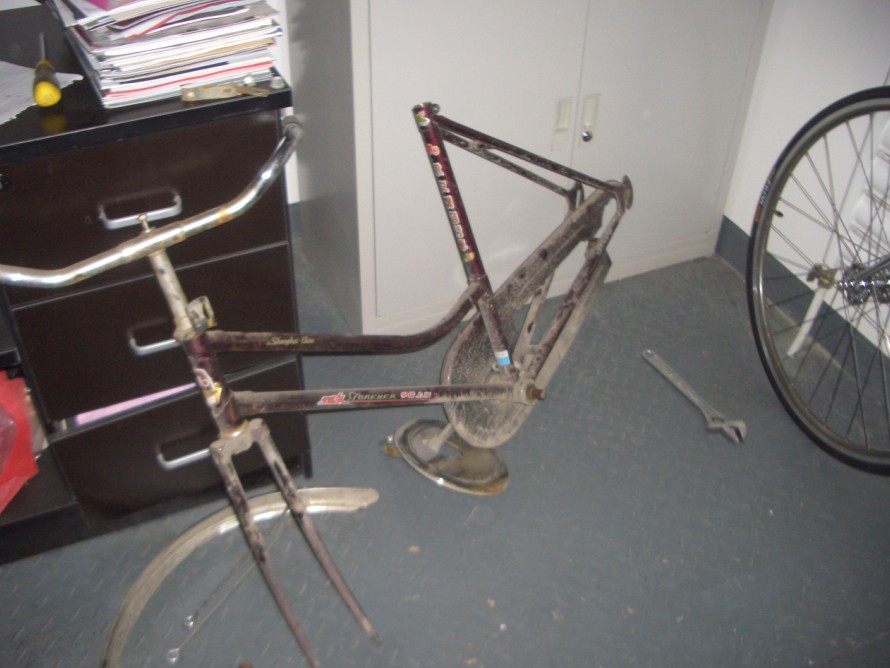

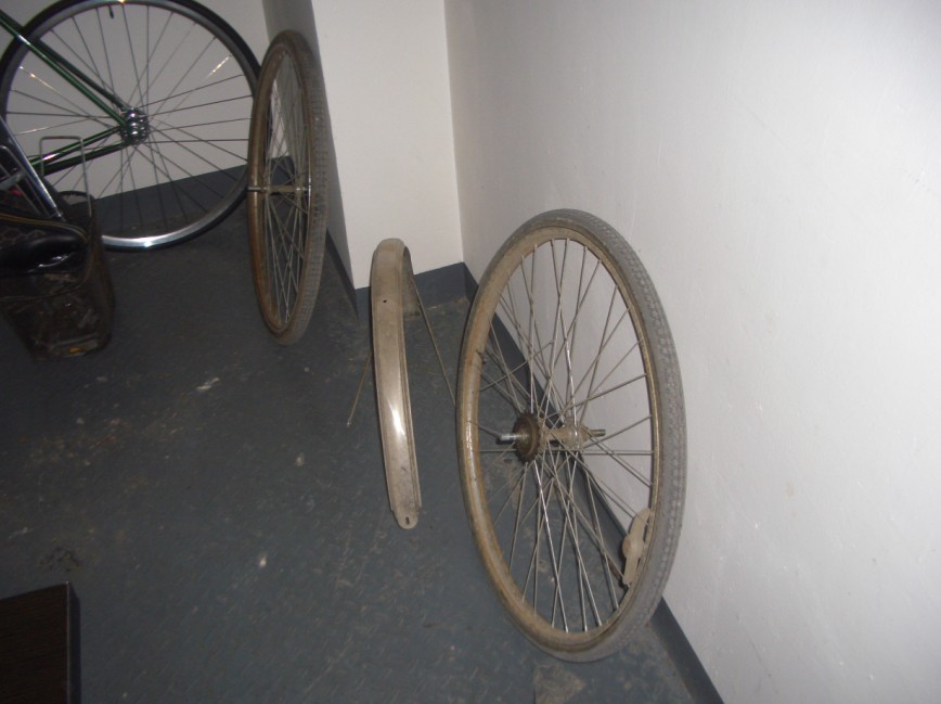

开工.第一步当然是拆散,没用的东西都扔掉
国产永久,质量照比父辈那时的永久,差的太远了...

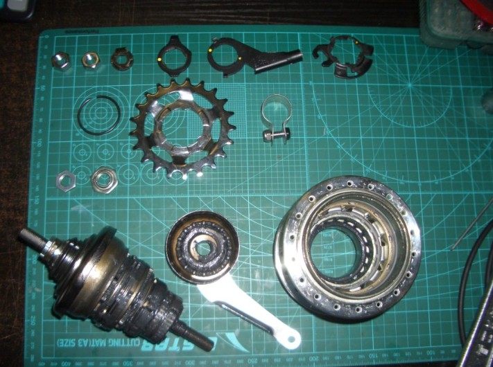

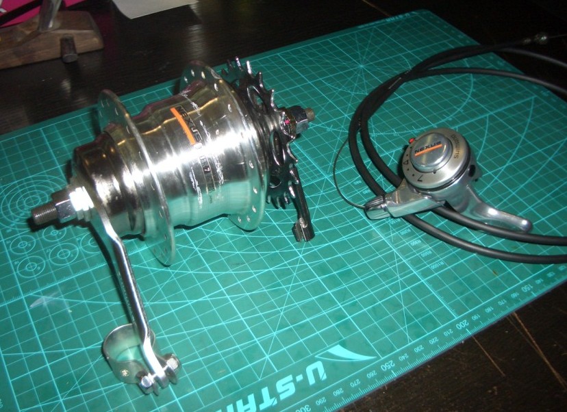

这次改造的项目之一.七速+倒刹后轴.

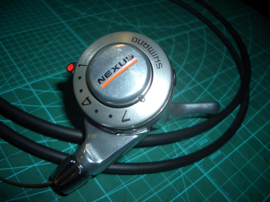

指拨.一大块铝,质感非常不错

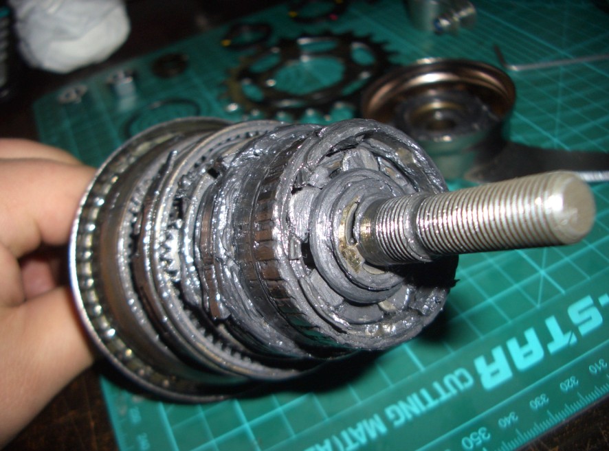

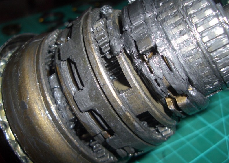

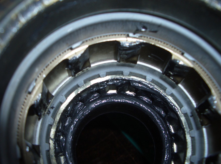

出于好奇.先分解开来,研究一下构造,
结构和做工,再一次对shimano的产品有了一个新的认识.
行星齿轮结构.每组行星齿轮三个挡位.
使用二硫化钼脂类润滑剂
花鼓内部.着实很地道

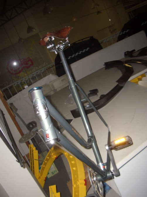

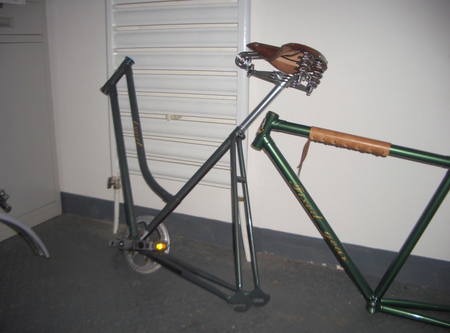

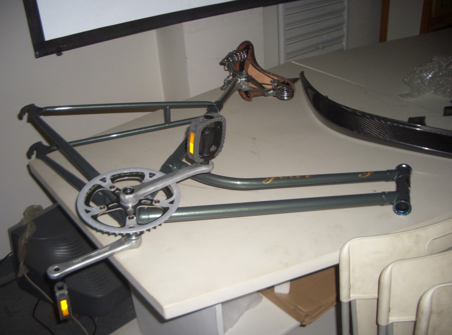

继续.首先是要先改变一下颜色.
车架烤漆.

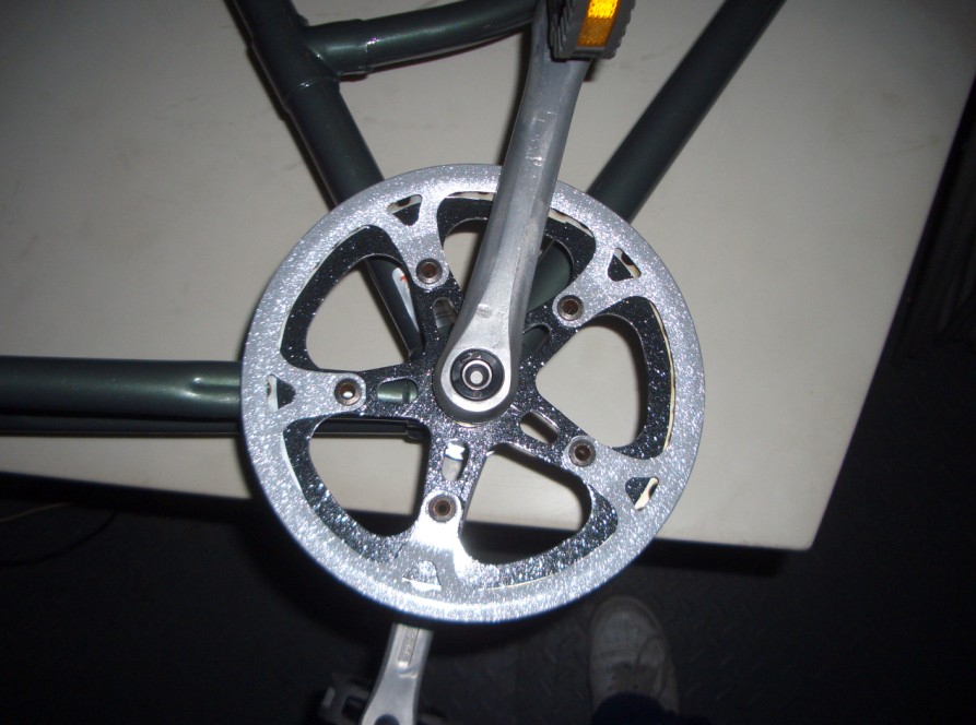

更换了全铝合金48T牙盘.
要按和保护盘做配色.
车架上的一些装饰.

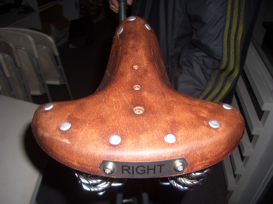

国产牛皮坐垫.经过封蜡处理,防水很好,颜色很整.

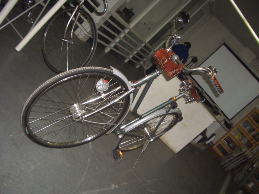

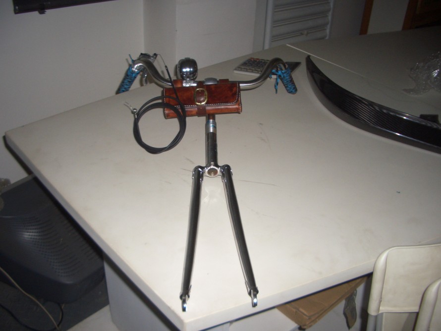

前部组件,把组和前叉.永久原厂的前叉,很难买到碗组,因为是非标准的.
所以只能换一个前叉,.电镀的,很不错.

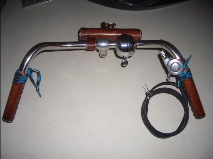

铝合金把立和不锈钢休闲把.手工制作的牛皮车包和把套.刚好颜色与坐垫呼应.

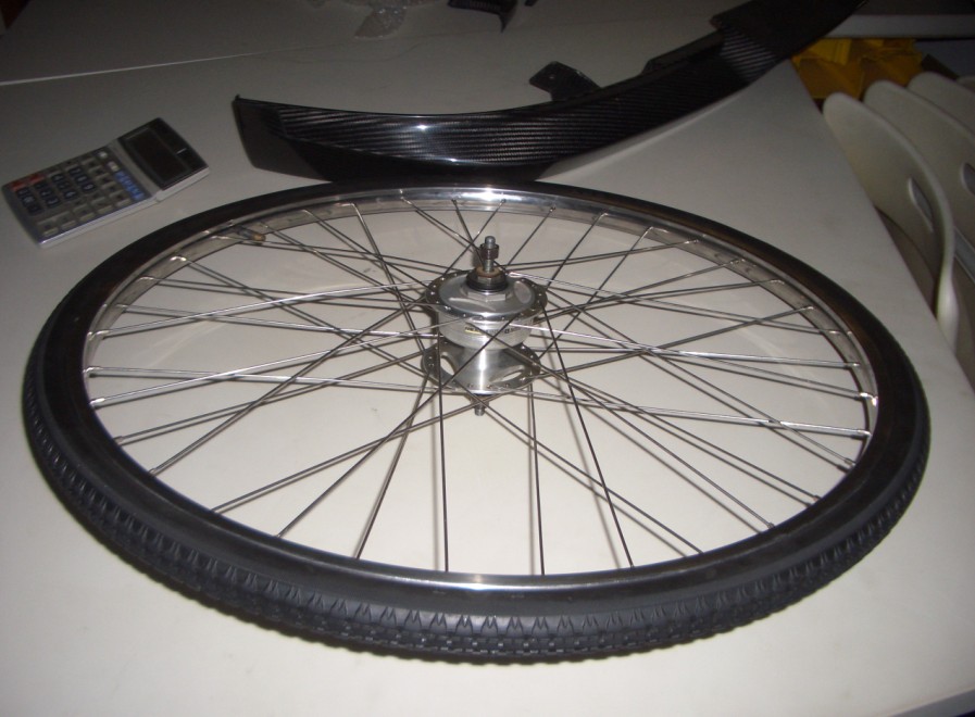

车轮组,前轮是带有发电机的花鼓,不锈钢车圈.

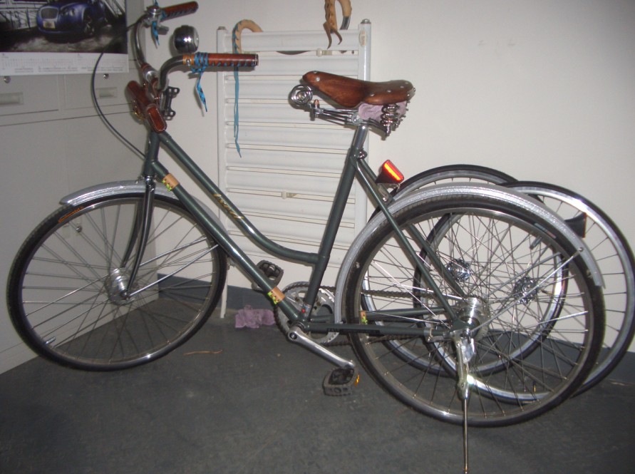

基本完工.路试对变速进行调整.
完成了.

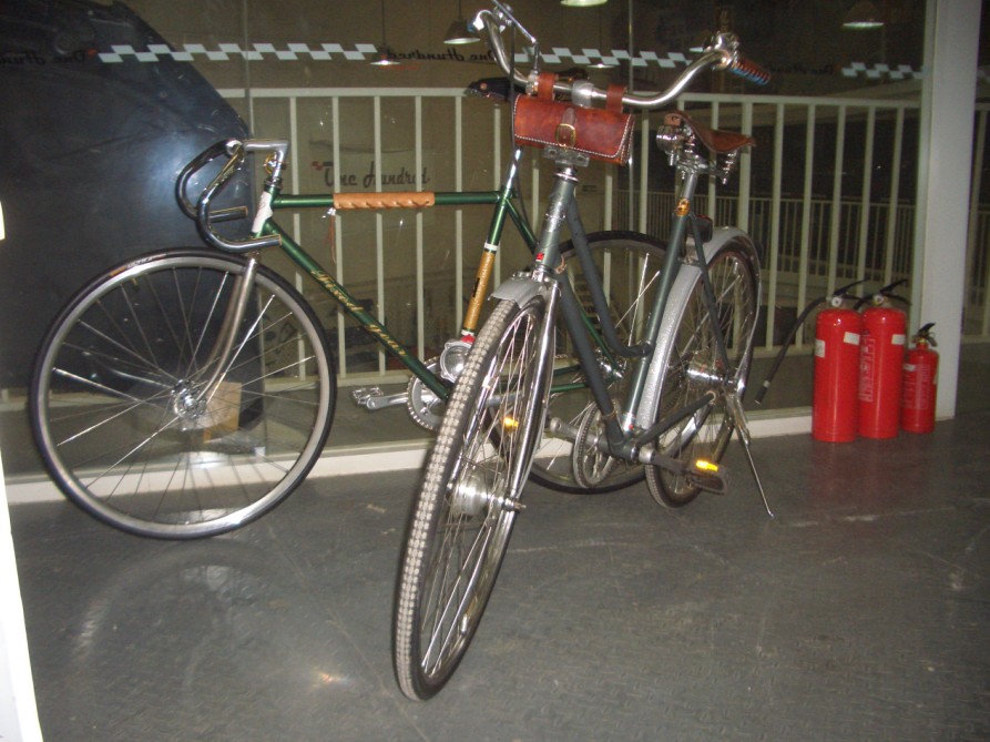

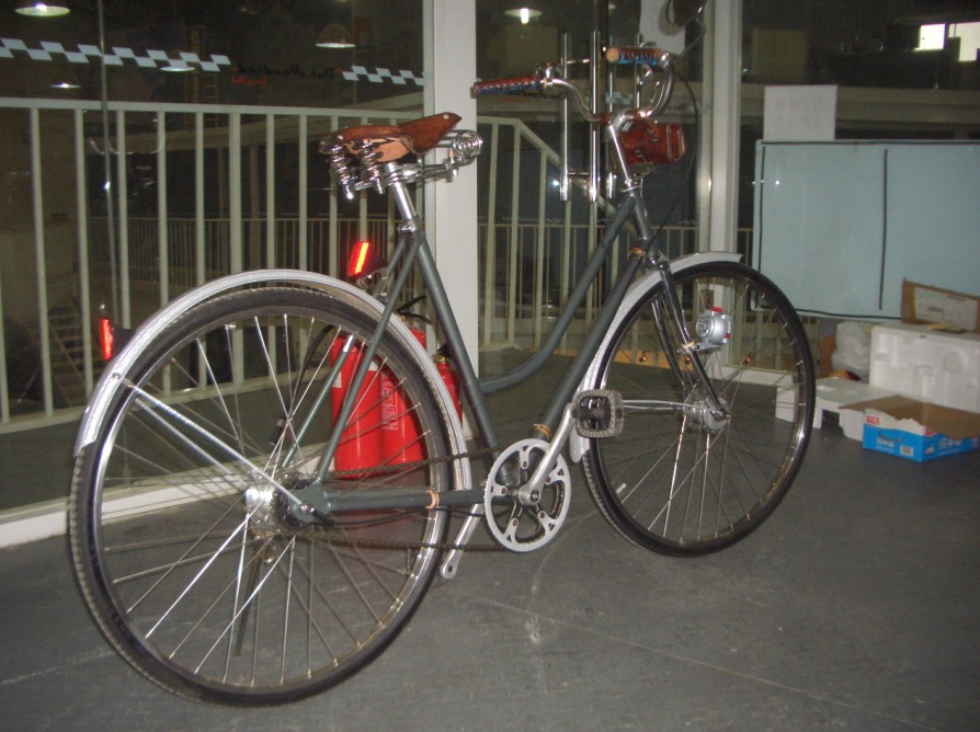

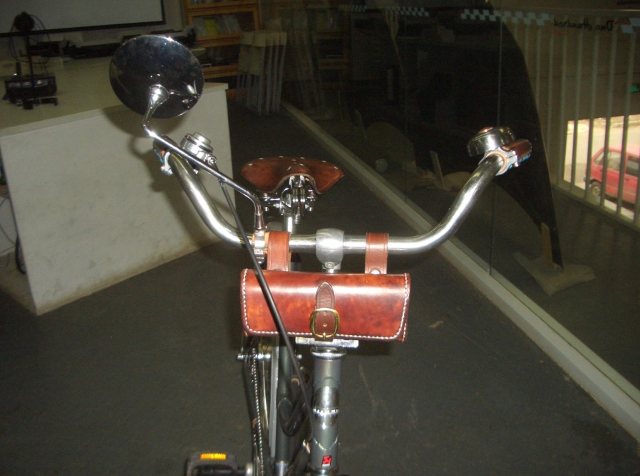

继续看一下最终效果
骑行感受: 此单车重量大概十五公斤,算是比较重了.所以每天搬来搬去不是很方便.骑行很顺畅,轻快,换档很顺畅.很快.但是感觉内变速耐操程度略差,又因为操坏买不到修补件,所以一直没有猛烈蹬踏.后视镜非常实用,非常方便看人行道上走路的姑娘.坐垫非常舒服,但是弹簧品质一般,不适合像我一样体重200斤以上的朋友.
