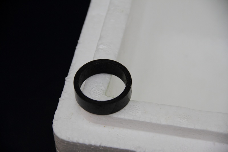

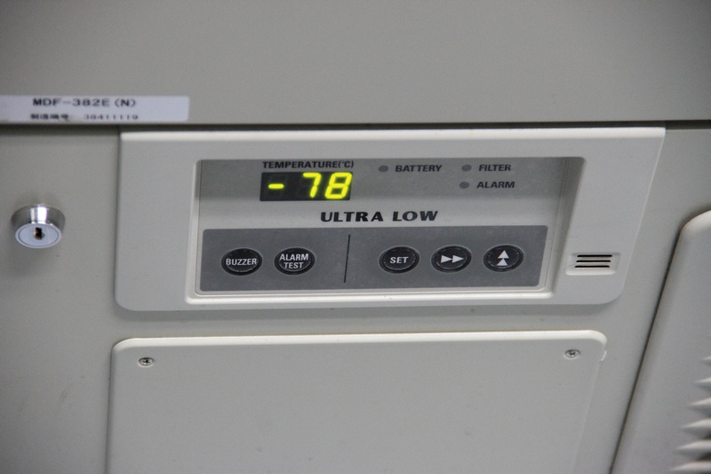

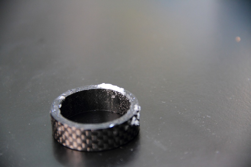

实验结果:首先测试了碳纤维垫圈在液氮极速冷冻后的强度,结果发现在液氮中极速冷冻之后,碳纤垫圈并没有像想象的那样变脆,使用常温下同样的力量敲击完全无压力,连砸的印都没留下...之后将碳纤维垫圈放入负80度超低温冰箱中放置6小时后发现垫圈也没有变脆,因此负20度的那个实验就没做...

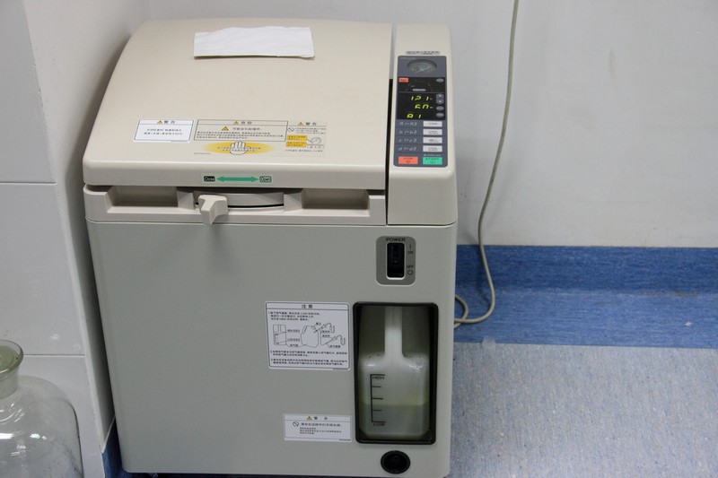

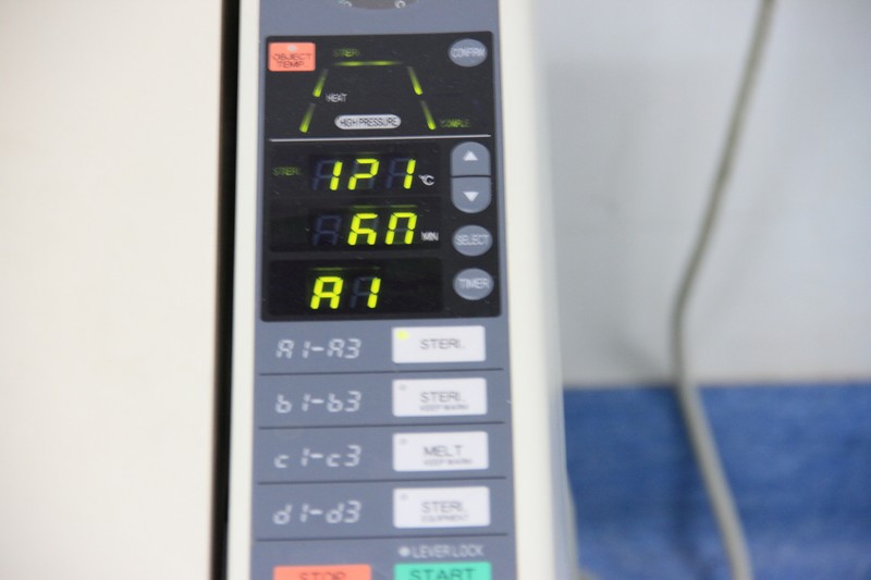

晚上刚刚完成高温高压的测试, 121摄氏度, 0.15MPa压力处理一小时后完全没问题, 完美通过长时间高温测试

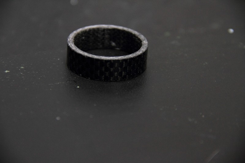

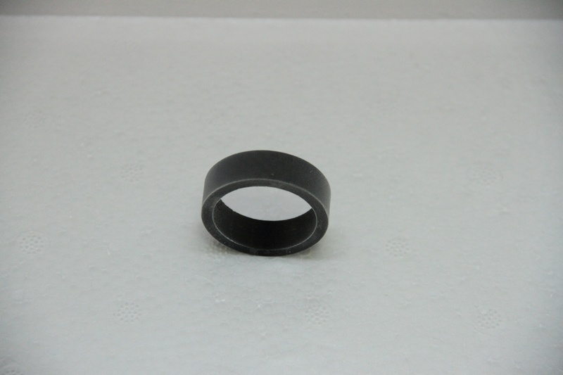

实验材料:首先感谢大乐途panda掌柜的提供的全碳纤维垫圈若干 IMG_4752.jpg
实验仪器: 液氮 IMG_4742.jpg

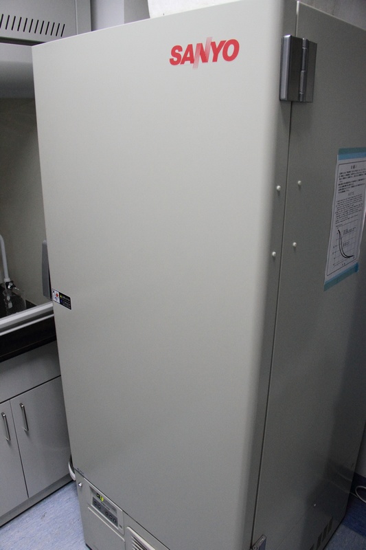

通过高温和低温测试, 个人认为全碳材料自行车适合全天候骑行, 完全没有问题
实验做的不严谨, 感谢欣赏, 欢迎拍砖交流
