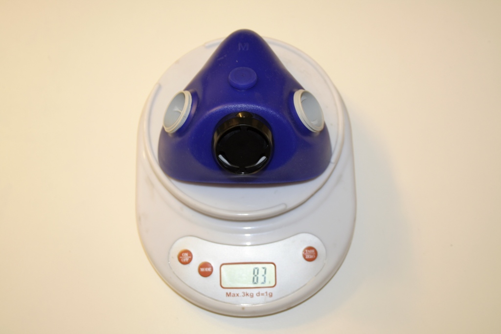

   我最终选择了斯博瑞安的B290,这款已经生产时间可能长达10多年的产品,佩戴的感觉还是比较舒适的,本身采用了低轮廓设计,视线遮挡方面的问题得到了一定程度的改善,呼吸阀位于正下方,尤其在冬天,冷凝水会正常流下,有些面罩会在面罩中积蓄冷凝水,可不要小视这些冷凝水的量,有时一低头会把地上弄湿一大片,骑钢架的哥们得注意这个问题,每次骑完记得擦干大梁,否则可能会把车架弄生锈。

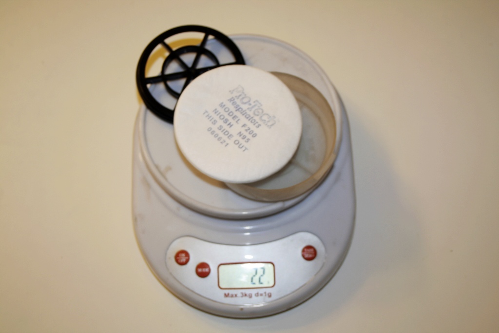

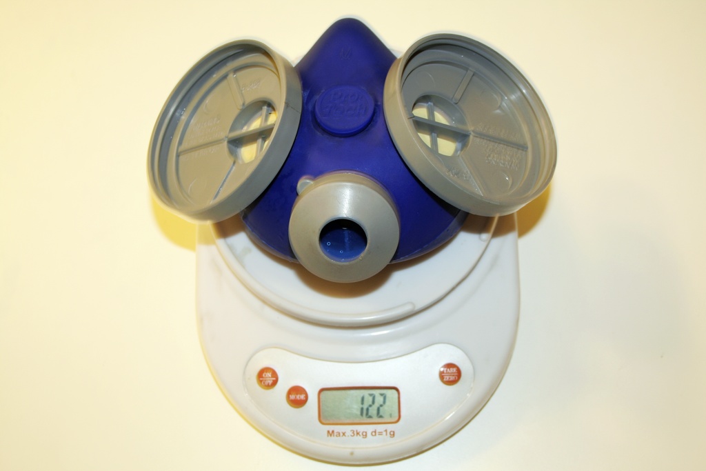

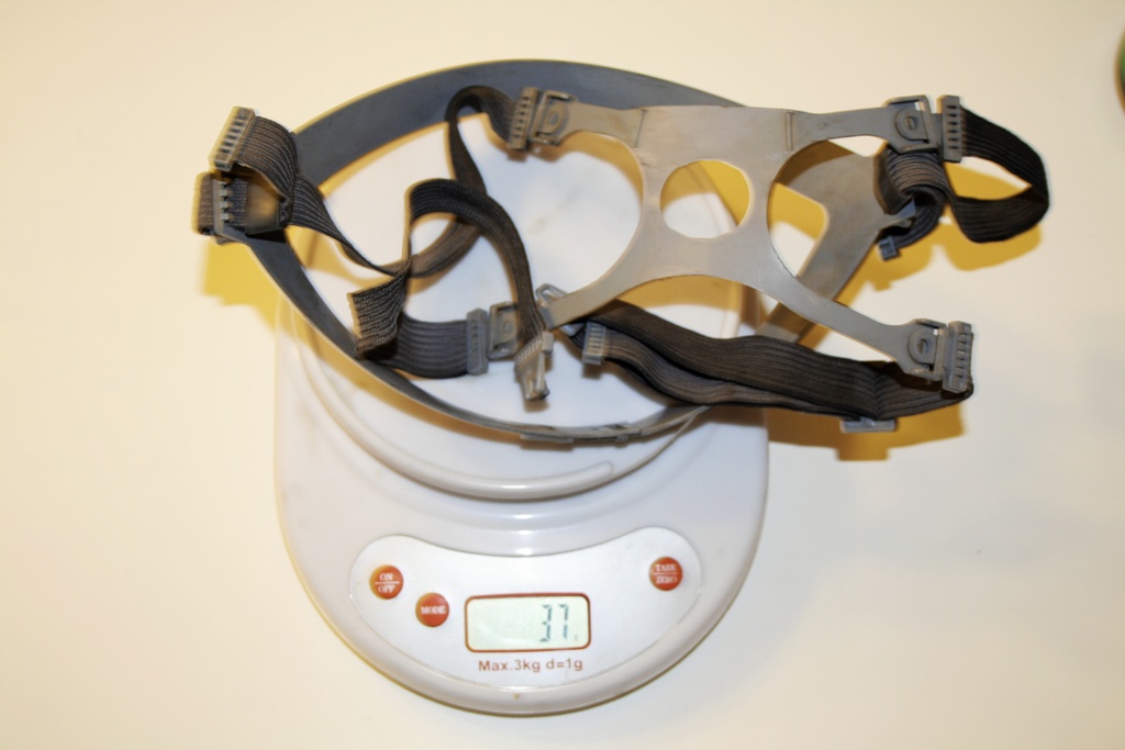

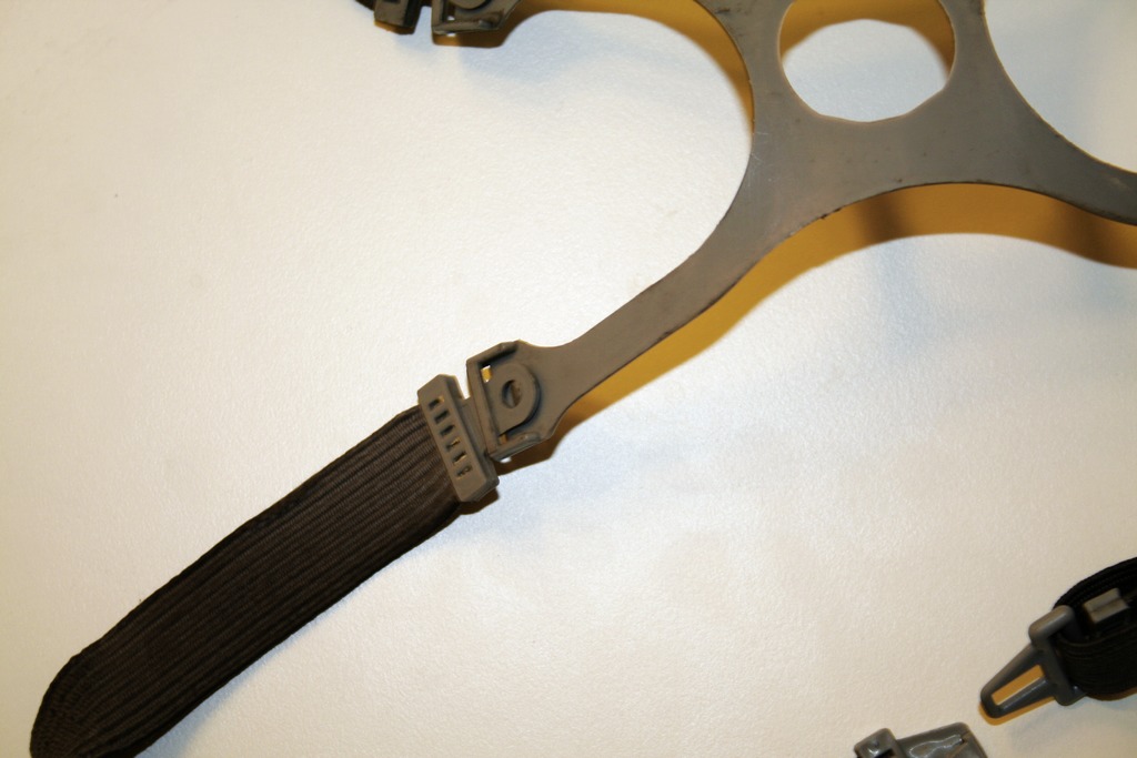

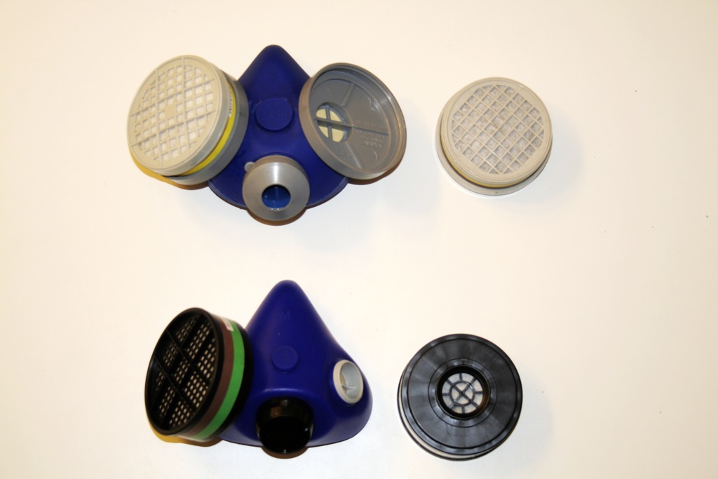

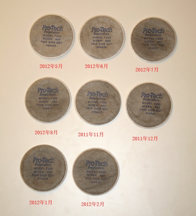

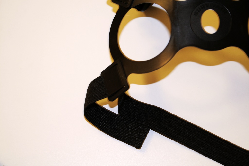

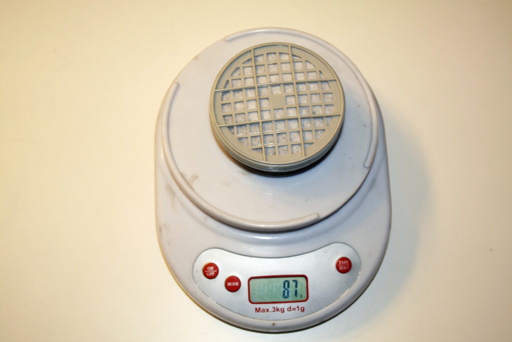

但290也有一些别的问题,290的松紧带设计不太好,容易自己松开,而且皮筋的质量一般,松松垮垮的,但整体密封性能没有问题,佩戴上头后,捂住两个过滤器无法吸进空气,说明密封良好。B290搭配有很多种滤盒和滤棉产品。F200滤棉是专用的防尘产品,达到N95标准(对PM2.5过滤达到95%),另外有一款达到P100标准的滤盒(对PM2.5过滤达到99.95%)。如果配合酸性气体过滤的滤盒(型号G104)与F200滤棉共同使用,将达到最好效果的通勤防护组合,F200滤棉实现其对PM2.5的过滤,酸性滤盒实现对汽车尾气的酸性物质(如硫化物等)的中和。但这个组合非常之沉重,290的皮筋本身质量就不太好,面罩会有被滤盒拖拉下滑的趋势,佩戴感觉并不太舒适,需要在骑行过程中不断调整位置。而且随着佩戴时间增加,皮肤上的油脂和汗水会附着在面罩上,降低面罩和皮肤的摩擦力,沉重的滤盒拖着整个面罩往下坠,不知不觉密封性就会降低,会吸入没有过滤的空气,从而失去了防护效果。因此在大部分时间里,我并没有使用G104滤盒,仅仅使用滤棉,防护效果就会稍打折扣,至于P100滤盒(型号G404)也很轻量,使用后立即发现问题,G404的滤纸不知道使用了什么奇怪的粘合剂,有一股非常大的化学味道,无论放置多久都无法去除,最后不得不放弃这个产品。单使用F200滤棉的面罩非常轻量,不仅骑车,跑步也适合。但总体而言,B290属于快要过时的产品。在连续使用了一年左右,B290的皮筋开始彻底失去弹性,无法达到完好的密封效果。

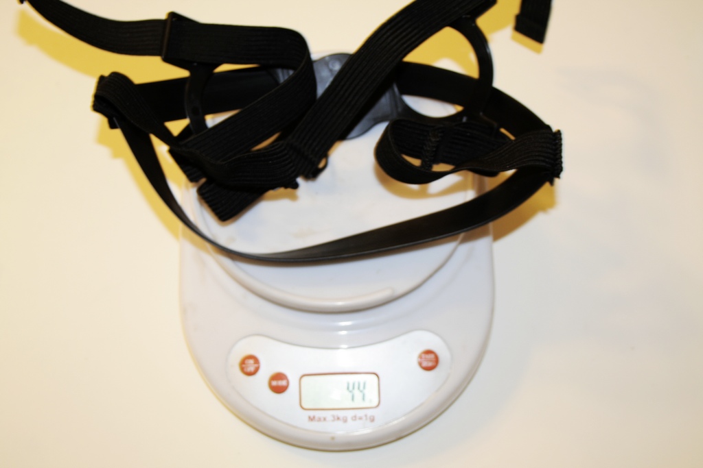

   由于使用斯博瑞安的良好感受,我决定新的面罩依然使用斯博瑞安的产品。目前新的斯博瑞安半面罩有三个不同的款式,分别是Survivair,Premier以及Premier Plus。Premier以及Premier Plus尽管拥有号称业内最佳舒适度,但价格也很惊人,淘宝上Premier Plus报价超过了500 RMB,Premier也超过了200 RMB。Survivair属于非常轻量级的面罩,个人感觉应该更加适合运动。买来后,的确发现这款产品的确不错,是面罩本身比较轻量,固定的头带比B290提高很多,皮筋较为宽大,而且调节更加容易,即使皮筋老化,也可以很容易找到替代品来修补它。由于结构问题,B290的皮筋显然不那么容易修复。
