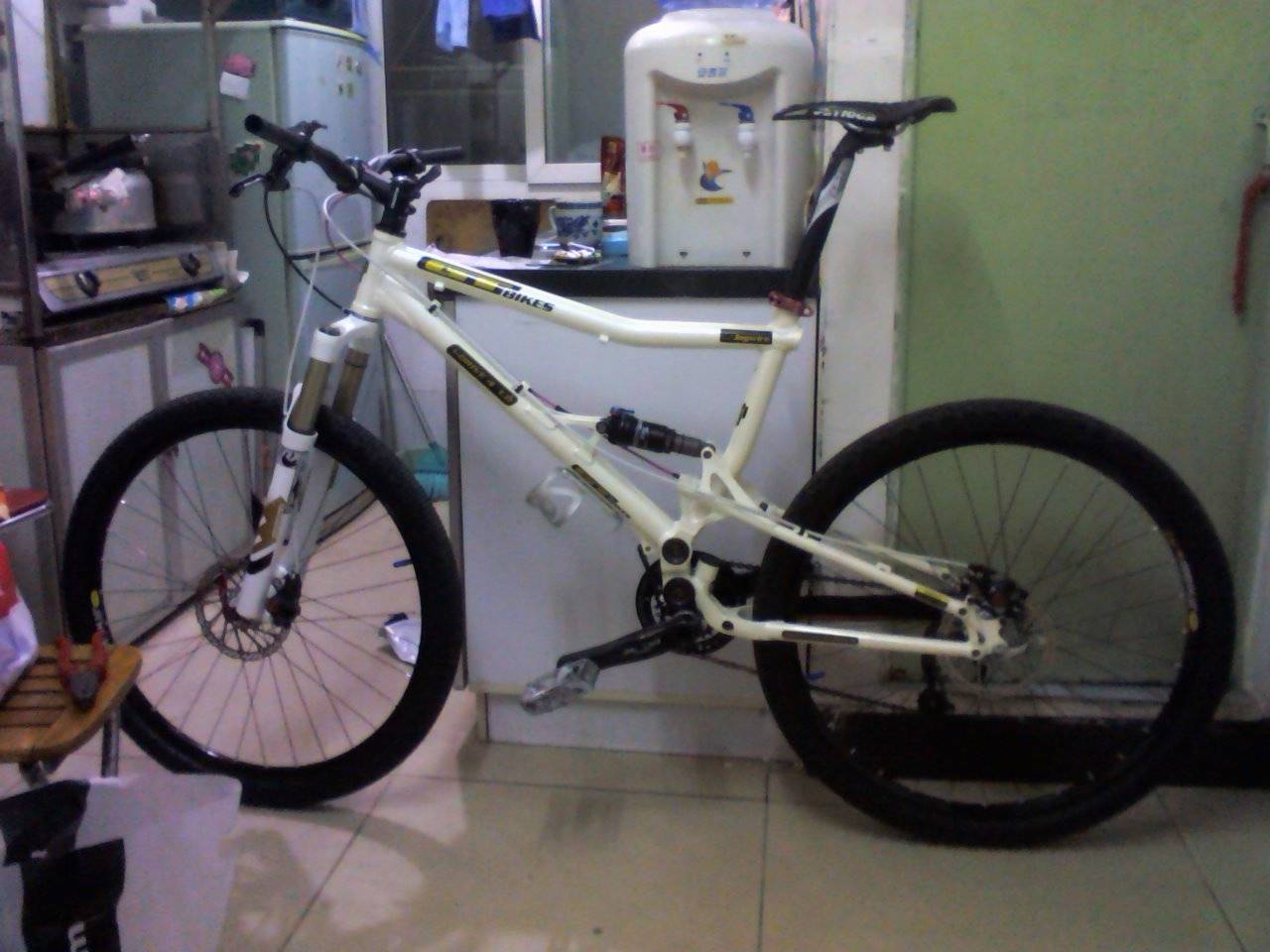

元旦在UCC买了那个特价的GT i drive 4 的车架,车上原配是RP2后避震,当时在店里问了一个朋友,我体重75KG,说我至少得打200的气压,我也是新手不懂,初次接触软尾,买了架子光顾着高兴了,也没问别的人,回家之后立马装车        一个下午,车是装完了,后避震气压设定到200了,出门试车,发现平路骑,压个井盖后避震都打底,以为是气压不够,于是进屋接着打,打到220,出门再试,压了几个井盖,是不打底了,但压入了得有80%以上,那个O型圈,离打底时的位置就差1、2mm
        后来回家,打到230,依然是平路压入一半多,但终究是不打底了,5号骑着上学去了,后避震上的开关,一直是关的位置,骑到学校的路上,下了两个马路牙子,发现还是打底了,能听到声音
        中午放了学,从教学楼推车出来,一上车就发现问题了,传说中的阳缩,后避震一直弹不出来,一开始以为是漏气了,找个气筒发现没问题,气压值没变化,于是赶紧拿到了UCC车店,联系好了售后,过了半个多月,我和店内技师约好了车店见面,拆开了后避震,里面一个O型密封圈坏掉了,被卷起来了,所以推断之前阳缩的情况是串气造成的,拿下来了坏的密封圈,本来是有三个,现在就剩两个,想试试看还能不能用,于是组装好,打上气,检查好了,确定不漏气之后,装车
        装好之后和一开始的情况一样,气压打的很高了,但还是打底,技师和公司领导也反映了情况,决定订一套密封修补件,进行维修,现在在等待修补件到货,不知道修了之后的情况
        我也找了几个朋友的软尾试了试,上去骑了两圈情况是这样的:
               1.mosso的软尾,气压150,下个马路牙子最多最多压入一半
               2.三条裤子软尾,好像是7寸的,还是6寸的,140气压不清楚,下天桥,最多压入3/4
               3.sunn软尾,160气压,下马路牙子,能压入一半多
               4.安神,气压160,下马路牙子,压入有一半么?看着是不到一半
除了三条裤子那个行程大的之外,其他三个我用150-160感觉挺好的,为什么GT上打到200多还打底呢。。难道是和转点设计有关系么?还是说本来这个GT架子上的后避震就有问题,实在是弄不明白,求教各位前辈了,新买的架子现在这能看,不能骑,心里万分着急啊,有见解的、对这个情况有了解的希望前辈能即时联系我,电话:15010858791   QQ:254877896     谢谢各位了!~
