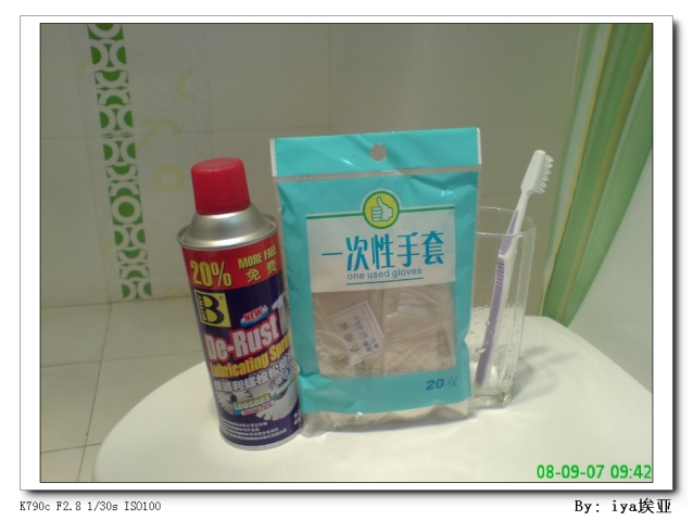

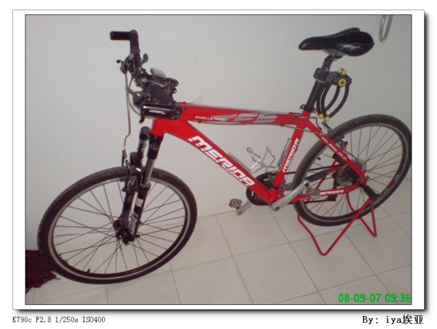

链条很脏,而且很涩。准备把它好好洗洗。开始想用煤油,但一直没弄到。想用WD40吧,淘宝上问了几家也没货。没办法,只好去超市买了个除锈松动剂。我想应该和WD40差不多吧。
       今天早上起来,还在下雨,在家呆得无聊。嘿嘿,有事做了~~~
1、咣~咣~咣~~!今天的主角登场
2、什么,方向错了?哦,换一下。

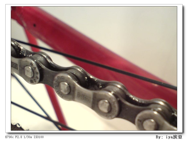

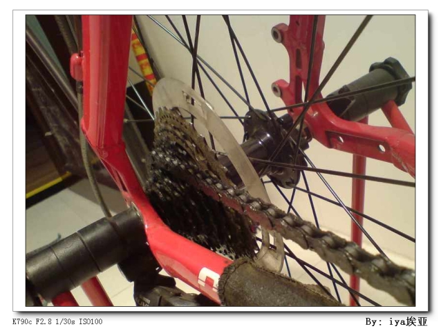

3、看看有多脏:呃~~,全是油泥

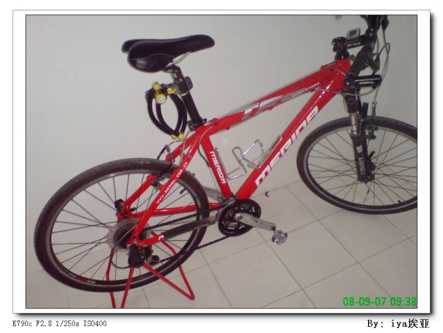

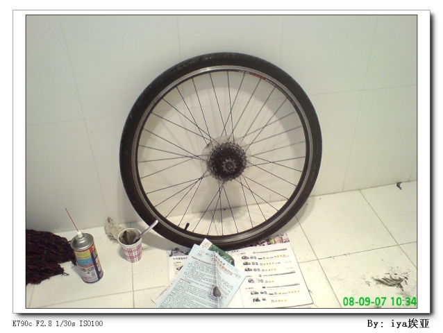

4、嗯,准备开工,先把车子的保护措施做好
5、秀一下工具
。。。今天,我的牙刷要牺牲了!

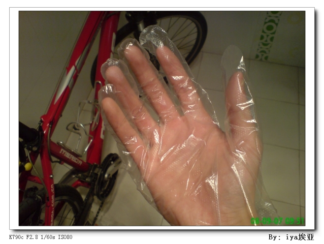

6、戴上手套,小手还是要保护的。
7、且慢!先看看那个东西怎么个用法。
哦~~!原来如此

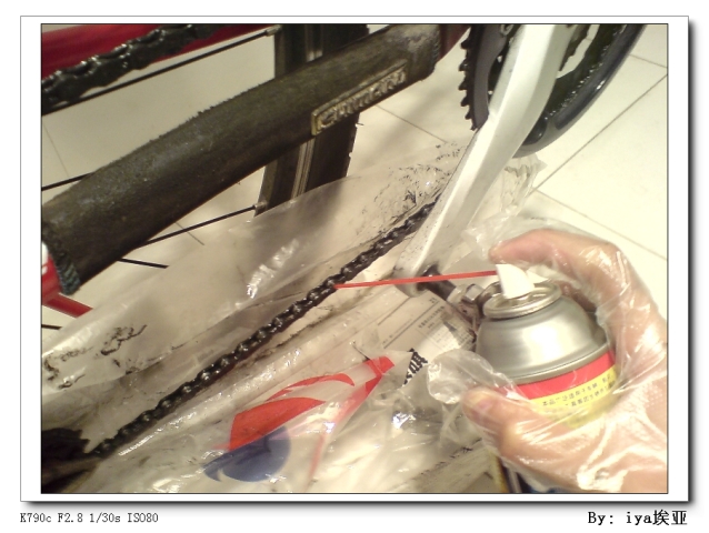

8、二话不说,开始干活。给我喷~~~~!
9、全是那东西的味,受不了了~!排风扇也不好使,开门,出来透透气。

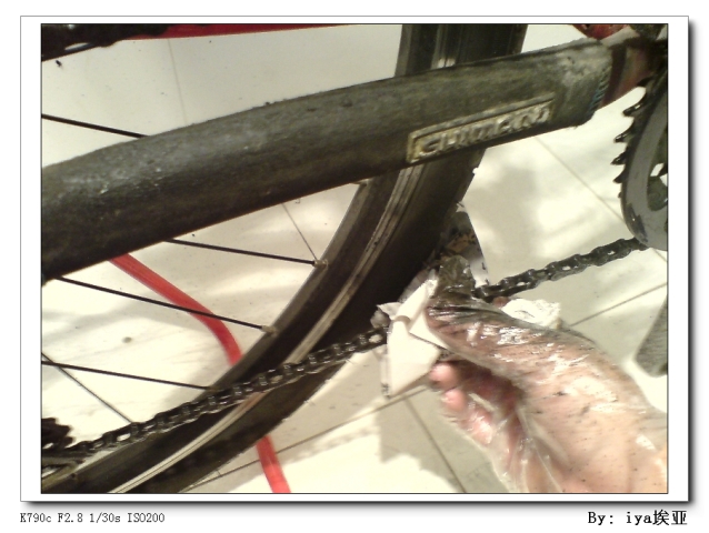

10、行,润得差不多了,开始擦~~!
报纸不太好使,后来换成布条了
11、过了N久,差不多了。如何。。。
12、来个特写。嘿嘿,还行!
13、准备收工,战场比较恐怖。地上全是麻点,墙上也有。。。晕还有脚印。

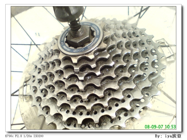

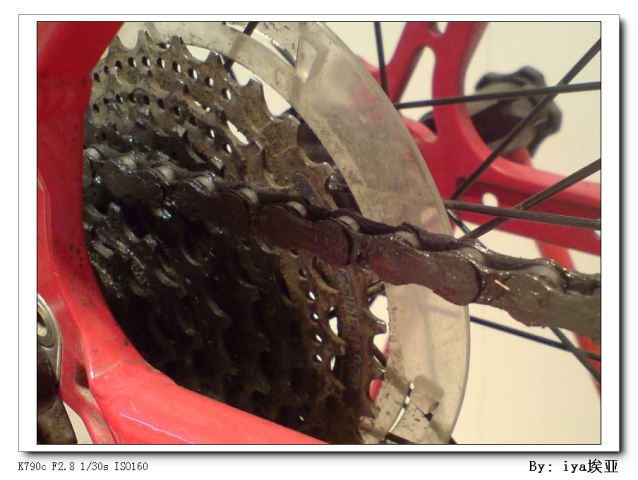

14、等等,忘了,飞轮也一块洗了吧。

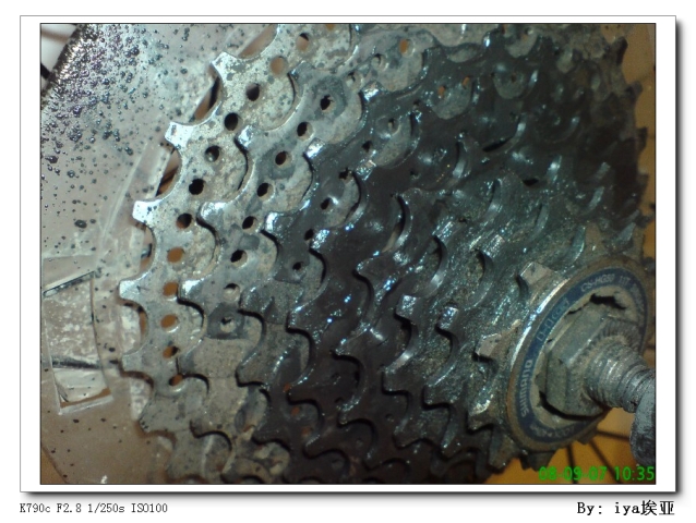

15、还用洗吗?先看看脏不脏
16、 飞轮好弄,很快就OK
很有成就感哦!贼亮了~~
总结一下:
1、Just so so不过如此
    除锈松动剂没那么神奇,也就是起个溶剂的作用,把硬了的泥垢泡软。WD40应该也是这样。
2、还得用传统方法
    油泥泡软后,还是需要手工擦拭。只是比用洗衣粉、洗洁精、厨房去污之类溶解油泥的效果好。但清洗的方法是一样的。本来想偷这个懒,看来不行。有些失望。
3、要节约!它是一次性的,毕竟不像煤油可以回收。
    发现直接喷在链条上有些浪费,且好多都滴到地上,害我清理好久,又是刷又是拖的。后来直接喷一些到纸杯里,用牙刷蘸了刷。
4、它应该有毒性,对人体有害
    那东西味很大,应该还有毒性,一定要在通风好的地方进行。时间长了,要出来透透气。另外,最好像我一样戴上手套。
5、不想打扫战场,就先把准备工作做在前面
    用牙刷刷的时候,如果不想事后清理地面,最好地上铺一层报纸,两层就行。不然,最后你会发现,周围半米内的墙上、地上还有你的右手手臂上,也许还有脚上,都有很多小黑麻点。一定要,离墙远些,脏的麻点,墙面的清洁难度比地面要高很多,想想刷墙根的那个姿势。
6、弄完了,马上洗个澡
    以免不小心身上沾上了,过敏
7、享受劳动成果。
    战场打扫完了,澡也洗了,好好欣赏一下劳动成果。不容易啊。嘿嘿,于是我决定写这个文章来庆祝一下。

发表于 2008-9-7 15:34:56 | 显示全部楼层
这个要顶一下!不错不错!
发表于 2008-9-7 15:43:59 | 显示全部楼层
我觉得还是煤油差的干净。金五星那卖油漆的地方有卖,我上周一去买涨价了,一小瓶10块。
发表于 2008-9-7 15:54:50 | 显示全部楼层
我靠,脏成这样才清洗,刷干净的样子和我车链条脏的程度差不多,一般这个程度我就开始清洗了!
一般是拿牙刷一点一点刷,这样才干净!
[ 本帖最后由 核桃爹 于 2008-9-7 15:56 编辑 ]
 楼主| 发表于 2008-9-7 15:58:57 | 显示全部楼层
原帖由 核桃爹 于 2008-9-7 15:54 发表
呵呵,见笑了。觉得洗一次太不方便了。而且我还用这车上下班。
发表于 2008-9-7 17:18:07 | 显示全部楼层
好手艺
人生成就宝典 王凤仪《言行录》《嘉言录》
发表于 2008-9-7 19:17:59 | 显示全部楼层
原帖由 iya埃亚 于 2008-9-7 15:58 发表
上下班的通勤车啊!我说呢,要不然也不会这么脏!油泥太厚了,对链条和飞轮伤害大!真要洗干净还是拆下来洗好!
发表于 2008-9-7 19:33:33 | 显示全部楼层
刷的跟新的一样
发表于 2008-9-7 19:36:20 | 显示全部楼层
为啥不去楼下空地洗呢?
 楼主| 发表于 2008-9-7 20:02:12 | 显示全部楼层
原帖由 oking 于 2008-9-7 19:36 发表
为啥不去楼下空地洗呢?
太有才了,我咋没想到呢。呵呵,下次去楼顶,离楼顶比较近。
