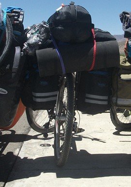

   就先从这款说起吧。队伍里面有2个人用的是此款。
   用的人最多也是骂的人最多的一款。的确这款真的是很烂,基本上算是一次性产品。骑到拉萨没坏的话就是烧高香了。几条进藏的路线平均下来都在2000公里左右,虽说每条线路环境都不相同,但没有那么苛刻。作为一款将近200元的驼包,防雨性,耐磨性基本要求都无法满足。在路上多次碰到此款使用者,最先破损部分是驼包两侧的网兜。接着在稍有满载的情况下走颠簸路面时就是驼包缝合处开线,其次就是拉链的问题,拉着拉着就脱扣了。而侧边挂靠货架的钢钩部分看似结实,但也会因为经常装卸而弯曲断裂。
防雨度:差
耐磨度:差
方便度:一般
消耗度:差
性价比:差

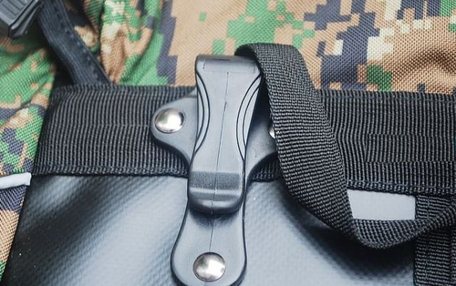

      这款驼包也是进藏路线用的比较人多的一款。队伍中有人用的此款后驼包,而我用的是前驮包。防雨性能在加上防雨罩的情况下还不错的,毕竟采用了1000D CORDURA面料。但如果连续一天小雨绵绵骑行,里面还是会潮湿之感。耐磨度也是比较经得起考验的,队友用此款后驼包3次进藏除上驼包拉链部分会拖链外基本磨损不大。
     成也萧何败萧何,这款的驼包的卡扣部分的确很紧实。在颠簸路段的确是好用绝对不会飞出,但因为是硬塑材质,遇极寒天气就会异常坚硬。这就给频繁装卸带来麻烦,卸的时候完全凭手感。卸不好那卡扣就断了。这就基本宣布了这款包寿命的终结。
    价格的话前驼包的价格在160左右,后驼包淘宝上价格上驼和下驼合价是400左右。
   下图就是容易断裂部分。
防雨度:好
耐磨度:好
方便度:一般
消耗度:好
性价比:好
