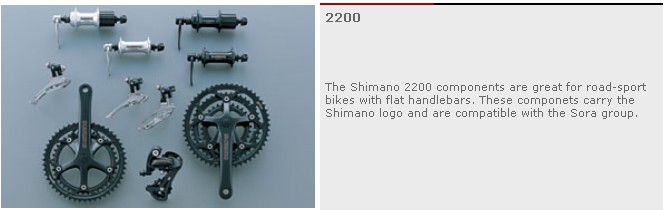

2200的定位是入门的娱乐级,有平把组件和弯把组件,支持8速,不能算是完整的一套套件;

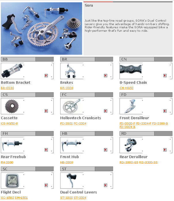

SORA是娱乐级,同样是8速的,除了含有2200的特性之外,相对2200的高级之处在于:
      1.后拨的多个钢部件加上了珍珠白涂层,更耐磨
      2.前拨内链接镀锌,更耐腐蚀
      3.曲柄经过了抛光,有OCTALINK八角花键版本
      4.前后花鼓都使用了橡胶密封

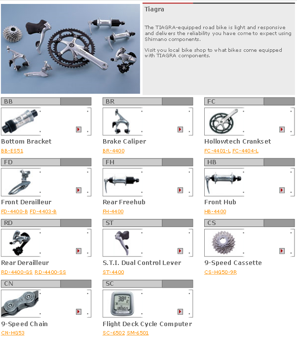

TIAGRA采用了9速变速,除了含有SORA的特性之外,相对SORA高级之处在于
      1.后拨采用了宽链接,支持9速,外链接链接销进行了密封处理,保持润滑,2个链接销的衬套含有氟涂层
      2.前拨采用了宽链接,支持9速,内链接镀铬
      3.手变使用新的人体工程学设计,支持9速,可视化档位显示
      4.夹器使用带涂层轴承垫圈
      5.使用了集成中轴结构(不是中空二代)
      6.前后花鼓采用迷宫式接触密封
      7.配套的HG53链条支持9速,使用铬化处理链接销

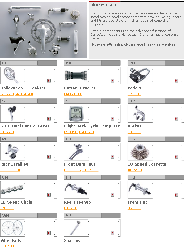

ULTEGRA除了含有105的特性之外,相对105的高级之处在于
      1.后拨张力轮采用了密封轴承,接片枢轴双O型环密封,板体枢轴O型环密封,内外链接销全部密封轴承,4个轴承全部氟涂层
      2.前拨链接使用单套管密封轴承
      3.架器采用冷铸铝,有轴承垫圈和插入式轴承
      4.中轴采用铝合金材质,齿片采用超硬铝材质切削
      5.飞轮更精细加工
      6.链条使用镀锌合金

发表于 2008-9-8 13:17:13 | 显示全部楼层

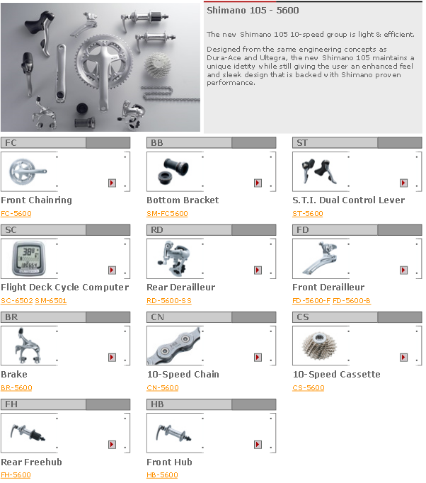

补上在官网找到的套件说明,这回图文并茂了。
2200

发表于 2008-9-8 13:18:33 | 显示全部楼层
sora

发表于 2008-9-8 13:18:56 | 显示全部楼层
Tiagra

发表于 2008-9-8 13:19:19 | 显示全部楼层

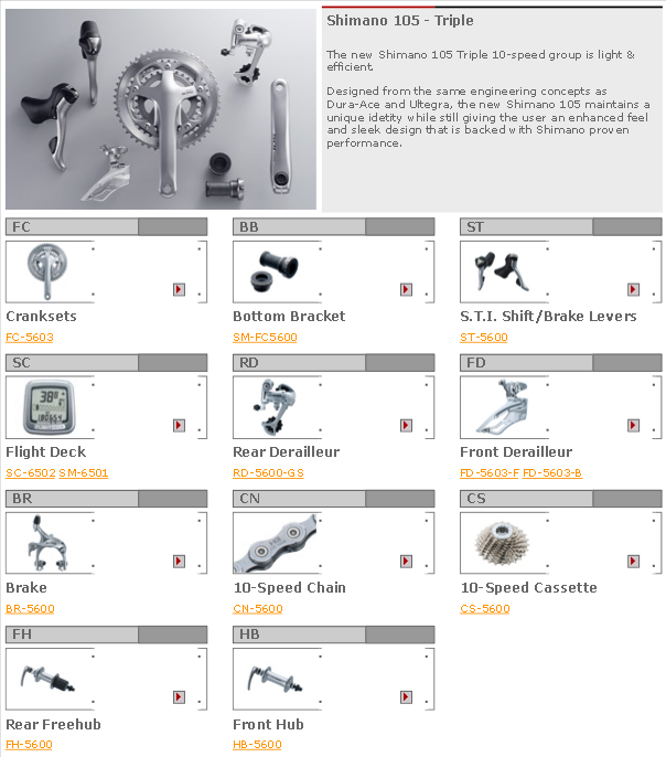

105 Triple
11
78
25 小时

发表于 2008-9-8 13:19:46 | 显示全部楼层
105 5600

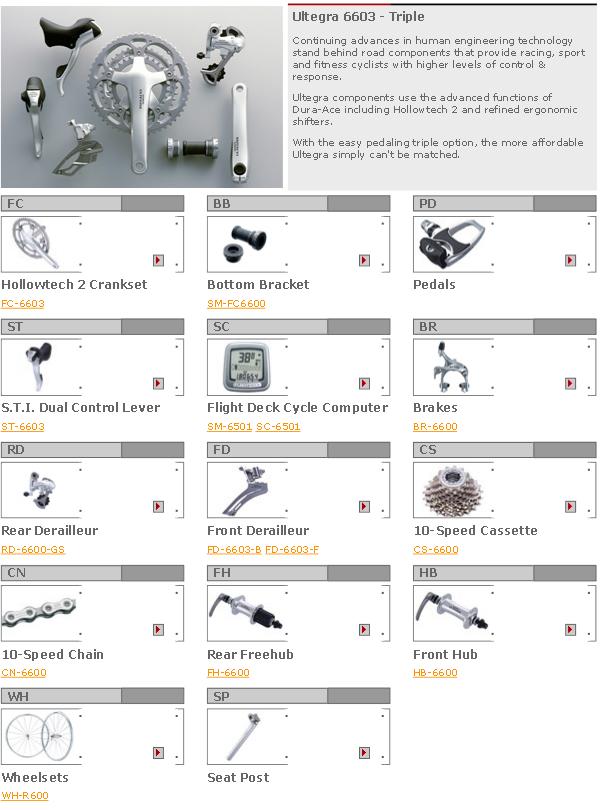

发表于 2008-9-8 13:20:07 | 显示全部楼层
Ultegra 6603

发表于 2008-9-8 13:20:30 | 显示全部楼层
Ultegra 6600
