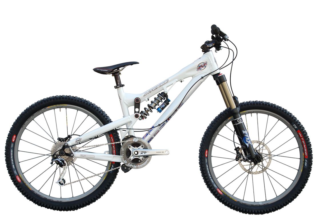

Intense不相信一款自行车便能满足所有的人。TRACER VP是继现时Intense各款独特型号后的第十一台。隆重介绍,这是有史以来第一台使用可调行程的VPP自行车,采用了崭新的VPP连接,减少避震系统对链条的拉力,加强横向刚性强度,系统转接点也是极容易维护的。
利用特别的数控加工工艺,Intense使它达到新的高峰。同时,它虽然看起来仍是Intense的血统,但它却有一种独特的美。液压成型的上管有着微妙的弯曲线向下延伸,给您提供足够的腿部空间。上管以支架连接到座管加强了刚性,而它配搭1.5英寸的头管。1.5英寸?是真的。这台有着双重特性的TRACER VP都只是2.84kg,虽然它可以让您简单地组装成一台越野车,但1.5英寸的头管可让您作更激烈的配置。多功能的TRACER VP只需简单地改变上连接的转点位置便可在140mm (5.5英寸)及152mm (6英寸)行程间互换。所以,它能让您配搭从130mm至160mm行程的前叉。
VPP采用双转点作为主支点。这搭配,使两个毗邻的转点可以互相以反方向旋转来作为避震压缩(上转点逆时针方向旋转,而下转点则顺时针旋转),使后轴的轨迹以S-形运行,与以垂直路径所采取的传统的四连杆明显不同。这有助VPP自行车有着相等于四连杆式的“灵活性”,系统吸震的同时,踏板的力量全数传递至后轮,而不是令后三角向上。由此产生的牵引,使Intense自行车有着登山的优势,也在山路转向时有非凡的稳定性。
新的VPP连接能减少15-20%的链条增长,亦更减少脚踏在避震时的反应。这可以让避震器保持敏锐之余,亦能保持后轮贴地。倾斜的轴承接触点能保持连接的稳固及增加侧向的强度。新的设计能减少维护的时间,随TRACER VP车架会附带一根油脂枪,使您能在两分钟内完成添加轴承油脂的过程。使轴承更耐用,避震系统运作时更流畅及宁静。
车架管材:Easton 专利 EA.6X
可改变行程:140mm (5.5英寸) 及152mm (6英寸)
重量:2.84kg
后避震器:FOX FLOAT RP23
座管直径:31.6mm
尺寸:S (16"), M (17.5"), L (18.5"), XL (19.5")
颜色:原色、红、黑、白、透明红

图一是intense ss   用来耍slopestyle场地的
cb上见到有人出二手 都1万多

图1 是飞包车, 架子相对比较小巧。
图2 是5。5 FRO 比较适合AM 和FR
