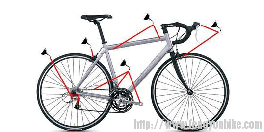

给自行车上油时,你真正要找的只是可以运动的零部件,也就是相互接触运动的金属件。要使用轻型、自行车专用润滑油,不要使用从你家车库里找到的那种脏脏的油。油如果太稀会迅速挥发,无法保持作用;如果太稠,就会留在上面,粘上大量的灰尘。 搜狗截图130220_7.png
要特别注意下面几个部分:
链条:链条是自行车上的主要传动部件,也是最需要爱护,也最需要经常上油的地方。如果你在多尘或泥泞的环境中骑车,就应该定期清洗链条。
变速器:你的前拨和后拨正是变速时拨动链条的零件。它们由无数小的运动零件组成,还包括两个导轮。你要保持它们的清洁和润滑,使它们不会粘连在一起或变得僵硬。踩踏的时候变速,检查变速器运作是否正常,然后使用润滑油润滑任何可运动的零件,包括安装转点。
刹车线和变速线:这些线负责传递你的刹车和变速行为。如果它们由于没有得到及时的润滑而生锈或粘连,你将不能顺利地停下来或更换齿轮,甚至一点也不行。这是个重大问题。经常检查它们,特别是当你骑在多尘或潮湿的环境中,滴上几滴重新润滑。
刹车和变速把手:他们在车把上,是刹车和变速的关键零件。在它们的转点上以及调节螺母上滴1-2滴润滑油,保证正常工作。然后擦去多余的油,防止吸附灰尘。
刹车装置:在刹车装置(安装在你在前轮和后轮)上面,你看得到的任何转动的零件上滴几滴油。如果这些转点不好找,你可以捏下刹车把手,仔细看看哪里转动。这些金属零件相对运动的地方都是需要润滑的所在。要非常小心,别让油滴到刹车块上。否则就没法有效刹车了。
脚踏:在脚踏与曲柄连接的地方滴几滴油。同样,让油上到转动的部分。

俺以前只给链条和导轮上油,别的地方还真不知道如何上油呢。

具体情况具体分析。当地是否是常灰尘天气,是否让雨淋过。就连黄油都分好几种啊。
