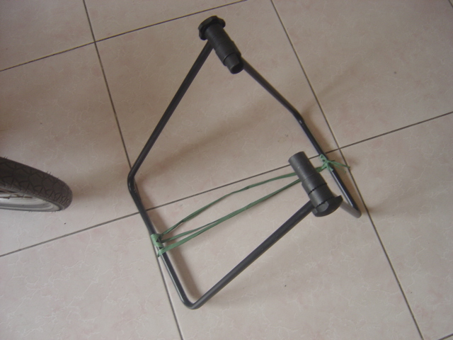

大侠们别笑话啊,我原来不会用这种简易停车架,每次把车放到这种停车架上都很吃力,拆下来的时候还是费力:

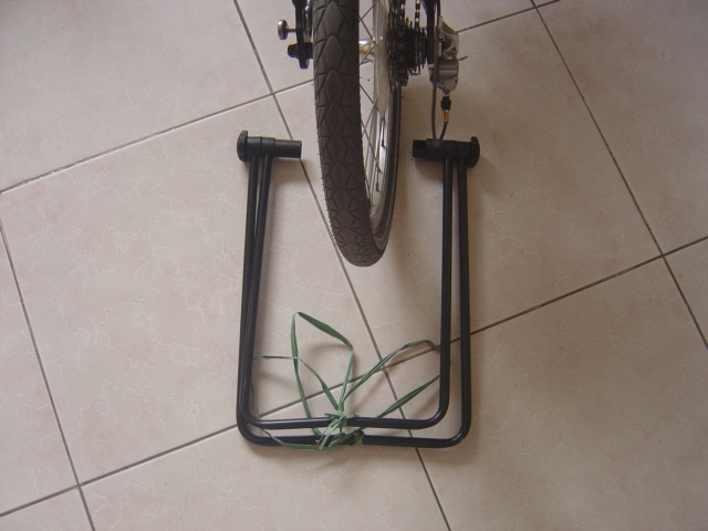

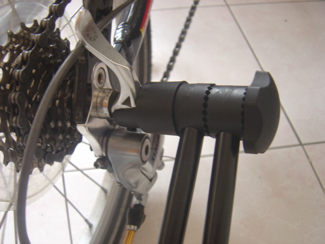

后来发现,别直接把车轮抬起来往停车架上放,而是先从车后把停车架右边也就是后飞那边上好:

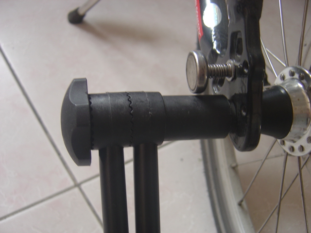

再掰着把左边上好:

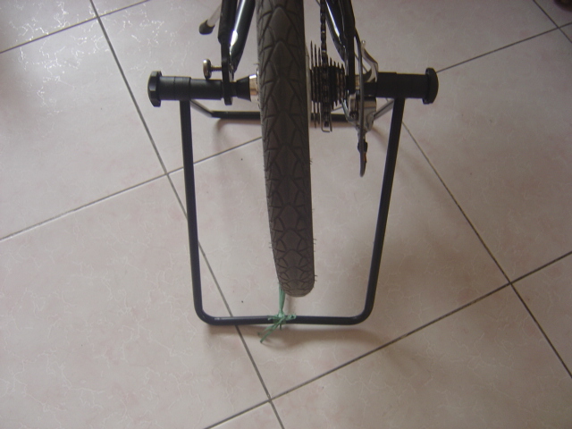

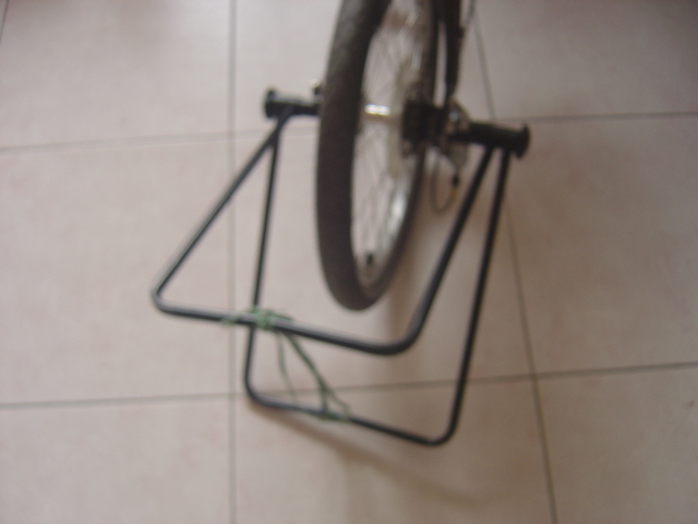

然后把车后轮抬起来,用脚把停车架扒拉到合适的位置,再把后架调整一下:
拆下来的时候,顺序完全反着就行了,很方便,也不费力,说明白没?
