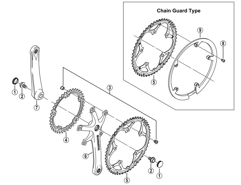

 楼主| 发表于 2008-9-11 16:24:20 | 显示全部楼层

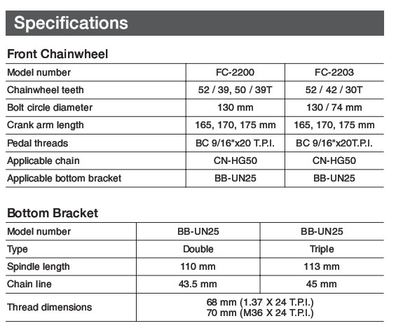

大盘、中轴技术参数
 楼主| 发表于 2008-9-11 16:32:31 | 显示全部楼层

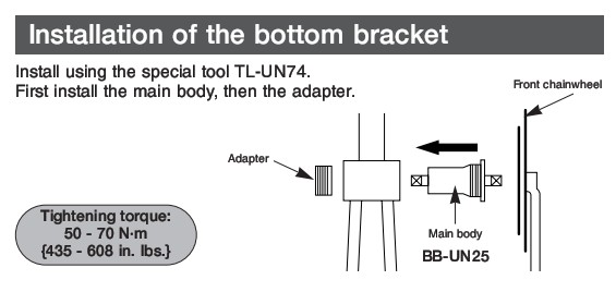

安装中轴
旋紧所需扭力:50~70牛每米
还要使用特殊工具编号:TL-UN74

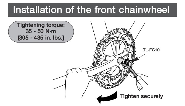

将组合好的大盘上架
扭力35~50牛每米

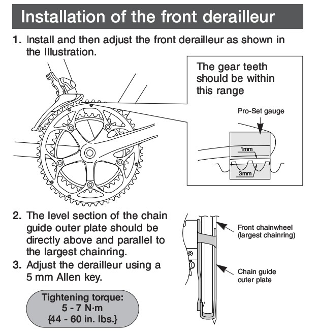

 楼主| 发表于 2008-9-11 17:37:09 | 显示全部楼层
安装前拨
几处注意事项,
图画的还是比较清楚的,
前拨外缘与大盘最外层的方位,
前拨距离牙的距离等等。
