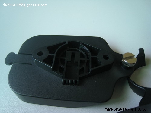

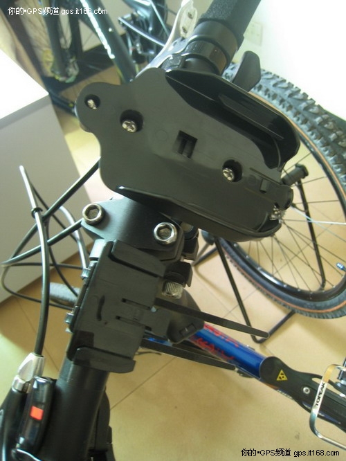

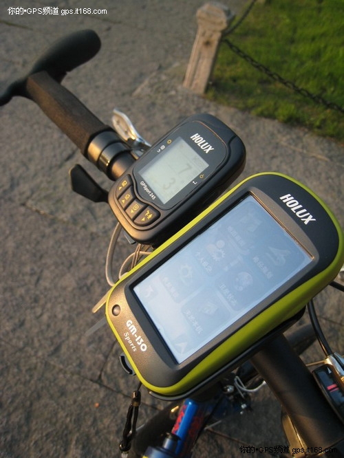

自行车安装附件
自行安装附件
在车把上的安装方式
<-sina_sign,2885341230,c8fa38ac,1->
62
3866
1690 小时
好利时FUNTREK 130高端骑行装备:神器在手,迷路没有
12431
 楼主| 发表于 2013-3-2 21:13:18 | 显示全部楼层
好利时HOLUX 发表于 2013-3-2 21:12 file:///C:\Users\ADMINI~1\AppData\Local\Temp\msohtmlclip1\01\clip_image001.gif
自行安装附件
在车把上的安装方式
1、屏幕,这个肯定是大家最先看到、也是最先关注的一项,GM-130 Sports采用了一款3英寸触摸式屏,分辨率240×400,(如此换算下来,高宽比应该是5:3,而不是资料上说的16:9)。从实际使用情况来看,显示效果不错,在日光下依然清晰。
屏幕在日光下依然清晰可见
  支持手写功能,HOLUX还专门配了一个小巧的手写笔,我起先还以为只是个手绳挂件咯~~
  但也同样存在一点儿小不爽的,就是感觉颗粒感比较强、不够细腻。
  再者,3英寸的尺寸,作为手持机、以及自行车使用,应该是比较合适的,而如果作为车载地图导航使用,未免嫌小了些。
  当然咯,这毕竟不是用来看电影的,所以,对于尺寸和分辨率不必作过高的要求。

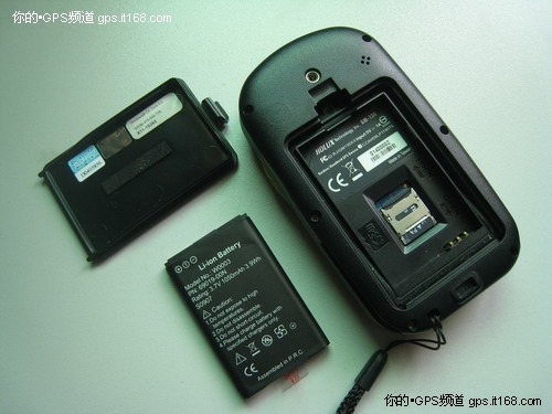

  3、内存方面,机身为128MB,支持TF卡,原有2GB,最大可以扩展到32GB,这个容量应该足以满足任何的需求了吧~

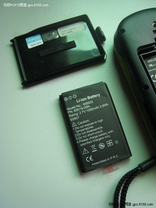

  4、采用mini USB2.0接口,充电、数据传输两用。顺便说一句,充电设备采用了电源转换器+USB数据线的形式,一物两用,尽量地做到精简,另外,还配备了车载充电器,为“4+2”提供了多一种选择。
电池是N记的BL-5C规格锂电,容量1050mAh。一般充电时间在4~5个小时的样子;续航力方面,仅从这几天来的使用情况看,累计是7.8个小时,比资料上的8.5小时略少一点。当然,这并不足以说明什么,影响电池航程的情形多种多样,比如操作习惯、信号强弱、甚至是天气冷暖等等……况且BL-5C锂电现在随处可见,多备个一两块也就行了么~~
1050mAh锂电池可用8小时左右

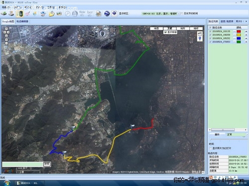

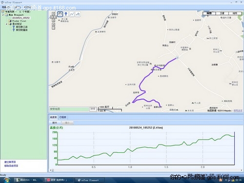

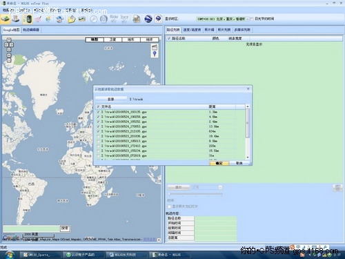

数据分析及总结
  在数据分析及管理方面,这款GM-130 Sports搭配的是HOLUXezTour Plus 和ezTour Planner两款软件。ezTour是因为之前一直在用,算是比较熟悉的了,现在是在原有的基础上又增添一些功能。ezTour Planner是用作进行路线规划预设。
导入轨迹
路线及海拔显示
速度高度图
线路详情汇报
卫星图轨迹直绘
GM130 Sports是一款全新的掌上GPS导航设备,它不仅是一款可协助用户完成专业的户外数据采集等工作的手持GPS装置,囊括了步行、自行车、汽车导航和寻宝游戏等休闲娱乐资源,附带G-Finder、单位转换和计算器等日常工具,搭配方便的操作方式,可满足用户多种需求
