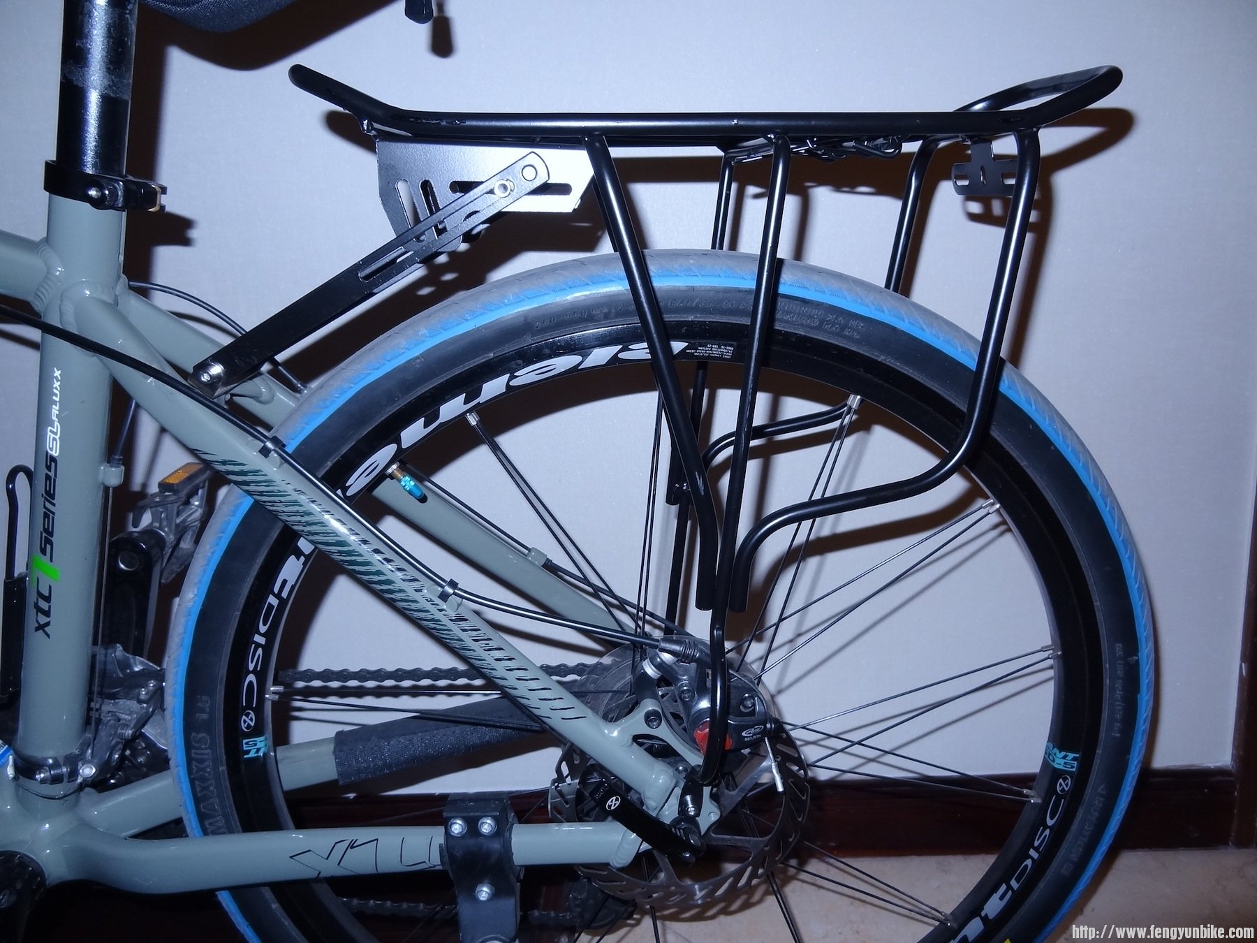

这是架子的全景图

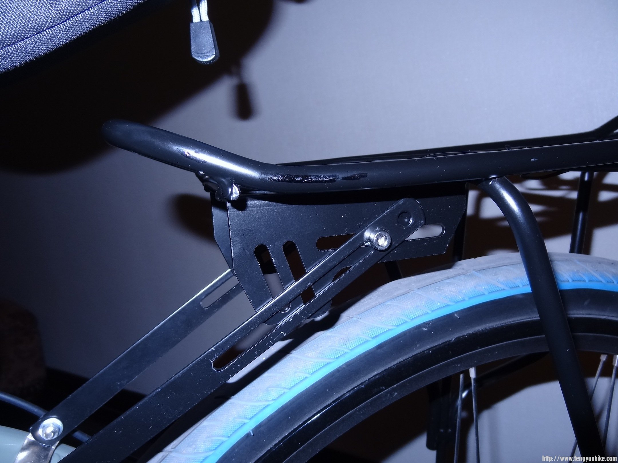

两个重要的地方要注意。其一,XTC 770 的这个后叉两边没有装尾架的螺丝孔,但是有人针对个问题生产出一个U型转接片,装在用来挂挡泥板的位于两根叉管中间的那根小横梁上,U型片的两头有孔,用来固定尾架前面的两条腿儿。

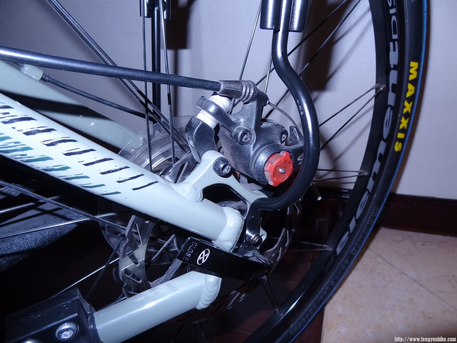

其二,这是个神来之笔,这根竖着的立杆到了碟刹这里拐个弯,就能装在车架子上了,没有这个弯,就甭想了。
架子前面的这个装置设计,使无论车子大小长短,这两个腿的长度和角度都可以调节,设计体贴入微,非常巧妙。
