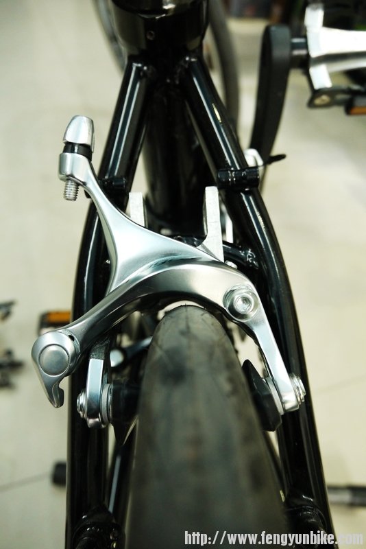

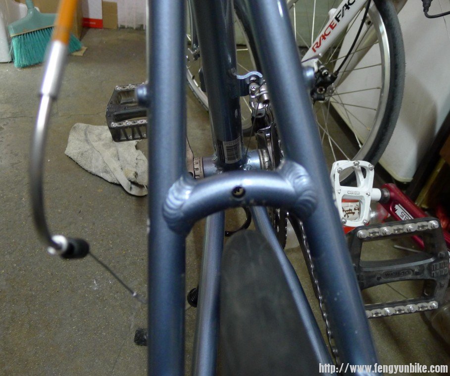

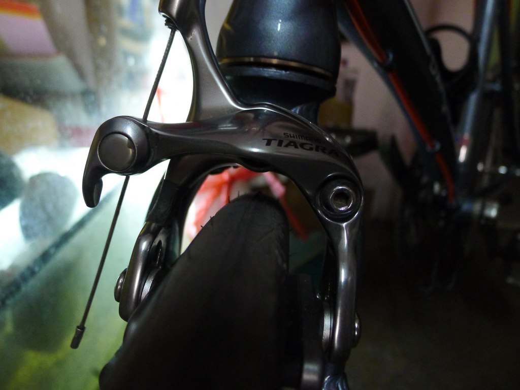

本来想给NCA083装公路C刹,结果都到了货才发现安装孔太小装不进去。安装孔反面就是装C刹螺母一侧的孔径太小。螺母进不去。如果装"梧桐树延长转接座"后叉两侧又没有安装孔。
大家说如果扩孔行吗
或者给夹器的螺钉换个长的

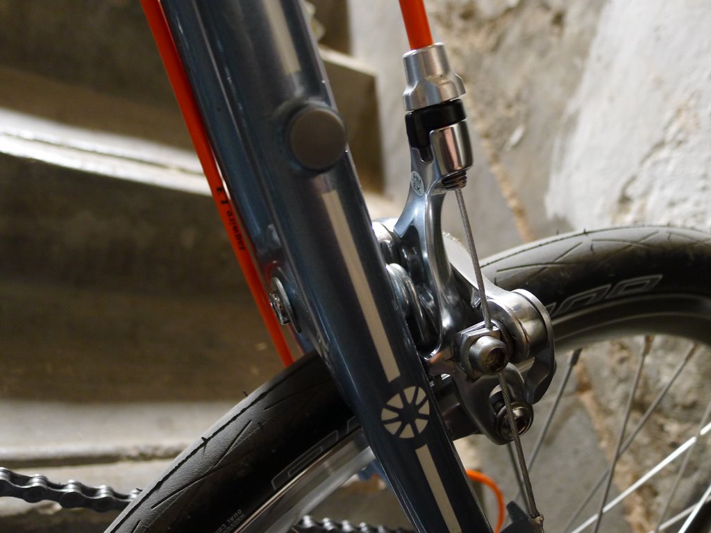

20130306 更新:最后还是给扩孔了,这好像是唯一的451 装夹器的方案了。这个方案仅作为试验性。请勿效仿....

那个孔最好别扩,因为那里在刹车时很吃劲的。扩大了强度有可能就不够用了。

买个老式的c刹,就是普通螺母的,不是现在公路夹器的长形螺母;把夹器的固定螺丝换成老式夹器的螺丝,就可以了;我改牛角把、手变P8的时候买过老式夹器不到30元,拆过夹器换过螺丝,新式老式螺丝是一样的。

 楼主| 发表于 2013-3-5 21:56:50 | 显示全部楼层
据大家看来,我拍的照片那个位置,确定是装刹车用的吧?
就怕装上强度不够,因为出厂配置是V刹
一般公路车后刹车的这个安装孔有补强结构,我对小车接触不多,所以担心这个位置的正确用途。
夹器装上去与451轮组倒是配合非常完美的
