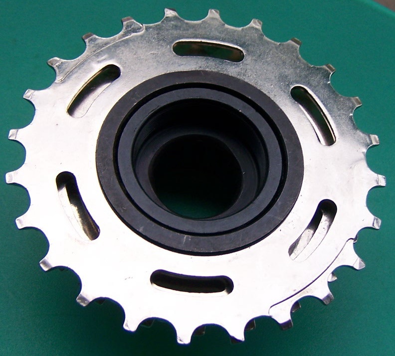

啥是卡飞,啥是旋飞啊?
发表于 2008-9-14 10:07:52 | 显示全部楼层 |阅读模式
不明白有啥区别,希望高手给了超级链接或是简单讲解一下。
发表于 2008-9-17 08:10:34 | 显示全部楼层

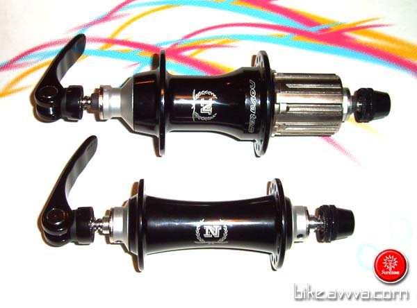

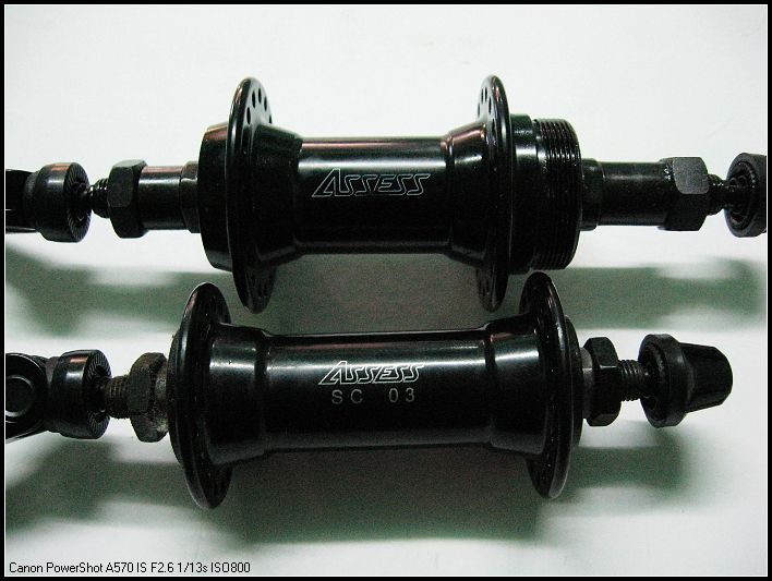

卡飞与旋飞的区别在于千斤的位置,卡飞只是飞轮,而千斤是在轴上,旋飞则是和普通自行车飞轮一样,千斤是在飞轮上
旋飞和卡飞不单单是飞轮不一样,车轴也是不一样的
把旋飞改成卡飞,有以下一些优点,首先重量方面,能明显的减轻,并且拆装起来,卡飞更快捷,更方便,而且旋飞有一个弊端,如果时间长了,会出现松扣,或者因为扣的锈死,而导致车轴和飞轮全都报废

那么旋飞升级卡飞,需要换飞轮、花鼓对吗?
发表于 2008-9-17 17:12:59 | 显示全部楼层
转自cb老李:
旋飞的千金装在飞轮上,卡飞的千金装在轴上。
旋飞安装是靠罗纹装在车轴上,卡飞是靠棘轮卡在车轴上。
旋飞一般都是民用,卡飞是专业用。
基本结构差异就是这样,当然为什么卡飞对应更专业使用就有说头了。
早期的自行车,包括比赛的,很多都用旋飞,当然到山地车,开始出现很小的传动比,甚至是负圈数的传动比,比如前面链盘进入22齿,后面飞轮进入25齿,这就是负圈数的传动比,这种情况下,链条的扭力极大,如果是遇到陡坡猛踩,那很容易将那宽度还不足1cm的牙圈全部咬平,如果出现这样情况,那花鼓当场就爆费了,而这种情况过去还常发生在一些入门车上。
另外卡式结构也允许更小的内径,因此出现了11齿的飞轮,这种系统特别是山地车,对应44齿的小盘,几乎是必须有这样小飞的,而这种系统也符合现代自行车的发展趋势,更小飞,更短链条,更小牙盘,更短腿后拨,获得更轻重量和更丰富的传动比,因此让卡式系统几乎成为了一种趋势,而发展到现在,基本上没有人在质疑这种趋势了。
