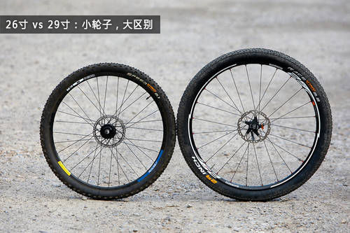

29er: 山地车的新血统,与传统自行车26寸的轮径不同,采用了29寸的设计,带来许多激动人心的新特性!有些人可能觉得这些“大轮子”就像小丑骑的车,但是,其实他们绝大部分并没有深入研究才会有这种蠢想法。

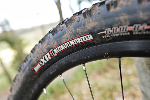

科普时间。山地车轮子的标注尺寸是指从轮胎边缘(外胎)的直径。但是由于外胎粗细以及胎齿高度不同,26寸只是一个大概的数字。很粗的外胎有时候可能会使轮径达到27.5寸,甚至大得塞不进普通的前叉和后下叉。
事实上,在26寸轮子配粗外胎能够给你650B(27.5寸)轮子配普通外胎类似的感觉。650B规格处于26寸和29寸之间,有些人认为这是较好的折中解决方案,既提供了我们熟悉的灵敏度,又能提高通过性。

轮子是怎么测量的?
26寸和29寸是指外胎的直径(粗略的,因为外胎不尽相同)。粗外胎装在26寸轮子上可能实际达到27寸甚至更大。粗外胎比细外胎(指高度)能滚动得更顺畅,所以大轮子能提供更好的舒适性和牵引力。
折中选择,同时也是非常难在市面上找到的650B轮子有着27.5寸的外直径,能够安装在某些26寸前叉和车架上。有些前叉厂商现在开始改变它们产品的拱桥高度,以适应26寸粗外胎和650B轮子。

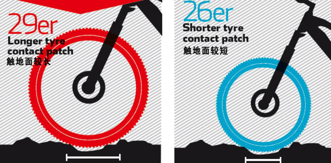

抓地力呢?
有一种关于29er和26er抓地力的普遍误解:如果一个车手坐在相同胎压的26er和29er上,理论上它们的触地面积是一样的。但实际上,即使使用同样品牌,同样系列的车胎,由于容积和形状的改变,在29er上都会得到更宽的触地印痕。

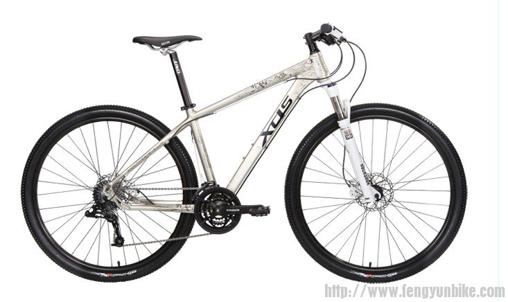

车      架:XDS X6 铝合金
尺      寸:29〃×17〃
车      胎:CST  29"×2.10"山地胎
车      圈:铝合金双层刀圈
花      鼓:铝合金花鼓
齿      盘:SRAM S600
前变速器:SRAM X5
后变速器:SRAM X5
变 速 把:SRAM X5 3×9速
飞      轮:SRAM PG-950
刹      车:Tektro油压碟刹
前      叉:Rockshox XC28
大家看看这个29的车子怎样?
