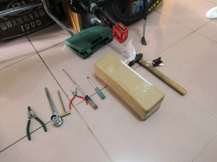

5天前从某宝上买的双气配件
今天到了,然后开始招呼

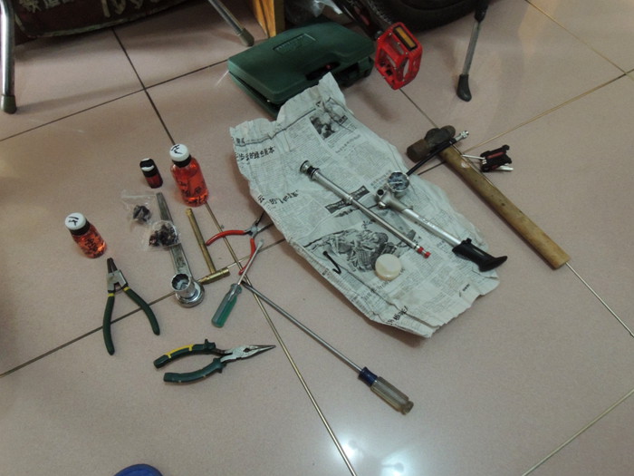

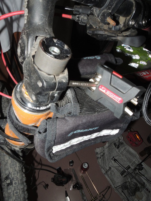

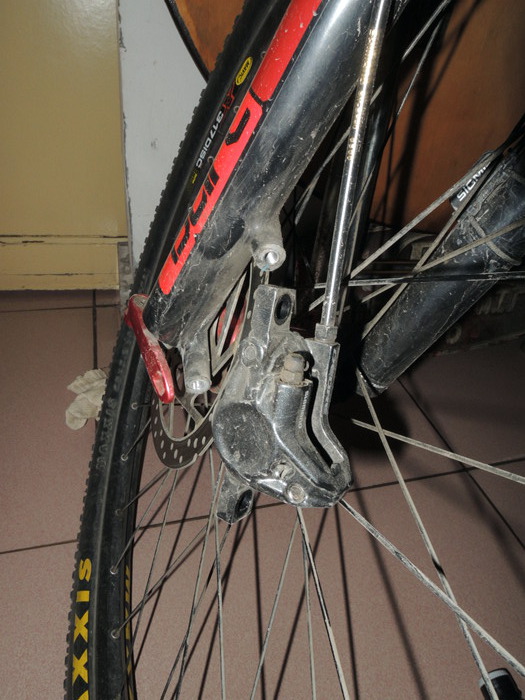

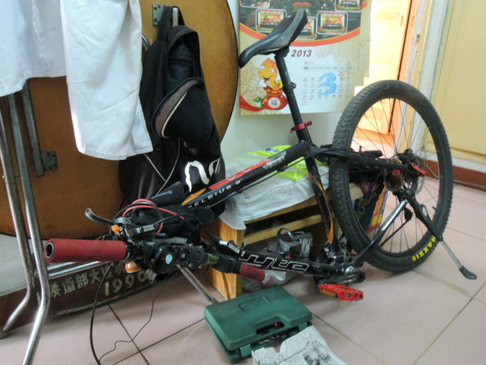

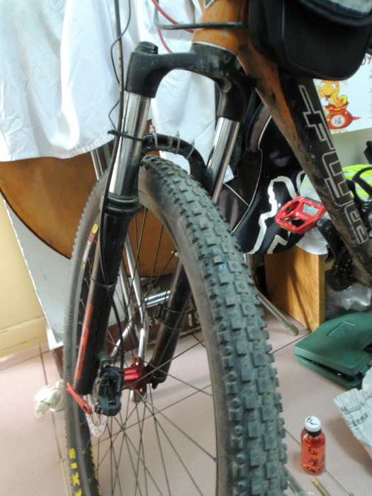

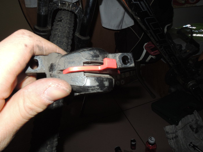

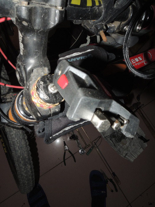

首先分离前叉与车架连接的任何东西。如码表线,制动油管。若是油碟,最好用卡子卡在卡钳之间防止误操作造成抱死。
然后将吊心上盖拆除,妥善的放在一旁防止丢失。 用扳手松掉把立螺丝,不用拆掉。然后有旷量之后,一拔。前叉就下来了。 然后就是掉一些碗组的配件注意保存。好在我的是培林碗组较为方便。  详情 回复 发表于 2013-3-17 17:54回复

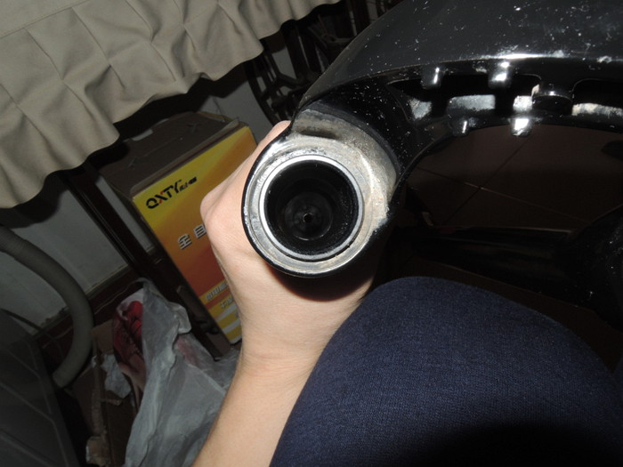

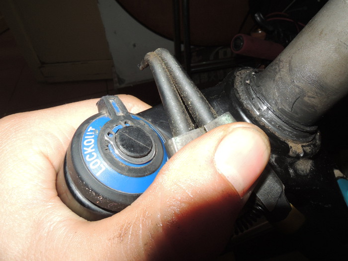

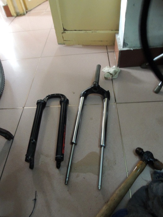

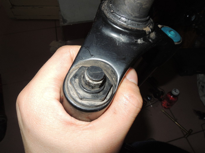

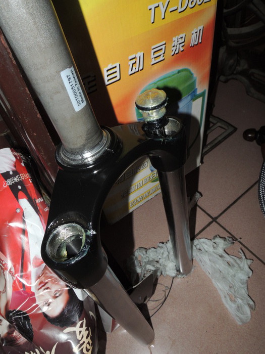

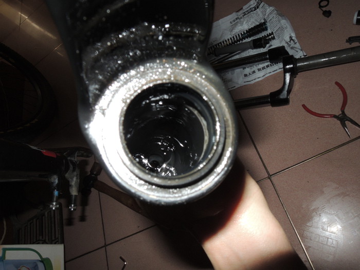

然后将前叉倒置。将阻尼侧的龟兔调节旋钮拔下。用扳手将两侧的底座螺丝松掉,不要完全拧下来,否则无法分离前叉,都松掉后,用手锤砸两侧的底座螺丝,然后前叉就分离了。然后我立马就傻眼了。因为我得擦地了,否则  详情 回复 发表于 2013-3-17 18:00回复

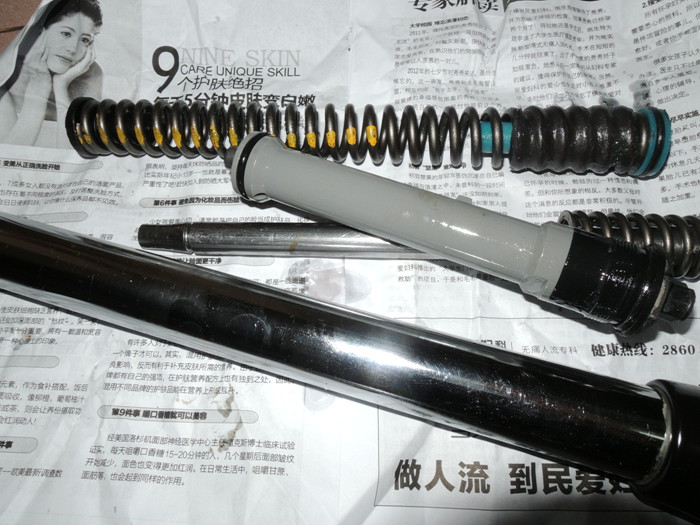

DSCN0558.jpg DSCN0560.jpg DSCN0561.jpg DSCN0563.jpg DSCN0564.jpg DSCN0565.jpg

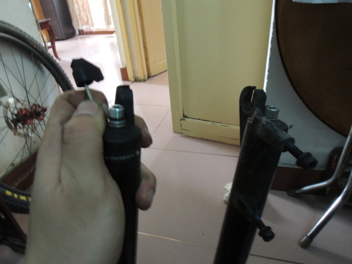

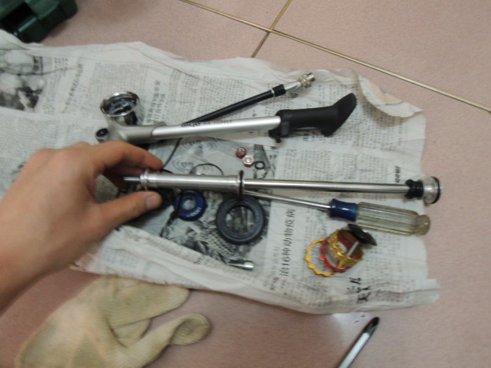

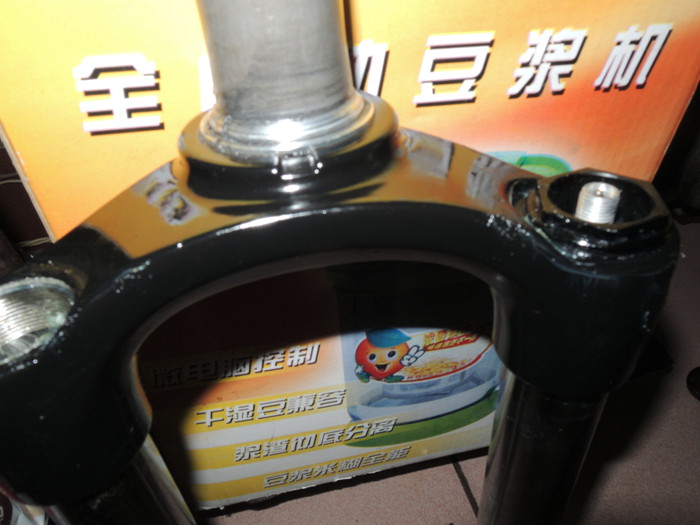

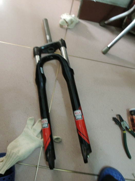

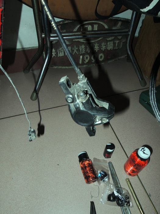

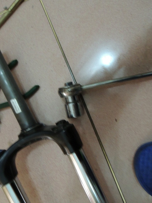

然后将前叉倒置。将阻尼侧的龟兔调节旋钮拔下。用扳手将两侧的底座螺丝松掉,不要完全拧下来,否则无法分离前叉,都松掉后,用手锤砸两侧的底座螺丝,然后前叉就分离了。然后我立马就傻眼了。因为我得擦地了,否则我妈回来,该给我开会了。。。。然后用24mm的套筒和棘轮扳手松掉弹簧侧的顶盖,一掉个儿,里面的簧什么的都出来了。阻尼侧用卡簧钳子将卡簧取下,然后取下锁死旋钮,同样用24mm的套筒和棘轮,拆下后,将阻尼杆拔出。
然后做叉桶清洁。用手纸揉成团,用毛衣针往里捅。注意弹簧侧不能有任何东西,否则无法安装气室。  详情 回复 发表于 2013-3-17 18:02回复

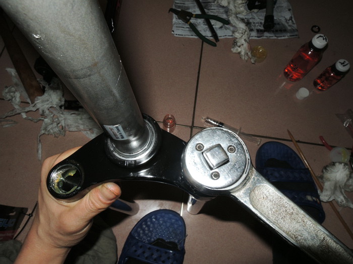

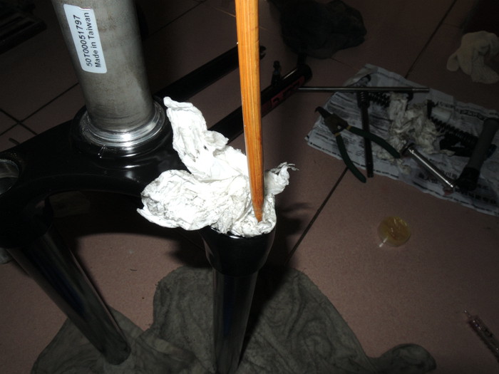

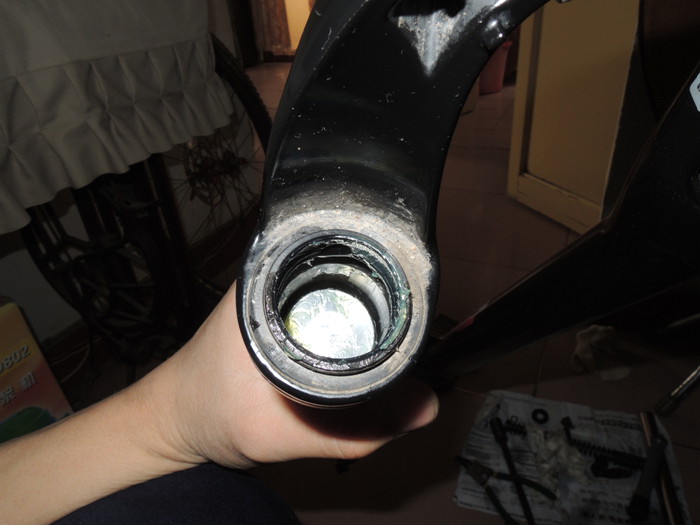

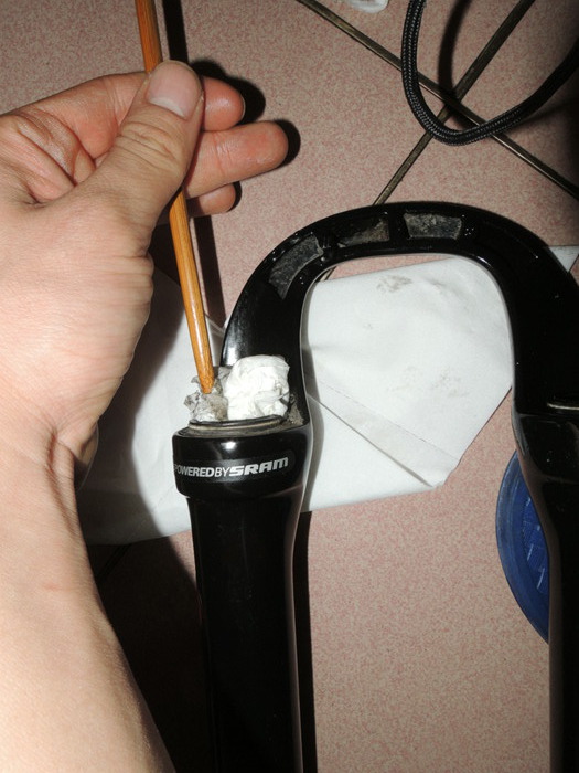

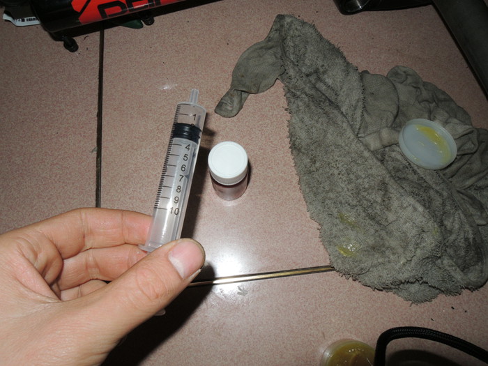

然后将气室总成准备好。首先用黄油对橡胶件进行润滑,第一防止漏气,第二防止在安装过程中,扣对橡胶件的摩擦。注意如果您的前叉是29寸必须跟卖家说明,否则您的叉子有报废的危险。29和26差3寸,所以橡胶件也不一样  详情 回复 发表于 2013-3-17 18:07回复

DSCN0575.jpg DSCN0577.jpg DSCN0578.jpg DSCN0580.jpg DSCN0581.jpg DSCN0582.jpg DSCN0583.jpg

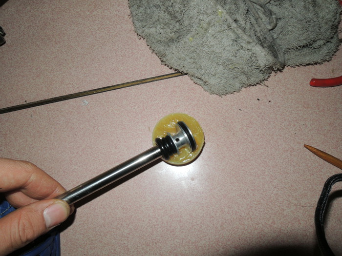

然后将气室总成准备好。首先用黄油对橡胶件进行润滑,第一防止漏气,第二防止在安装过程中,扣对橡胶件的摩擦。注意如果您的前叉是29寸必须跟卖家说明,否则您的叉子有报废的危险。29和26差3寸,所以橡胶件也不一样。然后将副活塞推入叉桶 并注射5ml气室液
弹簧侧安装。对底扣进行润滑,对橡胶件进行润滑。然后将正副气室都推到位后,用24mm棘轮锁死。气室侧安装完毕  详情 回复 发表于 2013-3-17 18:13回复

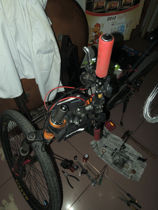

然后换阻尼油。将内壁清洁后加入95ml阻尼油即可。然后插入阻尼机构(注油时不要完全插入)并将阻尼杆拉到最长,然后锁死。然后用气筒向正气室打气是100Psi。  详情 回复 发表于 2013-3-17 18:17回复
