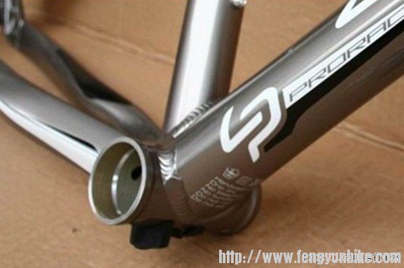

       1、螺纹 英规 BSA,这是最传统的五通标准之一,其螺纹特点为一正一反,左边为正螺纹,右边为反螺纹,左侧顺时针旋紧,右侧逆时针旋紧。其螺纹外径为34.798mm,牙距为1.37*24TPI。此种五通规格在大家的公路与山地车架上最为常见,五通的宽度大多为68与73mm(此种五通宽度在DH车种上会更长,不过本文暂不讨论)。如果你想知道你的五通宽度,最简单的办法就是拿尺子量一量,这个非常简单,普通的直尺即可。

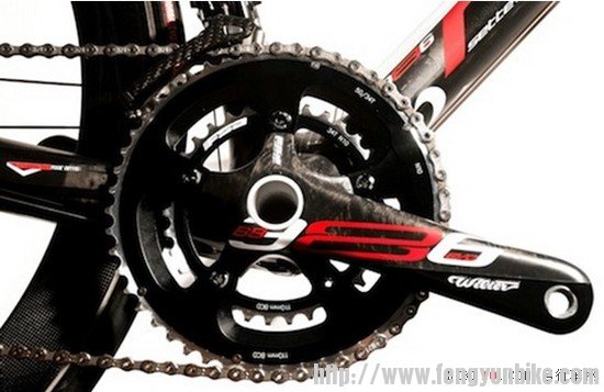

5、压入式BB30 此种五通是FSA与Cannondale联合推广的一种中轴系统,30代表牙盘轴心的直径——30mm,而普通的以Shimano为代表的一体牙盘轴心直径为24mm。此种五通的内径为46mm,宽度为68mm。是不是想起了什么?传统的英制螺纹五通的常见宽度也为68mm,这意味着什么?慢慢往下看吧!

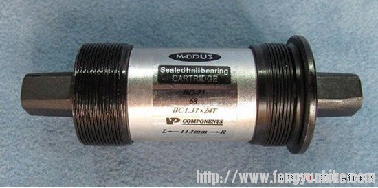

1、方孔中轴 大多数厂家的方孔中轴是一样的,可以通用的,但是请大家注意,campagnolo的方孔中轴并不能和其他方孔中轴通用,原因是它们牙盘连接口的锥度不一样。采用英规或者意规螺纹(和五通一样,意规的非常少见)。此系统目前在中高端运动型自行车市场已经完全淘汰,在低端市场也有逐渐被淘汰的趋势。

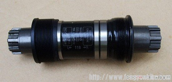

4、Shimano为代表的外挂培林一体中轴,许多人称其为GXP中轴,但是事实上这个叫法是完全错误的,GXP是SRAM的外挂培林中轴系统的名字,和Shimano的外挂培林中轴设计上类似,但是两者其实并不通用,我查不到Shimano是如何命名他们自家的外挂培林中轴,包括在Shimano自家的技术资料里面也没有看到,我只在980牙盘的介绍里面看到过Shimano称其为Outboard Bearing Bottom Bracket和直译即为外置培林中轴。为什么我这里用了Shimano为代表的一类中轴系统呢?因为FSA的Mega Exo系统,Raceface的X type系统还有许许多多其他的基于外置培林中轴牙盘(除SRAM)几乎都兼容Shimano的中轴。不过,据国内知名版主光光的测量FSA的Mega Exo系统中轴的内径要比Shimano的中轴内径大0.1mm,这就导致了FSA的Mega Exo系统牙盘装在Shimano的外挂培林中轴上时会很紧,有时甚至得花很大力气才能装入牙盘,但是实际上这些系统完全兼容,大家不必太在意。

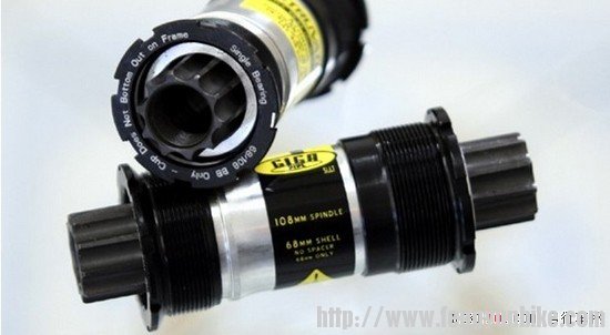

5、SRAM的GXP系统,这个系统还是属于External Bearing Bottom Bracket的范畴。可是与Shimano等公司的中轴系统并不兼容。GXP是Giga X Pipe的所写,直译为千亿X管,可见这可和外挂培林或是一体中轴在意思上没太大联系,为什么用到Giga?在SRAM收购Truvativ以前,Truvativ出过Giga系列的花键中轴,所以,Giga这个词在SRAM公司或是说对于Truvativ公司,只是一个中高端的中轴系列。所以请别再胡乱地叫外挂培林中轴叫GXP中轴了,如果你想说英文,那就说External Bearing中轴,如果你想念缩写?那我在这儿自作主张称之为EXB中轴吧,如果广大车友能接受,那以后我们就这么说吧,以EXB中轴统称所有外挂培林中轴。

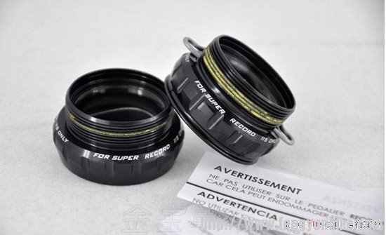

6、最后一种外挂培林中轴,是老牌公路变速王者Campagnolo的外挂培林中轴,我确实是查不到Campagnolo的外挂中轴技术资料,所以我无法确定其是否和Shimano的中轴系统通用。这个等车友测试或是查到技术资料了再来告诉大家吧。
        PS:按照经验来说,CP的中轴应该不会与Shimano兼容。

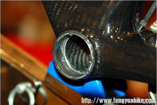

       最后补充一个小技巧,一体式牙盘使用的中轴通常在中间带一个塑料套,其实这个套子的用途是中轴两侧外挂培林的内侧防水。所以当你使用碳架的时候,因为碳架的五通是封闭的,所以你是可以不装这个套的,首先封闭的五通使得这个套子失去了它存在的意义,其次不装它,还是减轻了几克的重量。
