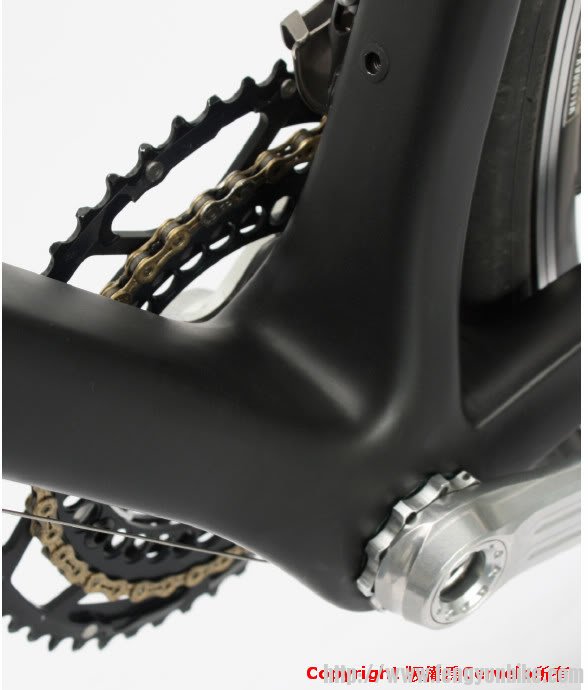

BB30 碳纤维自行车
BBright 系統介紹 ( Cervelo R5CA車架的新五通BB系統 )
BBright 是一個新的車架五通系統,也是個新的大齒盤系統。和現有的五通相比,它提供了更強壯,更可靠的五通標準(編按:每個開發者都會這麼說 :D)。
它也兼容了現有舊的BB系統,Chain-line也沒有改變(公路車兩盤很早以前就是43.5mm),Q-factor也保持不變(這會是視大盤廠商而定,公路車多為145~150mm)。至於像SRM這類的大盤改裝套件,也可以繼續延用。
而BBRight這個新的五通系統,只需要針對車架和大盤做些小小的修改。
發展背景:
過去的車架和大盤製造商,都是獨立自行開發商品,但為了要使這個五通部位系統最佳化(在剛性和結構效益上),BBright則是結合了車架製造商和大盤製造商一起共同開發
目前現有的BB系統(以2-piece為主)
1. 24mm軸心之外掛式BB,車架五通有螺牙,五通寬度為68mm(BSA)
2. BB30,軸心直徑=30mm,車架五通寬度為68mm
3. Shimano Press-in BB86,車架五通寬度為86mm
4. SRAM Press fit BB30 (PF30),BB30的變種,利用塑料當培林外殼。車架五通寬度為68mm
上述幾種BB系統,都是偏向單方面設計(車架五變寬,或大盤軸心直徑變大,培林變大),各系統也有各自的優缺點。
新的BBright系統

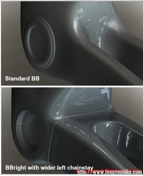

特點:

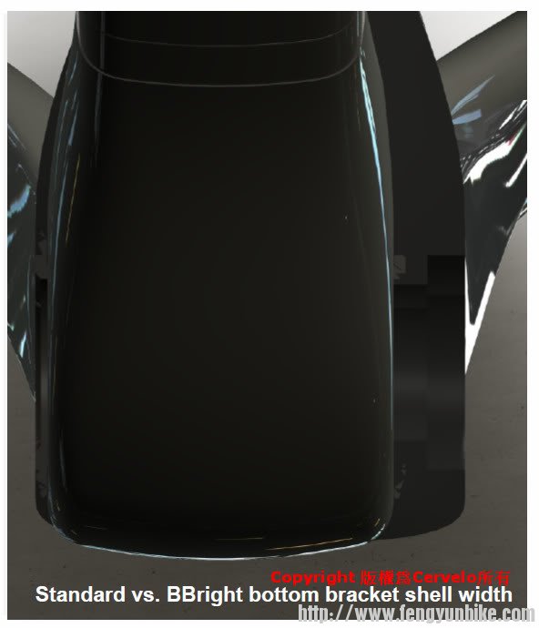

大盤的軸心為30mm,車架五通左半邊的寬度增加了11mm(68mm/2=34mm,34mm+11mm=45mm),這能讓車架製造商利用非傳動側的空間,增加五通的寬度,提昇現有車架的剛性,並也可減輕車架重量(編按:因為管徑變粗,剛性變好,就可以將管壁變薄,造成減輕效果),比舊有的BB30或shimano系統可增加40%的剛性,大盤軸心的抗扭力也比shimano系統好。而且假如軸心做得太大,大至40-50mm時,便會發生中心線對齊和重量的問題。
至於為何沒有在五通右側(傳動側)也加大寬度,是因為考量到大齒盤的小齒片會和車架互相干擾(類似情況曾在BB86+三盤大盤系統發生況)。如果硬要加大傳動側寬度,那只能做一個凸出型狀的五通(無法和立管和上管切齊),對車架的剛性助益不大。
BBright目前提供兩種車架&BB&大盤方案,五通寬度均為79mm,差別在五通直徑:
第一種是standard version,此為BB30的變化型,車架五通內徑為41.96mm,BB軸承培林材料不變。
第二種是press fit version,此為press fit 30的變化型,車架五通內徑為46mm,BB軸承培林材料不變,但中間的防塵套要加長。
至於大盤的軸心要重新再設計過,從68mm的用途加長為79mm。(請想像BB30的大盤,把軸心加長就是了)
目前採用此規格的廠商(同時也是BBright系統的共同開發者)名單如下:
Cervelo,Rotor,SRAM,FSA,Zipp
至於和現行舊有大盤相容性,目前得知,可以相容於campagnolo和shimano的一體式大盤(但adapter轉接套會是何種形式尚末見到)
個人評語:
五通怪獸來了,終於有一群廠商,結合五通寬度和五通直徑,做出剛性殺手級產品。雖然只是很小的改變,簡單到我也可以想的出來,但若要一堆廠商願意follow規格,並開始去研究細節,寫出一大串的白皮書和平面圖,這才是難點,然後其它廠商就要追規格追個半天…
BBright也是種不同於傳統車架&大盤的左右對稱思維,試想過去,究竟有多少自行車五通和大盤是採取非對稱設計?
資料來源:BBright Design白皮書,已得到發佈&引用許可。
其它相關連結:
Cervelo 新車架R5CA(Project California), BBright system frame, Rotor BBright 3D Cranks
该贴已经同步到 bikehaoz的微博
