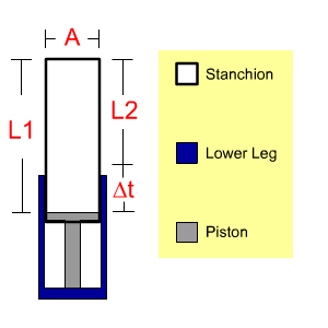

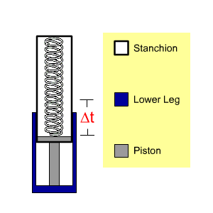

下面是弹簧跟压缩空气的数据对比

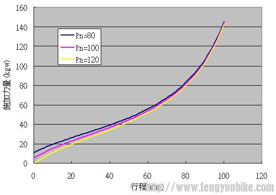

因此,气压前叉在最后的行程段会觉得好像提早触底的感觉,常常无法使用到全部的行程。若要使用到全部的行程,可以试着降低前叉内的气压,但是这又会产生新的问题。
下图即是降低气压值的结果,从图中可发现此时在前段行程的曲线与弹簧就有段差距,这会使前叉无法达到适当的预压,在前段行程会感觉过软。

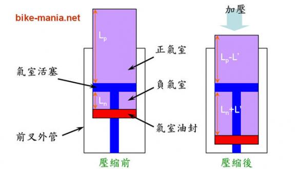

下面介绍一下正负气前叉。
前面说了,气叉不灵敏,为了降低这个差距,双气室跟负压弹簧诞生,可是还是不能跟弹簧比线性,就像涡轮增压技术再先进也没有自然进气的引擎线性。
图。双气室。
另有相同正气不同负气气压的线性图
可见不管负气打多少,,都影响不了最终打底的力度,,改变的只有前段的灵敏度。
