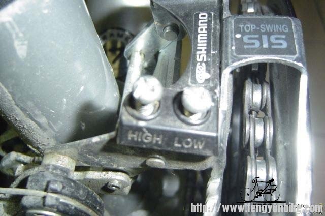

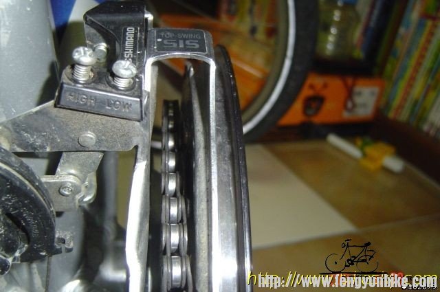

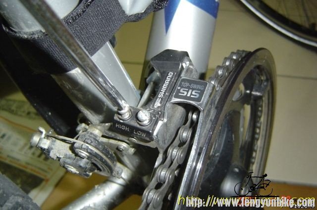

1.前间距调整钮
(1)链条和脱轨器的距离叫间距
(2)由两颗螺丝组成,旁边有标示HIGH和LOW,H调整大齿间距,L调整小齿间距
(3)顺时针转变小
(4)前2时,调整H/L是没用的,也就是说它是针对前1和前3,其原理大家弯腰探一下就知道了,靠两颗螺丝顶住脱轨器

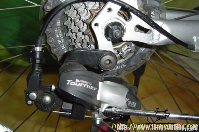

2.后间距调整钮

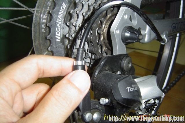

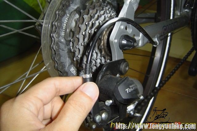

(1)H调整小齿(外侧),L调整大齿(内侧)
(2)顺时针转变小
(3)其他档位没用,只针对后1和后7

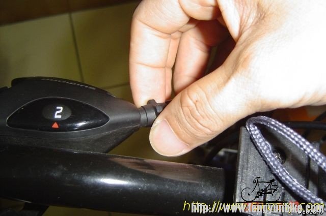

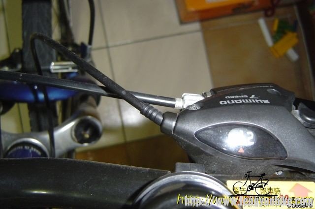

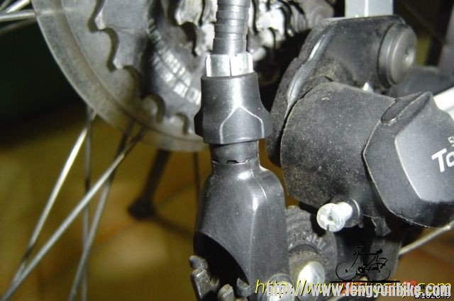

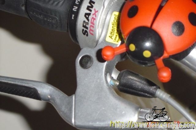

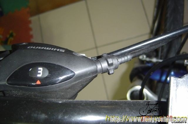

3.变速调整钮
(1)前左把变速调整钮,调整前变
(2)前右把变速调整钮,调整后变,这台没有
这台转把式的有,黑色那个钮
(3)后脱轨器上调整钮,调整后变
注:(2)和(3)的作用一样,原则上维修时以调整(3)为主,但在行驶中可调整(2)以求便利
(4)以上调整钮每次以调整1/4圈为原则,逆时钟旋出时变速线会拉紧
a.以前变而言,会使脱轨器向外移动
b.以后变而言,会使脱轨器向内移动

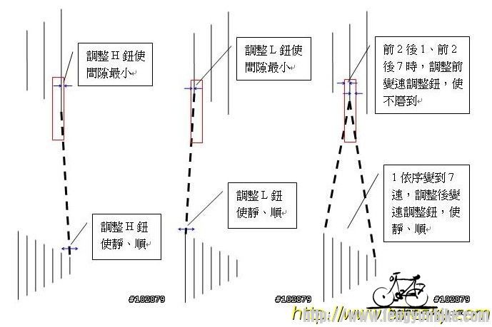

记住分三大项就对了,下面3图是概念图,先有个轮廓,再看后面的细部说明。
1、切至前3后7,调前后H钮→可防止落链和解决外侧齿轮变速不易
(1)调整前HIGH钮至间距最小但不会磨到,若太大则前3后2或1时会磨到。
(2)调整后H钮,使无异音,可稍为偏内,以免落链时掉到外侧去
2.切到前1后1,调前后L钮→可防止落链和解决内侧齿轮变速不易
(1)调整前LOW钮至间距最小但不会磨到,若太大则前1后7或6时会磨到。
(2)调整后L钮,使无异音,可稍为偏外,以免落链时掉进内侧去
3.前2后1-7,调前后手动调整钮→使脱轨器移动至正确位置的调整
(1)前2后7和前2后1时,调整前左把变速调整钮,使不磨到,若两者不能兼顾,择一即可。
(2)后1变到2,调整后脱轨器上调整钮,使变速顺畅,且没有磨擦声,依序变至7并调整。再由7变回1,看看哪个档位不顺再调整。
