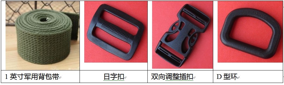

带子是劳保店里买的1英寸(2.54cm)英寸的军带,棉质的。
起先是用高密尼龙的,但阻力比较小,塑料扣减在带子上滑来滑去的,
所以就改用阻力比较大的棉质带子。
各种扣件是从淘宝买的。
材料:

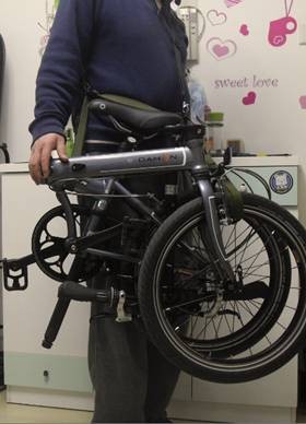

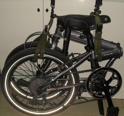

来张近点的:带子绑在两个地方,1)横梁。2)两个车轮。
上面连在一条单肩包带上。
再来张斜跨起来时的效果图。胯骨正好卡在车座的凹处。
右手可以握住大梁的另一侧。
远景效果
远景效果
这样背起来正常步伐行走基本不受影响。三五百米的距离很轻松。
另外折叠的时候一不小心就砸到地上了,因此我试着加了一个橡皮垫。
这个容易,找个橡胶的玩意,最好也是有凹凸的。
在座管塑料帽顶和橡胶垫上各钻个孔,螺丝拧上就是。
当然,如果找来的橡皮垫太粗大,要把它削成和座管一样粗细的。
