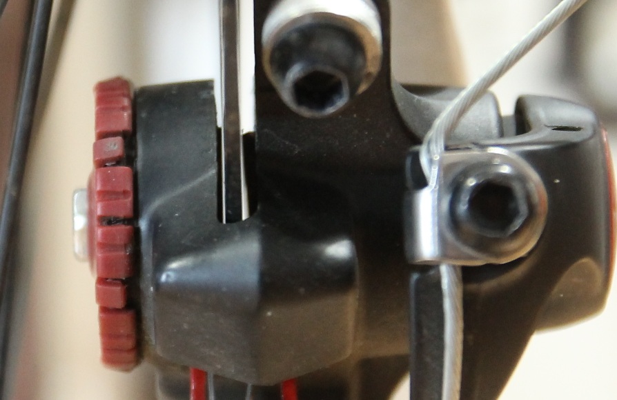

今天闲得无聊, 准备把刹车手感调得更好一点。
  先调的前刹,调红色旋钮,控制固定来令片, 调行程螺丝,控制活动来令片,使2个来令片离碟片很近,但又不蹭碟,右手食指单指能抱死刹车。
  调后刹的时候,固定的仍然好调,但是调活动的时候, 发现来令片与碟片不是平行的, 有一定角度,如果把行程调长, 刹车时也需要长行程,如果把行程调短, 就会蹭碟, 请问这个问题怎么解决, 2个来令片是不平行的啊。 另, 发现用手一掰活动片,能暂时使2个片平行,但只要一提刹车, 马上回复到原来位置。。
介个, 咋办哩??
发表于 2013-3-31 17:16:15 | 显示全部楼层
有专用扳手矫正碟片
碟片没问题啊, 请看图, 是活动来令片的位置不对。。  详情 回复 发表于 2013-3-31 17:27回复
 楼主| 发表于 2013-3-31 17:27:17 | 显示全部楼层
理想 发表于 2013-3-31 17:16
有专用扳手矫正碟片
发表于 2013-3-31 17:38:53 | 显示全部楼层
如果确认碟片没有弯曲,就是之前后刹没有上正,但你的固定片看起并没有对称的变歪,我的山地车的BB5也有过类似现象,就是因为没上正磨歪的。其实BB5很好拆的,拆下来再重装一遍看看,网上拆卸教程有不少。

发表于 2013-4-3 18:15:34 | 显示全部楼层
如果是轻微摩擦不必理会,AVD片是有点记忆工能哦。
