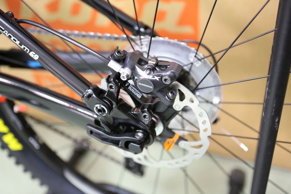

昨天收到新车 今个儿迫不及待的装好 调试完毕
打开包装发现 配件挺丰富的 除了各种反光片意外 还有两瓶油漆修补液 扎带和防磨贴片也有
由于个人的习惯 把刹车的左右调换了一下 变成了左后右前  shimano SLX刹车调换还是很方便的  就是刹车片不是最新的麒麟刹车片

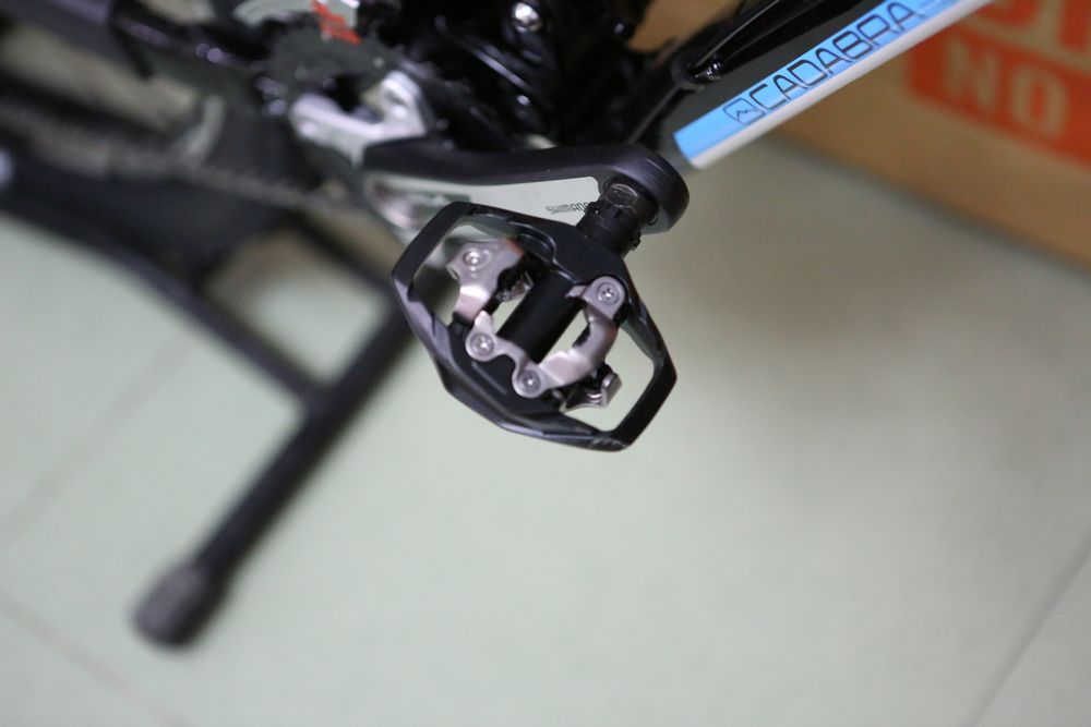

脚踏是shimao的M530  锁踏

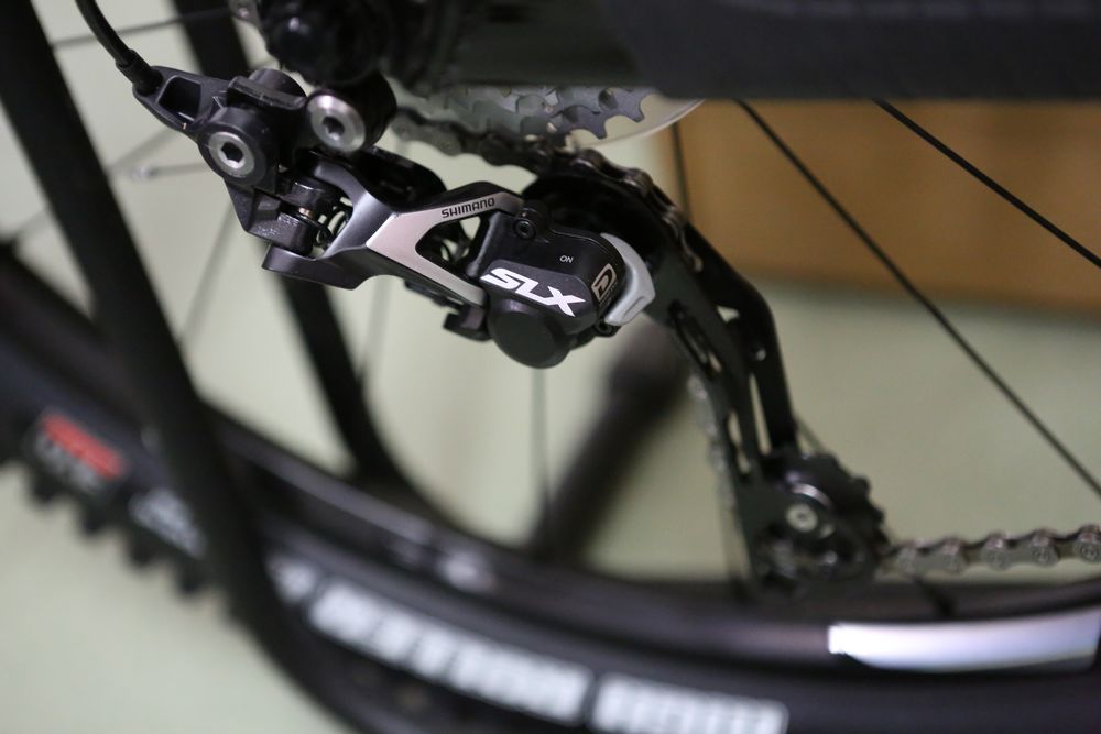

SLX的后拨采用了最新的离合式后拨 不知道是不是像说的一样跟适合激烈的骑乘方式

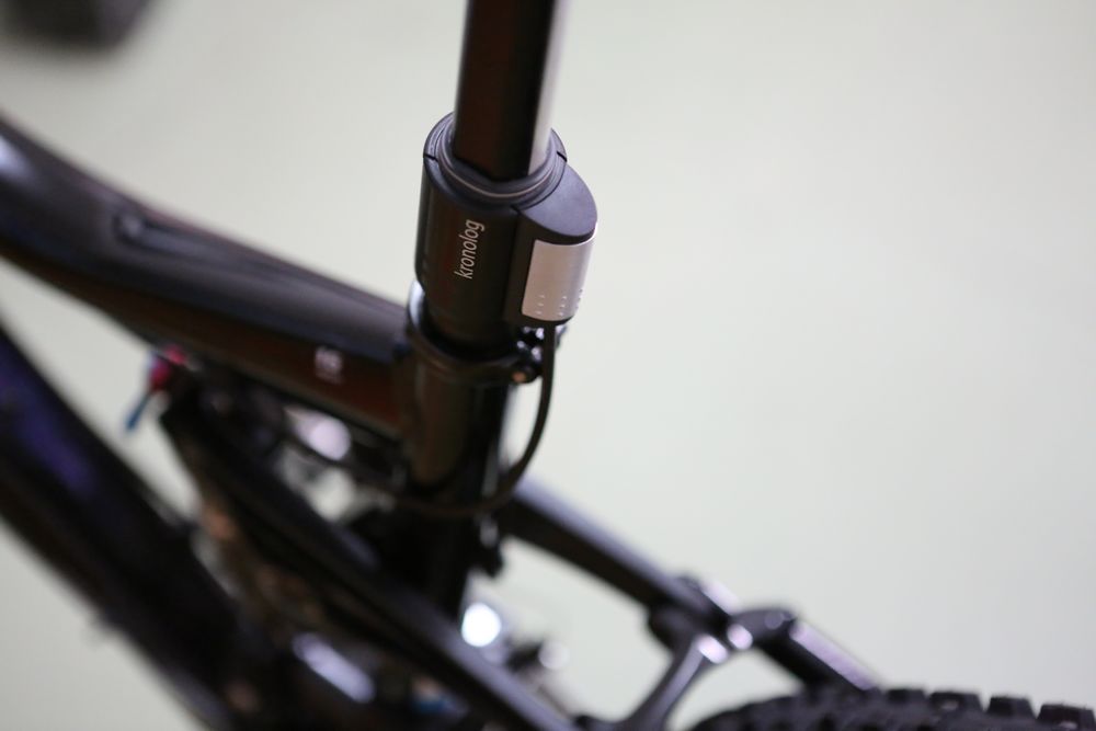

坐管配的是kronolog线控升降坐杆 非常方便 不用下车就可以调节坐杆高度

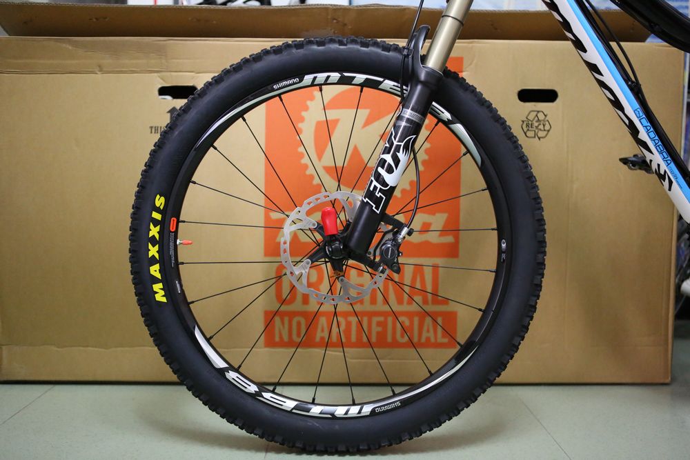

fox的前后避震器都使用了最新的CTD技术 FOX的CTD技术是Climb Trall Descend三个单词的首字组成的缩写

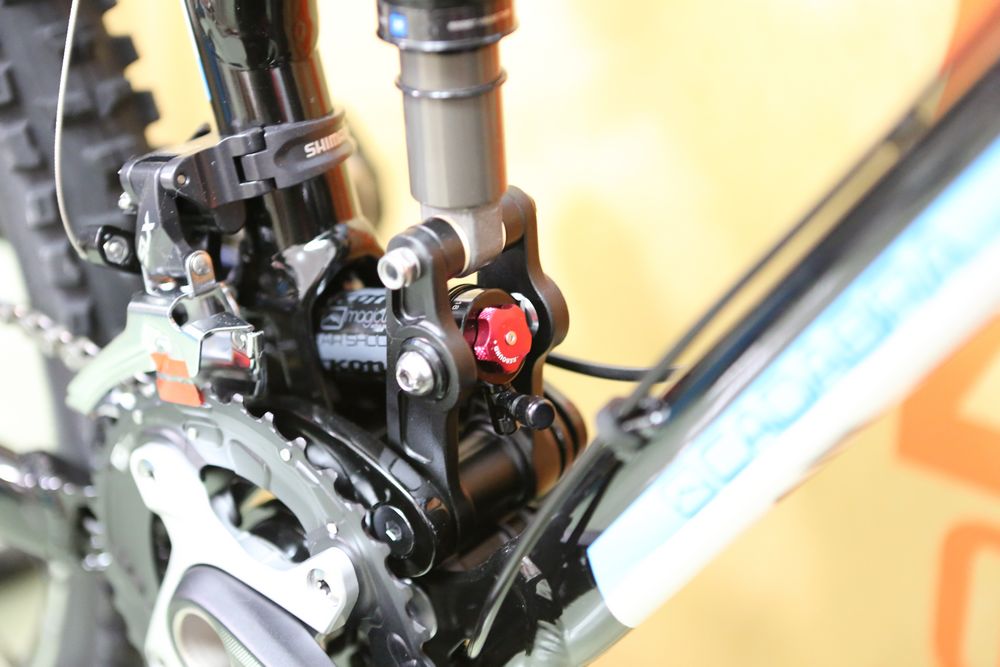

kona最特别的地方就是车架和 后避震采用的是magic link 这个在最开始的时候我怎么也压不动 后来一想可能是气压打的太足 我的体重压不动 放气儿 重新打气 再用体重压果然有反映了 fox下降约27%在25%--33% 之间 但是还有一个magic link 避震器没有动作
看了一下说明 最小气压100psi 最大200psi 放气 重新打到 110psi压还是没反应啊 这个我以后在研究一下吧 科技产品啊

魔术转点貌似作用有要求 平路上山没反映 下坡走落差才有反映!
